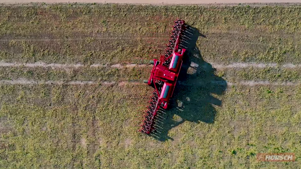

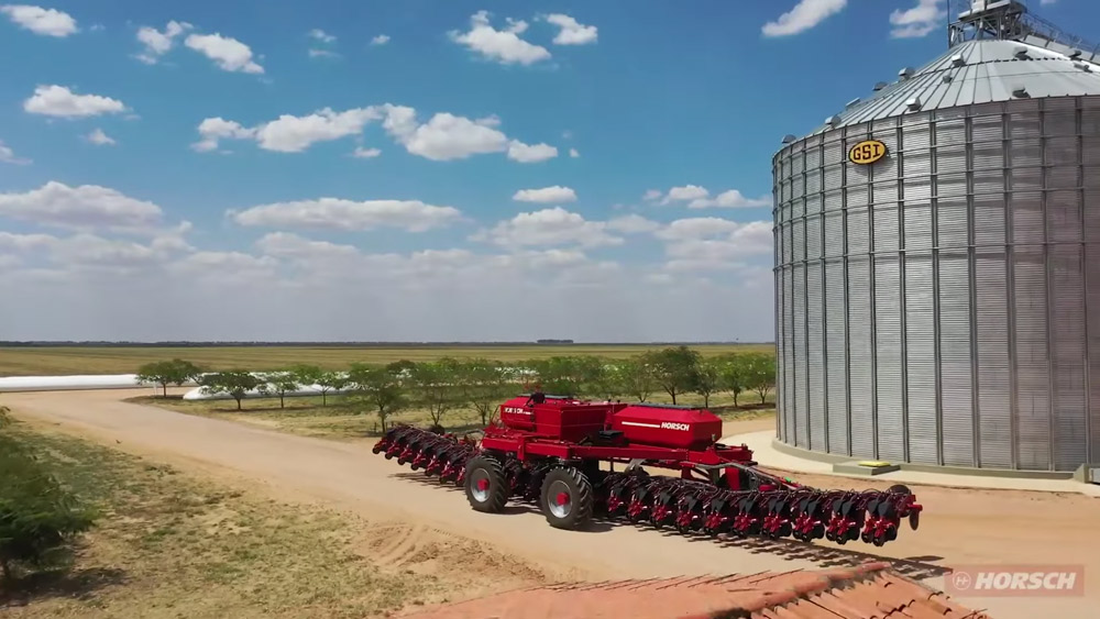

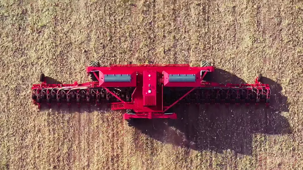

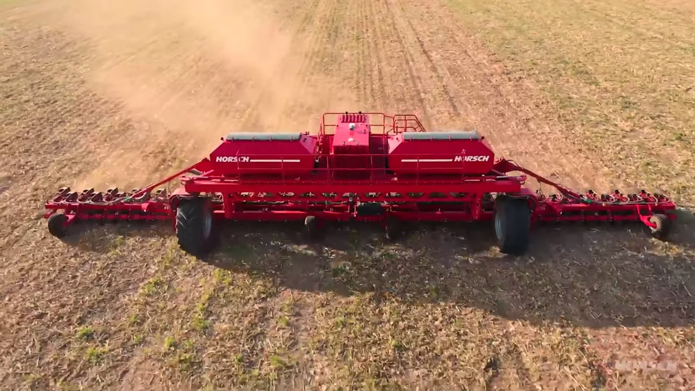

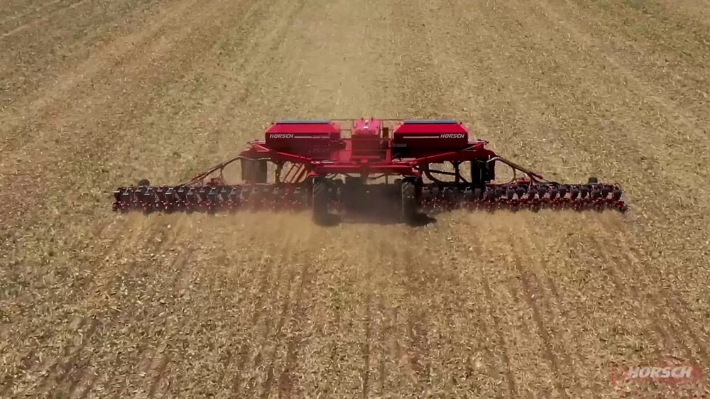

Après son semoir robotisé de 24 rangs, expérimenté l’année dernière (lire l’article), le fabricant allemand dévoile lors du salon Bahia Farm Show au Brésil, un appareil encore plus large, de 36 mètres. Il repose sur des éléments en doubles disques en V déjà connus dans la gamme actuelle, puisqu’ils proviennent du semoir monograine Maestro. Depuis un semestre, il a effectué des tests intensifs dans le nord-est du pays, ses trémies de 12.000 litres chargées de semence de soja.

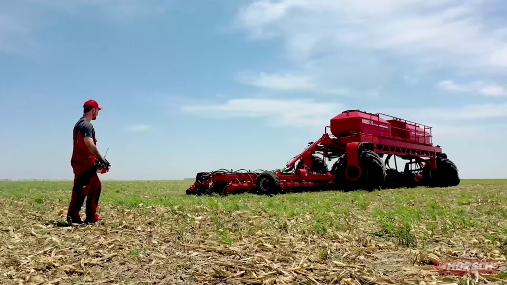

Impressionnant, l’appareil ne ressemble à rien de ce qui se fait aujourd’hui sur le marché. Il est d’ailleurs assez utilitaire et a un design pour le moins fonctionnel. Pas de place au superflu, à l’esthétisme et au confort du conducteur, puisqu’il n’y en a pas. Celui-ci n’intervient que pour changer de parcelle, mettre en oeuvre et arrêter la machine pour le ravitailler. En nous dévoilant son premier robot de semis, avec module motorisé chenillé en septembre 2021 (lire l’article), Michael Horsch se réjouissait de pouvoir faire l’économie de tout ce qui attrait à ces aspects, devenus superflus et onéreux et de se concentrer sur l’essentiel. L’appareil doit faire ce qu’on lui dit de faire; semer sans relâche !

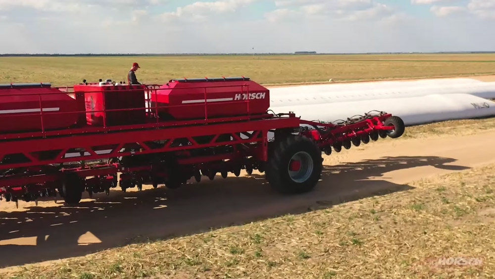

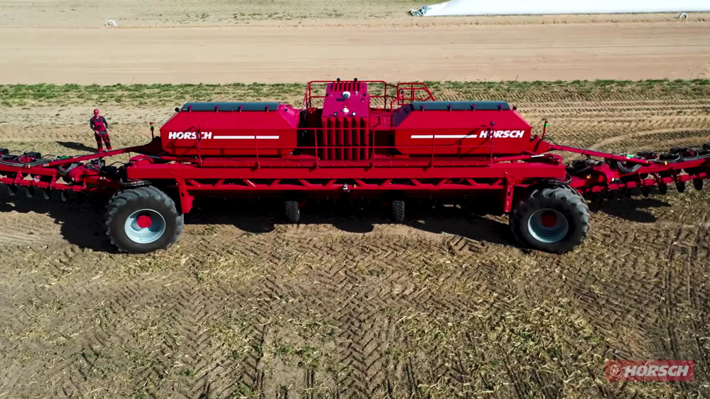

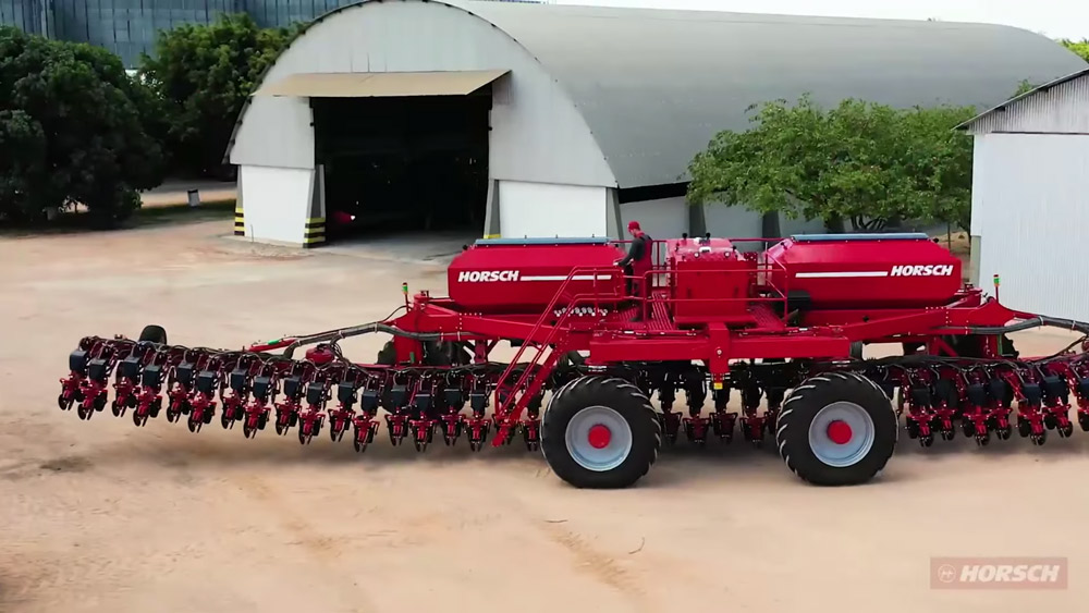

Le châssis porteur reçoit de grandes roues animées par des moteurs hydrauliques, eux-mêmes entraînés par un moteur thermique en position haute, situé entre les deux trémies. Le déplacement d’un champ à l’autre se fait en alignant les roues à l’image du Nexat. Les éléments de semis sont montés sur un châssis-poutre articulé et relevés par l’hydraulique. Compte tenu de la conception articulée, il est possible de suivre les irrégularités du terrain, tandis que les roues, espacées de 11 et 4 mètres assurent une bonne stabilité.
