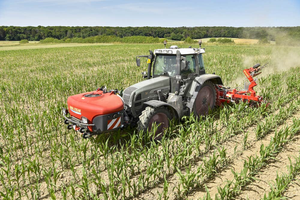

Einböck Jumbo Stream : La pulvérisation localisée
Avec la nouvelle cuve frontale Jumbo-Stream, l’autrichien Einböck propose des nouvelles solutions pour le désherbage combiné.

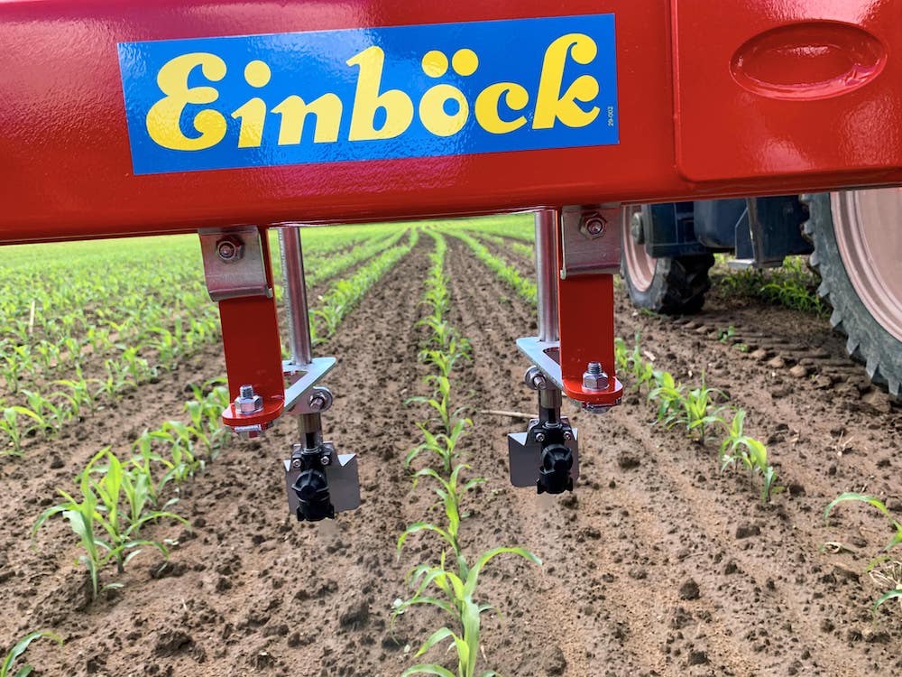

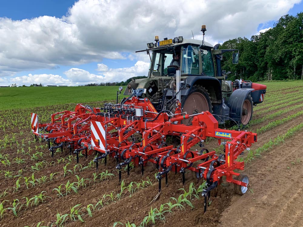

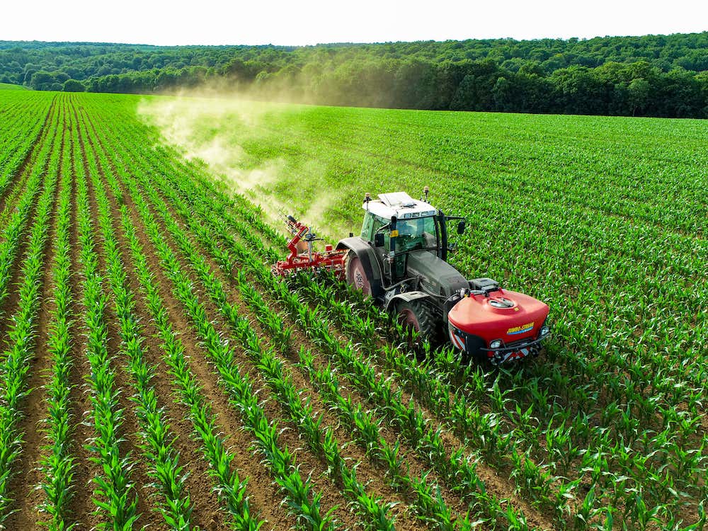

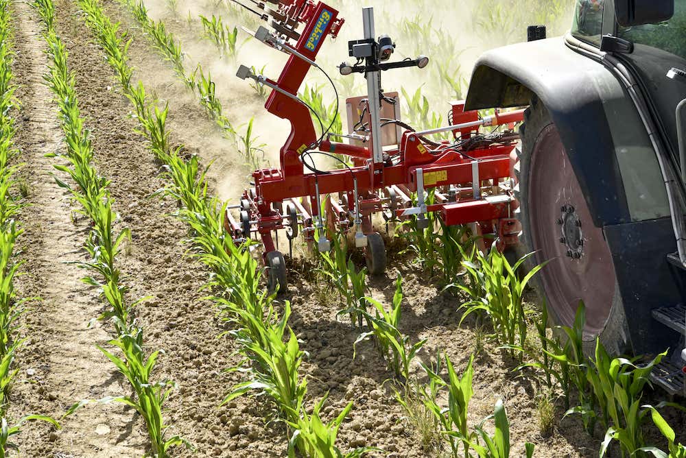

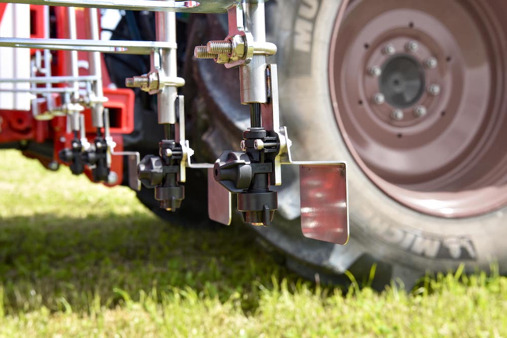

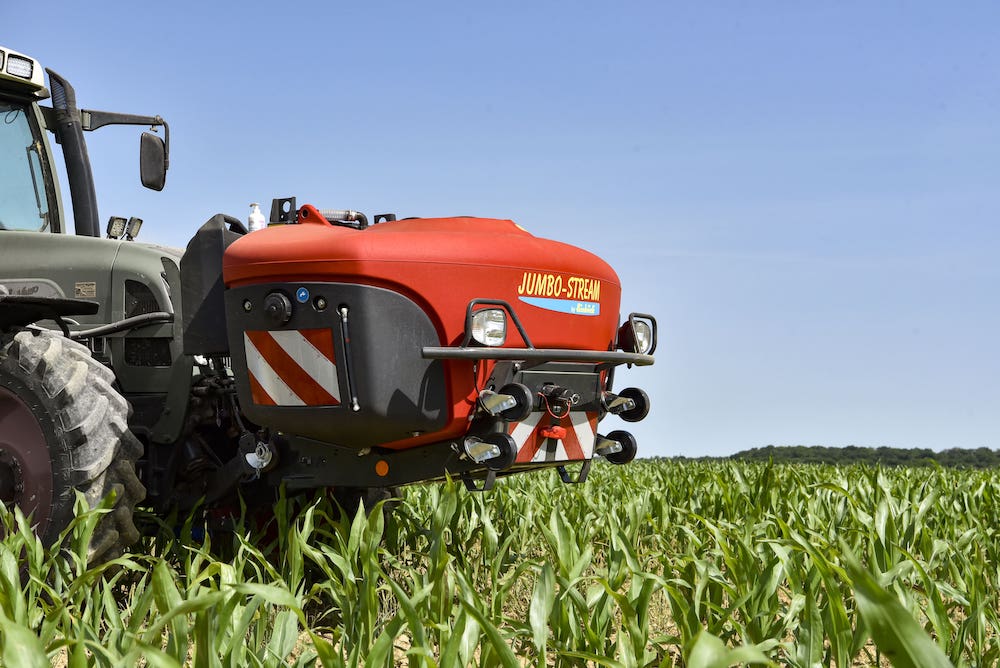

En combinaison avec les bineuses Chopstar, guidée par la caméra Row-Guard (en option), la nouvelle cuve frontale de 1.100 litres permet une pulvérisation en bandes et une application d’engrais liquide en même temps. La cuve frontale Jumbo Stream dispose d’une pompe hydraulique, d’un limiteur de pression, d’un réservoir d’eau (2x 65 litres), d’un système de nettoyage, d’une électronique intégrée et d’une commande individuelle des buses. La cuve frontale est commandée par Isobus et permet la coupure de tronçons Section Control (en option)jusqu’à 18 rangs. Il est possible de choisir entre une ou deux buses par rang ou une buse derrière les socs pour l’épandage d’engrais liquide. Les buses réglables en hauteur garantissent une adaptation optimale à la culture. Les déflecteurs assurent un épandage précis sous feuillage.
