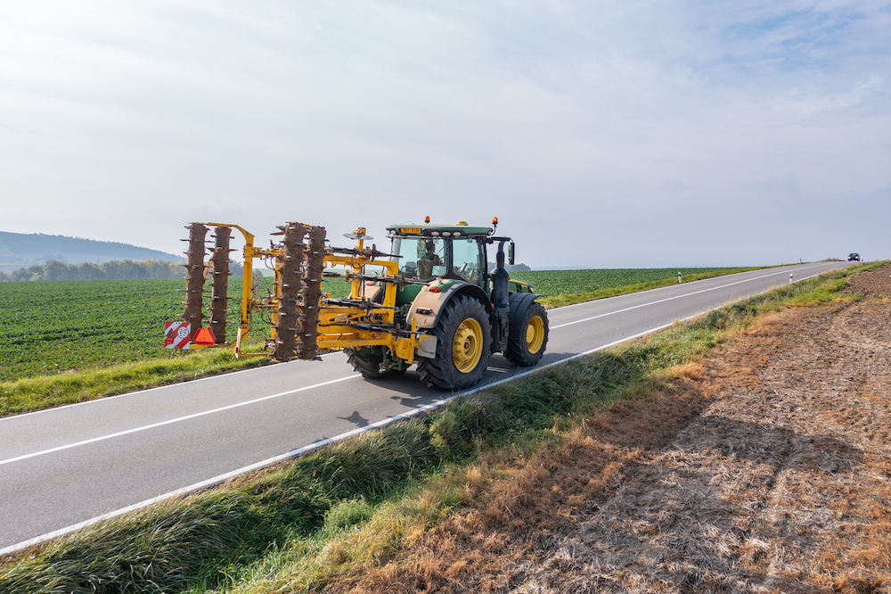

En proposant un châssis repliable, Bednar peut proposer une version plus adaptée à un usage routier de son décompacteur Terraland 4 mètres porté.

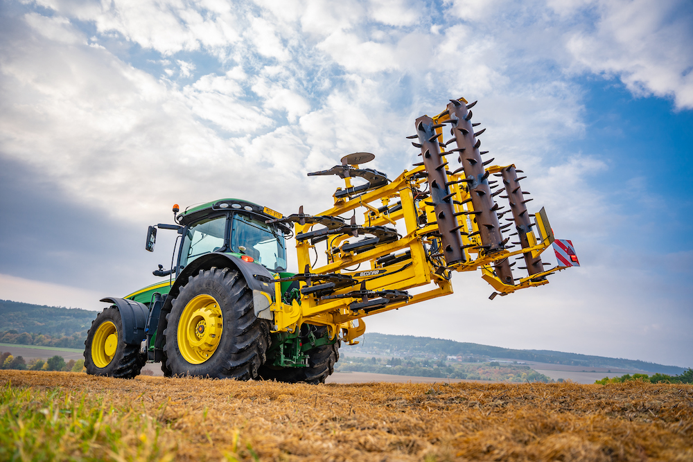

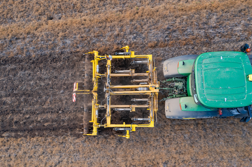

Conçu en acier haute résistance Alform, le Terraland TN 4000 HD9 permet de travailler jusqu’à 65 cm. Il est doté de neuf dents espacées de 45 cm protégée par des sécurités non stop hydrauliques. Son principal atout, c’est de pouvoir en effet se replier à 3 mètres pour pouvoir circuler plus facilement sur route.

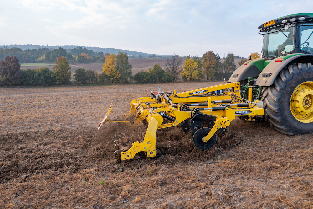

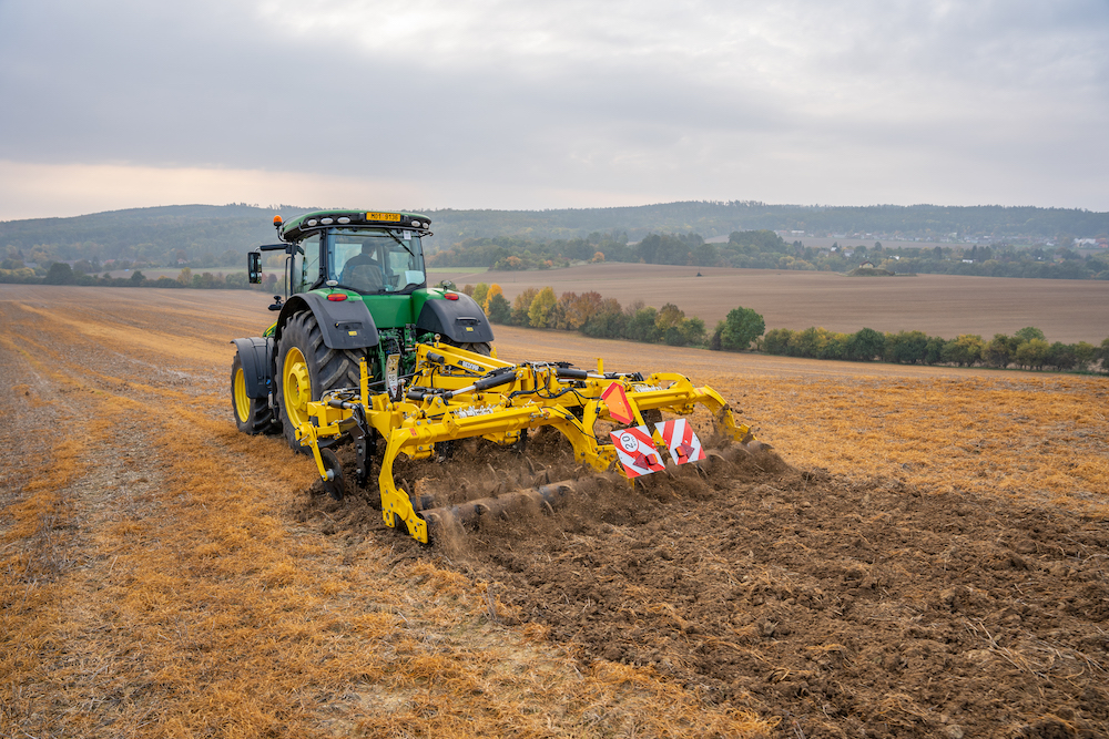

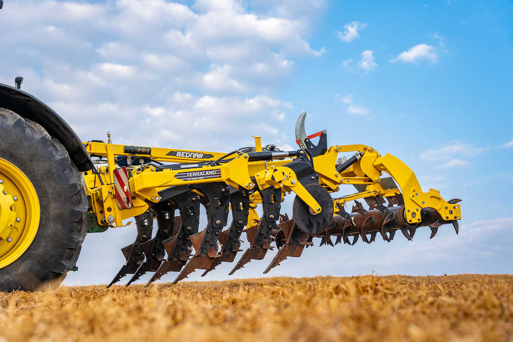

Comme les autres modèles Terraland TN, il peut bénéficier de socs Active-Mix, adapté à un bon mélange terre/résidus après récolte. Ils rompent les couches compactes et ils effectuent un ameublissement en profondeur. En été ou juste pour traiter les passages de pulvérisateurs ou les ornières laissées par les roues, les socs Zero-Mix aèrent le sol et rompent la couche de sol compacte, mais ne mélangent pas le sol afin de limiter l’évaporation de l’humidité du sol. Ces socs pourront être associés à des dents de 70 ou de 40 mm de large, dans une version standard ou Long Life équipée de plaques de carbure.
Enfin, l’appareil est équipé d’un double rouleau à pointes et à réglage hydraulique, ou un rouleau Cutpack (idéal en combinaison avec des socs Zero-Mix) ou un rouleau V-Ring de 630 mm de diamètre.
