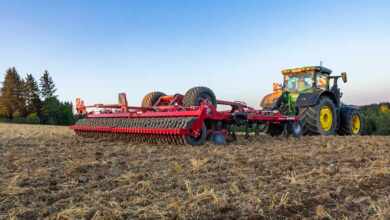

Horsch Fortis AS : Un nouveau déchaumeur pour gros tracteurs

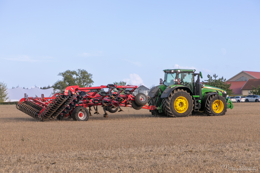

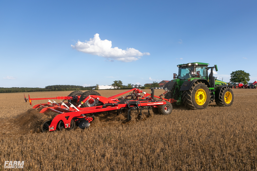

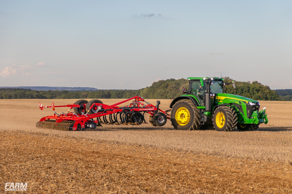

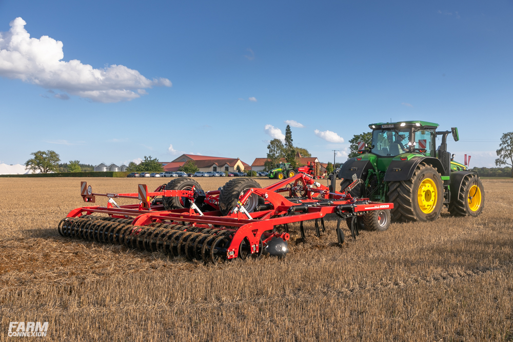

Proposé dans des largeurs de 6 et 7 mètres, le Fortis AS est un nouveau déchaumeur dimensionné pour supporter de fortes puissances. Il dispose d’un inter-rangs de 27 cm et d’une quatrième rangée de dents reculée par rapport au Terrano FM, qu’il remplacera.
Comme ce dernier, le Fortis est polyvalent et pourra réaliser un déchaumage classique aussi facilement qu’un travail d’ameublissement en profondeur, avec des ailettes ou lors d’un hivernage. Une condition; avoir un tracteur suffisamment puissant. C’est pourquoi le châssis du Fortis a été dimensionné pour être emmené par des tracteurs jusqu’à 600 chevaux.

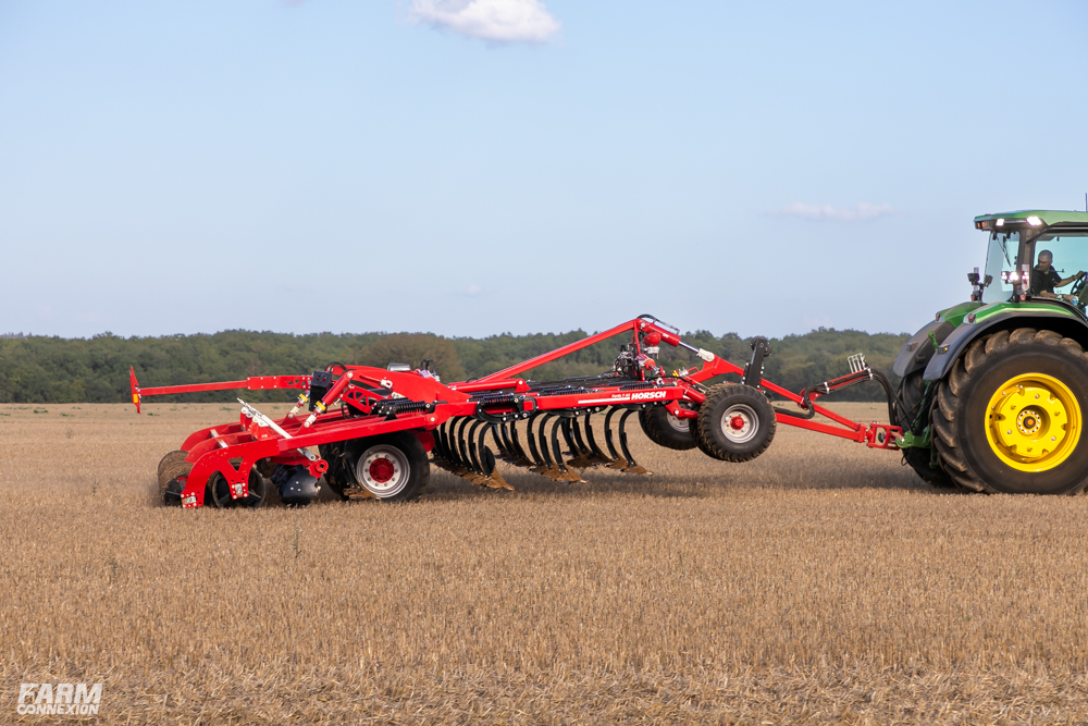

De ce fait, l’amplitude de travail de l’outil se situe entre 4 et 30 cm. Les demi-tours peuvent se faire sur l’essieu de transport, situé entre la troisième et la quatrième rangée de dents ou via le double rouleau arrière.
La première rangée est précontrainte, permettant de transférer son poids pour le second, ce qui évite que le double rouleau ne s’enfonce en terres trop légères.
S’ils précèdent le système de rappui, les disques de nivellement sont solidaires et le réglage se fait par des cales de couleur.
Des roues situées à l’avant du châssis peuvent être simples ou doubles en option, pour assurer un contrôle précis de la profondeur de travail.
Le Fortis dispose d’un système de report de charge qui transmet jusqu’à 1,2 tonne sur l’essieu arrière du tracteur, et limite par conséquent le patinage.
