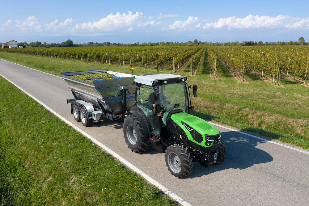

Les tracteurs spécialisés Deutz Fahr destinés aux vergers, vignobles, et applications municipales gagnent encore en confort avec une toute nouvelle cabine à quatre montants.

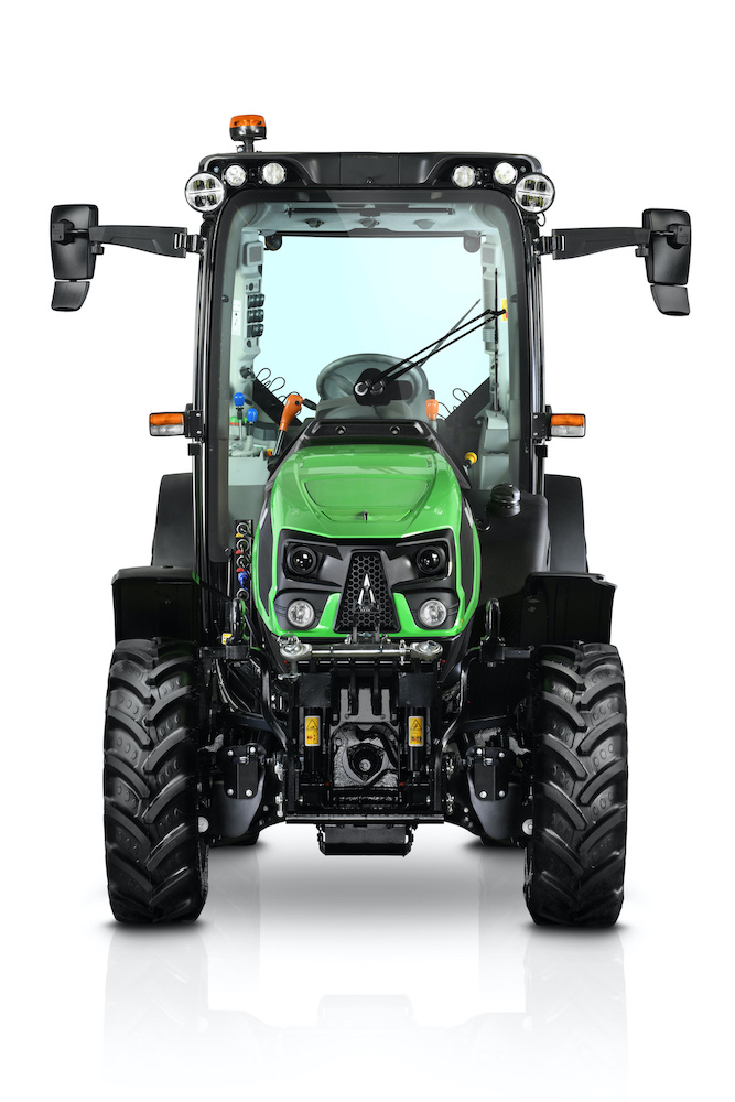

Cousins des Same Frutteto, les Deutz Fahr 5DF, 5DV et 5DS offrent des largeurs maximales de 1166 à 1671 mm, ce qui leur permet d’accéder à différentes productions spécialisées. Le groupe SDF a pour cette nouvelle génération de tracteurs mis l’accent non seulement sur leur motorisation Stage V mais s’est davantage intéressé à la cabine à quatre montants suspendue de série sur hydrosilent-blocs et à plancher plat.

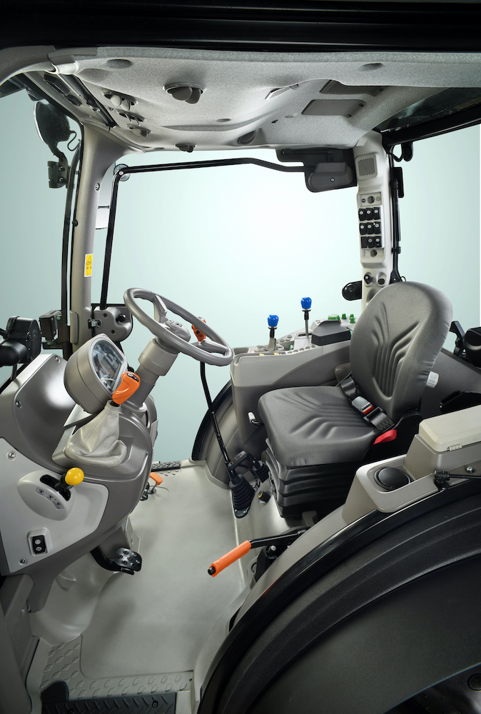

A son bord, la comparaison avec le segment supérieur s’impose. Le tableau de bord s’ajuste désormais en même temps que le volant, réglable en hauteur comme en inclinaison. Le nouveau toit avec panneau arrière ouvrant améliore la visibilité en hauteur à l’avant et à l’arrière du tracteur. Le nouveau système de filtration de catégorie 4, disponible en option, est entièrement intégré et offre une protection efficace au conducteur lors de l’application des traitements des cultures. Des rétroviseurs à réglage télescopique, une radio Bluetooth, des supports pour smartphone et un puissant pack de feux de travail et de route à LED font partie des autres options proposées sur ces modèles.

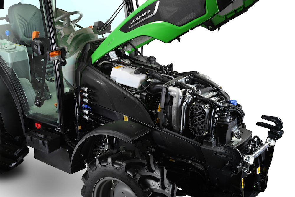

Sous le capot, un 3 cylindres FARMotion 35 anime le 5090 de 91 chevaux max. Plus puissant, le 4 cylindres FARMotion 45 délivre de 95 à 116 chevaux max sur les modèles 5095, 5100, 5105 et 5115 (tous proposés en versions DF, DS et DV). Ils sont désormais conformes à la norme Stage V et sont dotés d’un ventilateur viscostatique à commande électronique et un filtre à air PowerCore.
Un système de post-traitement des gaz d’échappement extrêmement compact et sans entretien, composé d’un circuit EGR externe refroidi et contrôlé électroniquement, d’un catalyseur d’oxydation diesel (DOC), d’un catalyseur SCR et d’un filtre à particules passif qui ne nécessite pas de cycles de régénération (et donc pas d’injection de carburant supplémentaire). Un pack qui reste aussi compact que lors du passage à la norme Stage IIIB.
