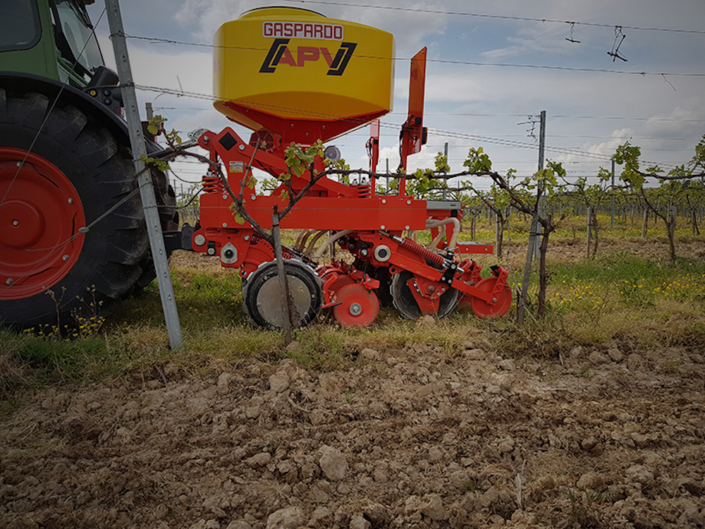

Propose en version 4, 6, 8, 9 ou 10 rangs avec 20 cm d’inter-rang pour des largeurs de travail allant de 1 à 2,10 mètres, le Diretta-Vigne est comme son nom l’indique un appareil de semis direct conçu pour la vigne.
Il permet l’enherbement de l’inter-rang des vignes grâce à son grand dégagement sous châssis. Utilisable aussi bien sur terres travaillées qu’en direct, ce semoir est également cable de semer plusieurs espèces à la fois. Un nouveau modèle de 4 rangs vient aujourd’hui compléter la gamme. Il a été conçu pour les vignes étroites, avec une une largeur de 1 mètre hors-tout et est adapté au travail à
l’intérieur des rangs de vignes. Le Diretta-V 4 est disponible en version fixe et en version extensible
pouvant accueillir jusqu’à 2 rangs supplémentaire.
Équipé d’une trémie pneumatique B-Drill 200 litres à commande électrique, il offre un réglage simple du
débit et de la modulation de dose via un boitier de contrôle en cabine. Les éléments semeurs sont
équipés de disques ouvreurs de 475 mm avec inclinaison de 2 degrés, ce qui permet au semoir de pénétrer le sol sans déranger le couvert ni faire foisonner la terre.
