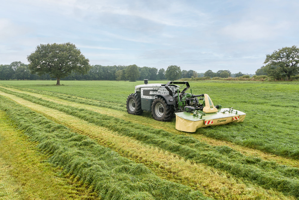

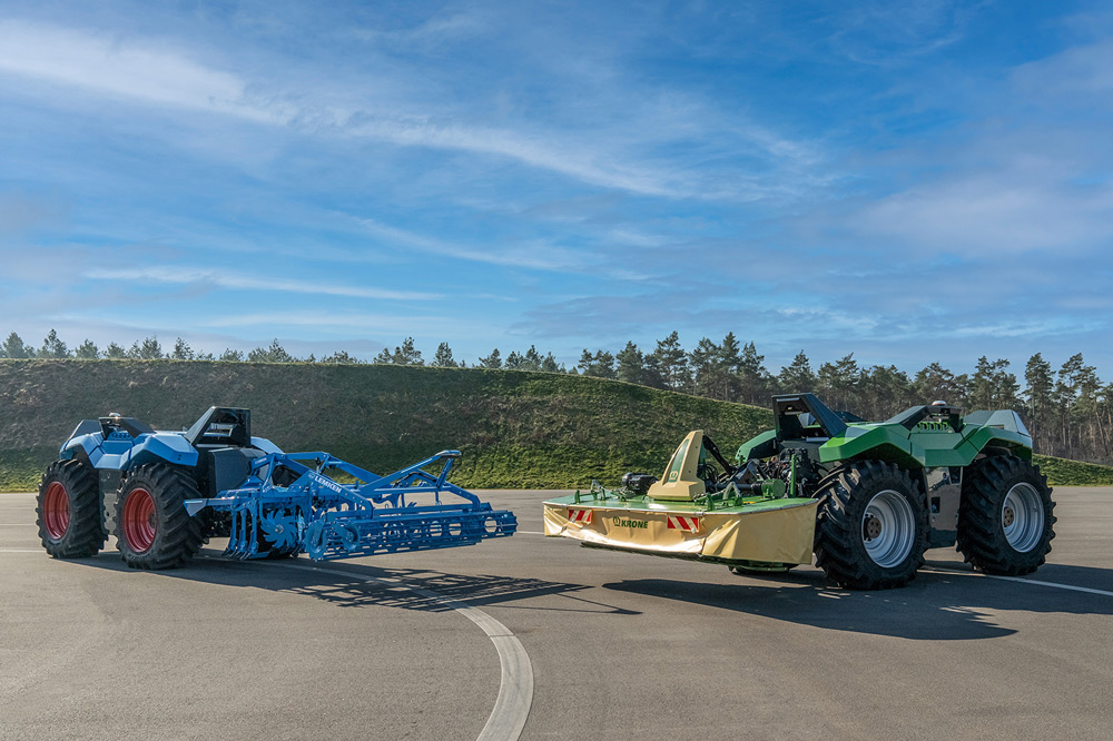

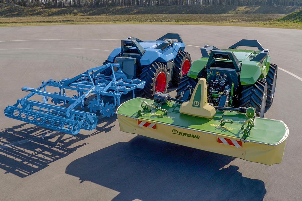

Il se nomme « Combined Powers »,  le concept de « véhicule agricole autonome » développé conjointement entre Lemken et Krone est composé d’une unité d’entraînement combinée à différents outils portés.
Testé l’année dernière « avec succès », nous indique Lemken, lors de travaux de déchaumage, de labour, de semis, de fauchage, de fanage ou encore d’andainage, l’appareil défini par les deux firmes comme un futur aux matériels et aux techniques de travail déjà existantes. Lemken et Krone s’adaptent à la puissance nécessaire aux travaux mentionnés ci-dessus. Ainsi, ce concept, est doté d’un entraînement hybride, diesel-électrique d’une puissance totale de 170 kW (230 chevaux). La puissance est transmise électriquement à la transmission et la prise de force. L’attelage des outils portés à l’unité d’entraînement est assuré par un relevage trois points.

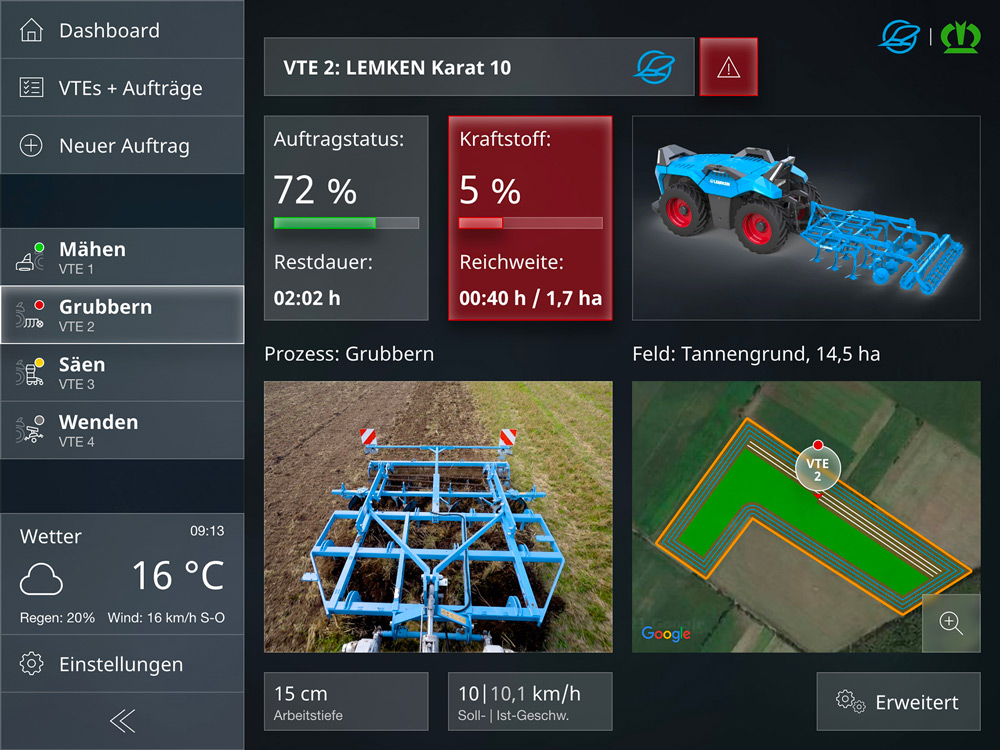

« Le véhicule tracteur est doté d’un panel complet de capteurs qui surveillent l’environnement et les outils au travail : l’accent est ainsi mis sur la sécurité du chantier et un résultat optimal du travail effectué. Le pilotage et la surveillance de l’unité sont réalisés par des terminaux mobiles ; les chantiers et les informations associées sont transmis par le biais d’un module de communication et de la plateforme de données déjà bien connue dans le domaine : Agrirouter. » commente la société Lemken.

Il s’agit ici de proposer une réponse durable face à la menace d’une pénurie de main-d’oeuvre qualifiée dans le monde agricole. « Au lieu de passer de longues journées de travail dans le champ, l’agriculteur pourra ainsi se concentrer sur le contrôle de son véhicule autonome et de sa qualité de travail via les données récoltées. » Grâce à ses applications variées, la machine peut travailler toute l‘année durant de très longues périodes. Lemken et Krone vont tester ce nouveau concept dans de différentes conditions de travail, et ce, de façon intensive, durant cette campagne et ainsi favoriser le dialogue avec les agriculteurs et les entrepreneurs pour le faire évoluer.
