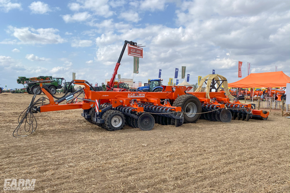

Pour accroître les capacités de scalpage et de pénétration du Scalpwin, Agrowin propose de passer de 3 à 5 rangées de disques et de lui associer un fissurateur et une rampe de semis, pour un semis en un seul passage.

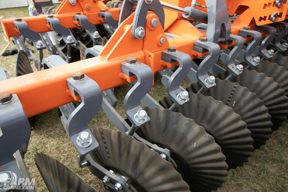

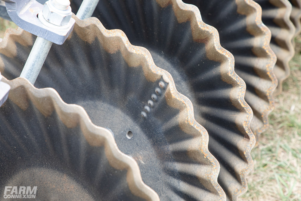

En disposant de 5 rangées, contre 3 ou 4 jusqu’alors, et préserver un faible angle de disques, le Scalpwin permet un scalpage superficiel encore plus minutieux des adventices et un excellent recroisement, même en sols secs. Ses disques tronconiques de 720 mm de diamètre, tous dotés d’un témoin d’usure inédit se règlent en orientation via une clé aimantée, tous les 7 mm. Il s’agit là de préserver l’efficacité de scalpage à mesure que les disques s’usent. Précis, le contrôle de la profondeur de travail se fait grâce aux roues à l’avant et le rouleau arrière. Bien que lourd, l’équilibre de l’appareil conçu sur un châssis monopoutre est garant d’une bonne stabilité même à vitesse élevée.

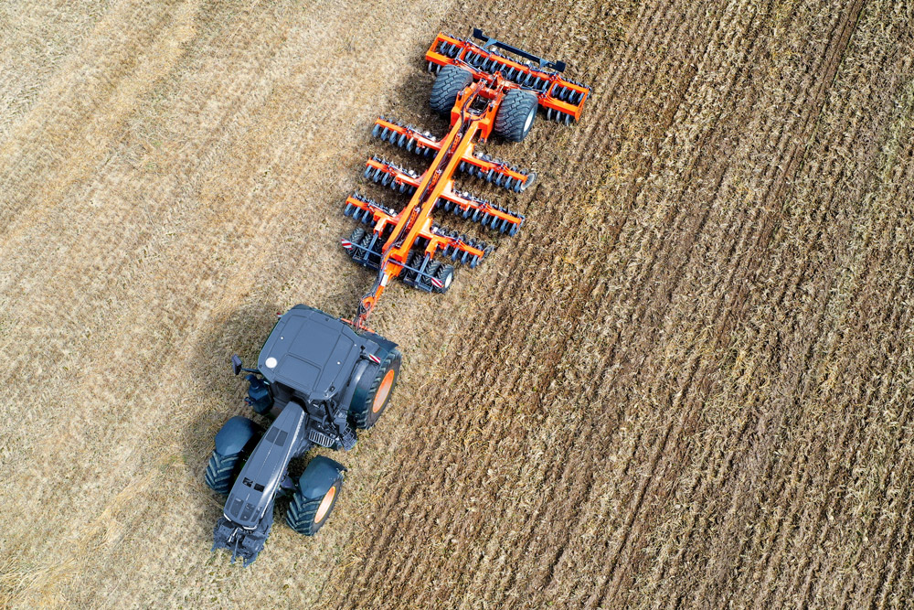

Proposé en tant qu’alternative aux désherbants chimiques et aux outils de scalpage à dents, plus énergivores, le Scalpwin interviendra sur chaumes comme sols déjà déchaumés et afin de détruire un couvert végétal.
Accouplé à un ameublisseur Plowin à l’avant et à des éléments semeurs à l’arrière, le Scalpwin peut réaliser un semis en un seul passage, notamment en blé de maïs.
Particularité de cet appareil, les disques tronconiques profitent d’un réglage de la profondeur via une clé aimantée tous les 7 mm, pour un recroisement fin et tenant compte de leur usure
Les témoins d’usure sont de série et présents sur l’ensemble de disques de l’appareil

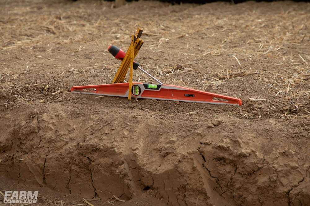

A une profondeur cible de 2-3 cm, il est primordial d’avoir un outil stable. Pour maintenir cette profondeur constante, même à vitesse élevée, Agrowin a fait le choix d’un châssis monopoutre lourd, de roues de jauge à l’avant et d’un rouleau acier à l’arrière.

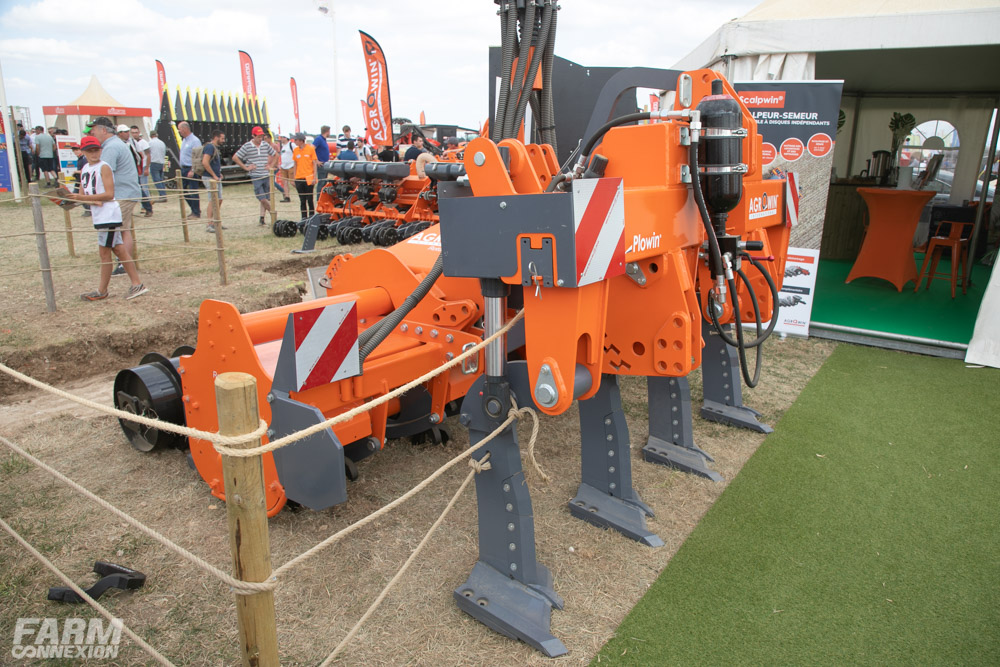

Agrowin propose également d’associer devant cette combinaison un fissurateur Plowin. Cet outil est composé niveleur qui améliore la porosité du sol sur toute la largeur travaillée. Il est notamment équipé d’une lame à deux pointes pour reproduire un effet « fourche à bêcher ». La pénétration est ainsi facilitée et engendre des économies de puissance notables.
