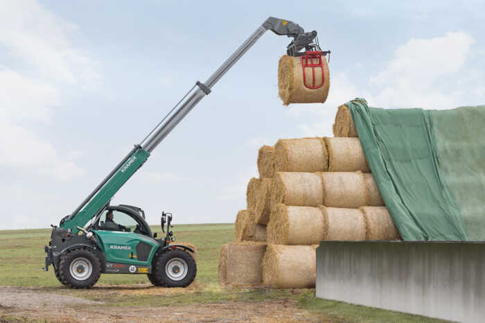

Avec moins de 2 mètres de haut, environ 1,60 mètre de large et un poids en ordre de marche de seulement 3 tonnes, le nouveau KT144 est désormais le plus petit modèle de la gamme Kramer. Sa charge utile de gerbage sur la fourche à palettes atteint 1.450 kg tandis que la hauteur de levage maximale est d’environ 4,50 mètres. S’il se dote du système d’attache rapide Kramer avec verrouillage mécanique, le KT144 peut profiter en option du système hydraulique avec différentes attaches rapides courantes, notamment l’attache Euro.
Pour l’utilisation d’équipements ayant des fonctions hydrauliques supplémentaires, comme un godet à pince pour ensilage, le troisième circuit hydraulique est installé d’usine. La machine est par ailleurs disponible avec deux moteurs. De base avec un Yanmar de 25 chevaux (Stage V),  sans système supplémentaire de traitement des gaz d’échappement.. La puissance du système hydraulique de travail atteint un maximum de 36,4 l/min. Pour les applications nécessitant une grande puissance, un moteur Yanmar de 45 ch est disponible en option. Il fait appel à un catalyseur et d’un filtre à particules pour s’affranchir des normes antipollution Stage V. La puissance hydraulique atteint un maximum de 42 l/min. Cette option s’accompagne d’une palette d’options plus large, avec entre autres une vitesse maximale de 30 km/h et le circuit hydraulique haut débit Powerflow atteignant 70 l/min.

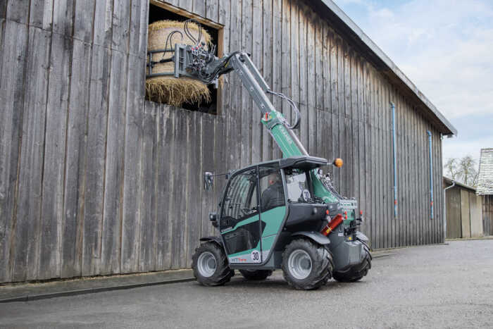

Deux cabines au choix pour le KT3610
A l’autre extrémité de la gamme, le chargeur télescopique KT3610 dispose d’une flèche en 3 parties pour atteindre une hauteur de gerbage maximale de 9,50 mètres et une charge utile maximale de 3,6 tonnes. Il mesure 5,03 mètres de long (sans godet) et 2,28 mètres de large.
Sur le plan technique, le KT3610 s’offre les services d’un moteur 4 cylindres Deutz TCD 3.6 L4 de 136 chevaux, une transmission hydrostatique et sa puissance hydraulique élevée qui atteint 140 l/min.
Deux options de cabine sont également proposées. La cabine standard est conçue pour les bâtiments d’élevage et les passages de faible hauteur. Lorsqu’elle est équipée des pneumatiques de série 24 pouces, la machine présente une hauteur totale d’à peine 2,31 mètres. Si la hauteur de la machine n’est pas une contrainte stricte, une cabine surélevée de 18 centimètres est disponible en option et garantit une visibilité panoramique optimale, en particulier du côté droit. La KT3610 est elle aussi équipée de la fonctionnalité bien connue Smart Handling, un système intelligent de protection contre la surcharge, d’un repositionnement automatique du godet et de la solution télématique EquipCare. En outre, la même palette d’options que pour le KT407 est proposée.
