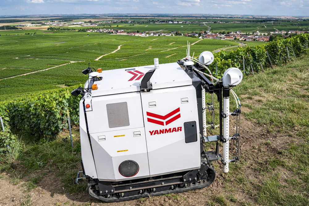

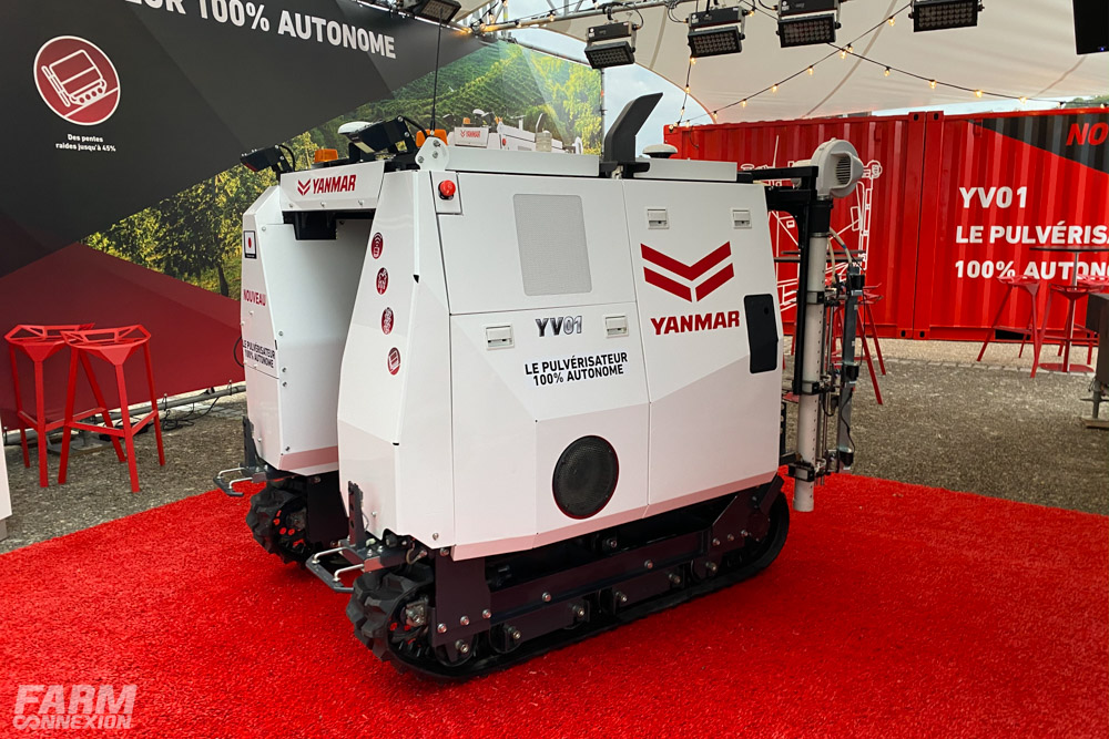

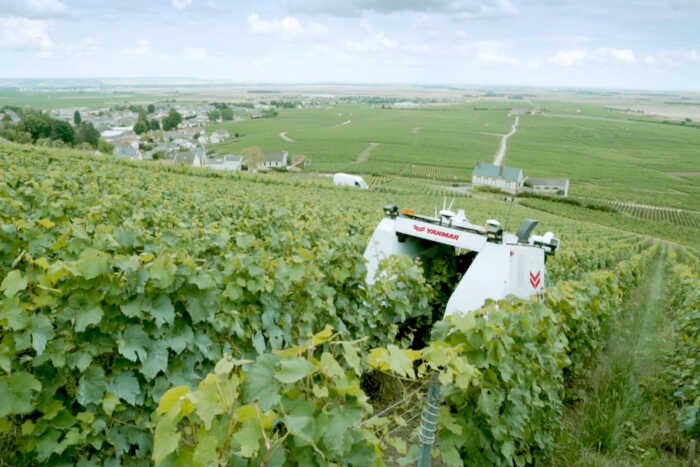

Non pas électrique mais thermique, le YV01 s’anime grâce à un moteur bicylindre essence Honda de 800 cm3 et 27 chevaux, refroidit par air. Il est logé à gauche de l’engin. Très agile, sa transmission conçue par Poclain Hydraulics commande deux chenilles pour virer rapidement en bout de vigne. Le centre de gravité est positionné au plus bas, permettant à cet engin d’une tonne à vide de gravir des pentes allant jusqu’à 45% tout en travaillant en dévers à un maximum de 19%. L’appareil a été conçu d’abord pour intervenir dans les vignes étroites de Champagne, où il a déjà été expérimenté. Il dispose alors d’un dégagement sous châssis de 1,4 m et pourra intervenir à une vitesse maximale de 4 km/h de façon autonome.

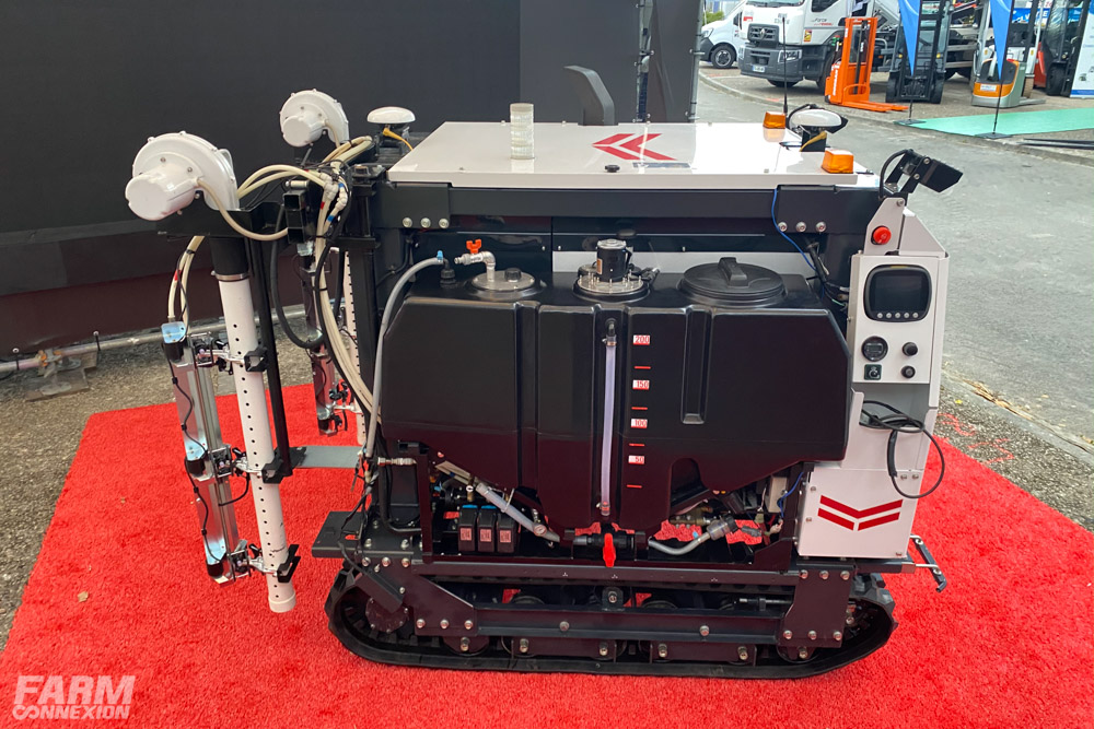

Pour la partie pulvérisation, la cuve de 200 litres est en position verticale dans le « pied » droit du YV01 et alimente deux descentes de buses, pour traiter un rang à la fois et deux demi-rangs. Une autonomie qui permettra de couvrir autour d’un hectare. Avec 19 litres de carburant, l’engin pourra travailler jusqu’à 4 heures avant d’être ravitaillé en essence. Notons également que Yanmar mise sur la pulvérisation électrostatique pour améliorer l’efficacité de pulvérisation, réduire la quantité de produit en couvrant 100% de la surface recto et verso des feuilles.
S’il est autonome, la réglementation impose toutefois qu’un opérateur soit à proximité pour le surveiller, et puisse via une télécommander stopper son fonctionnement. Le YV01 est entièrement programmé via un smartphone ou une tablette et une application dédiée. Pour le déplacer d’une parcelle à l’autre, l’engin n’étant pas homologué sur route, il faudra prévoir une remorque ou un véhicule de 3,5 tonnes de PTAC.
