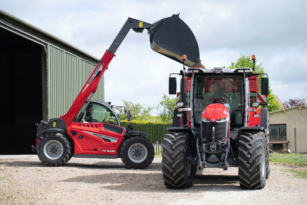

  • Deux modèles semi-compacts, mesurant seulement 2,1 m de large x 2,1 m de haut, sont adaptés pour travailler dans des bâtiments agricoles exigus. Ils sont équipés d’un moteur de 100 ch et d’un débit hydraulique de 100 litres/min. Avec une capacité de levage de 3 t, le MF TH.6030 offre une hauteur de levage jusqu’à 5,90 m tandis que le MF TH.7030 assure une hauteur jusqu’à 6,75 m.

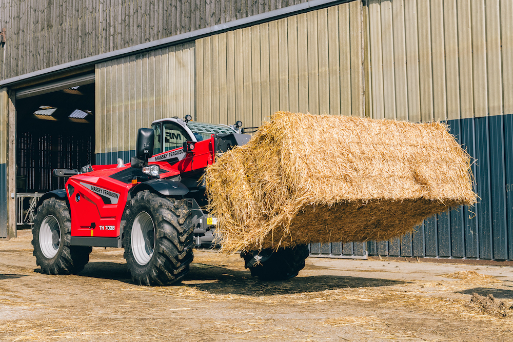

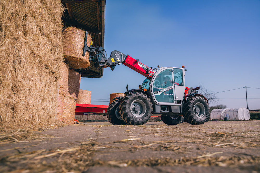

  • Les trois télescopiques MF TH.6534, TH.7038 et TH.8043 sont tous équipés du dernier moteur Stage V, qui développe 135 ch. Ils sont également dotés d’un système hydraulique Load-Sensing de 190 litres/min et, selon les modèles, offrent des hauteurs de levage de 6,5 m à 7,5 m et des capacités de levage de 3,4 t à 4,3 t.
La gamme débute avec le modèle semi-compact MF TH.6030 et va jusqu’au modèle MF TH.8043, qui offre une capacité de levage maximale de 4.300 kg et une hauteur de 7,5 m et qui peut être équipé d’un godet d’une capacité de 3.500 litres.

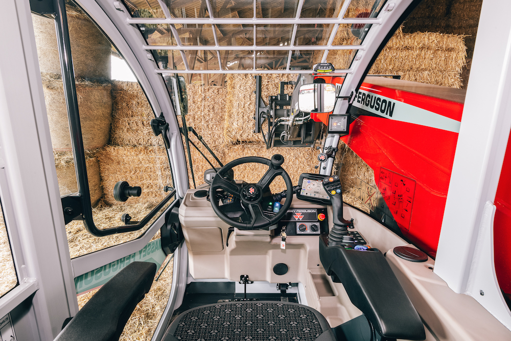

Une nouvelle cabine et trois finitions
Conçue spécifiquement pour offrir aux utilisateurs du MF TH un niveau de confort et de contrôle supérieur, la nouvelle cabine offre un accès facile grâce à une porte à large ouverture et une seule marche. Les modèles standards bénéficient d’une cabine avec une structure asymétrique arrondie pour une visibilité sans pareille tandis que les modèles semi-compacts sont équipés de série d’une suspension de cabine mécanique.
Pour s’adapter à toutes les demandes clients, la nouvelle cabine de la série MF TH est disponible en 3 versions : Essentiel, Efficient et Exclusive. Les deux premières finitions sont disponibles sur les modèles semi-compacts tandis que les modèles standards peuvent être également dotés de la version Exclusive. Un nouveau siège, provenant des tracteurs MF, chauffant et à suspension dynamique (DDS) est disponible sur les modèles standards pour améliorer le confort du conducteur. Avec ce nouveau siège, le joystick peut être monté sur l’accoudoir et ajusté selon la morphologie du conducteur limitant ainsi la fatigue lors des longues journées de travail. La cabine plus spacieuse est aussi plus silencieuse. En effet, elle bénéficie d’une meilleure insonorisation quelles que soient la vitesse d’avancement et les conditions de fonctionnement. Les mesures montrent une réduction significative de l’intensité sonore de 1,5 dBA sur route et jusqu’à 2 à 3 dBA pendant les opérations de chargement, ainsi que de la tonalité. Le tapis de sol amovible et facile à nettoyer contribue à la réduction du bruit en cabine.
Grâce à la conception de la cabine incurvée et à la nouvelle forme plongeante du capot moteur, la vue est complètement dégagée sur les trois quarts arrière droit et l’opérateur bénéficie d’une visibilité optimale. Par ailleurs, de nouveaux rétroviseurs positionnés plus haut offrent une meilleure vue à l’arrière.
En version Exclusive, l’utilisateur peut bénéficier d’un compartiment refroidi intégré mais aussi d’un rétroviseur droit électrique et d’un essuie-glace latéral, pour améliorer encore la visibilité sur les côtés et sur les rétroviseurs.

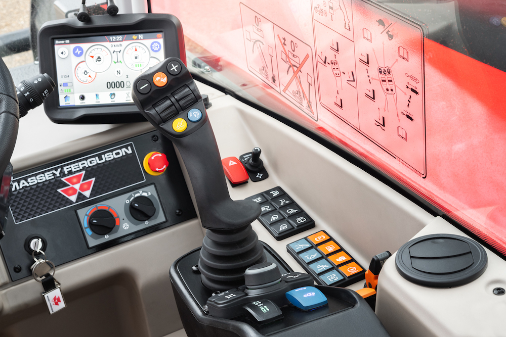

Tous les télescopiques MF TH sont désormais équipés de série de l’inverseur MF Power Control, identique à celui utilisé sur les tracteurs de la marque. Positionné juste sous le volant et permet du bout des doigts de contrôler trois fonctions : le sens de déplacement, les changements des vitesses hydrostatiques par une simple impulsion vers le haut et vers le bas et la sélection du point mort. La main droite reste libre pour contrôler les opérations de manutention, tandis qu’un simple mouvement du doigt de la main gauche permet de contrôler la transmission.
De série, un nouveau terminal avec écran couleur de 5 pouces affiche clairement les informations de fonctionnement de la machine et peut être utilisé pour sélectionner les modes de direction, qui incluent un nouveau réglage semi-crabe. L’interface intuitive facilite la navigation entre les menus, tandis que l’affichage de la caméra de recul en option, avec lignes d’approche, apparaît automatiquement lorsque la marche arrière est sélectionnée.
D’autres fonctions sont disponibles depuis le terminal tactile 7″, il permet aux opérateurs de sélectionner le mode de direction, les débits et les temporisations des fonctions hydrauliques (AutoGrab), ainsi que l’affichage des informations détaillées sur la gestion des tâches pour les opérateurs. Le terminal dispose également d’une connexion Bluetooth permettant de diffuser ses playlists préférées disponibles sur son smartphone, d’une radio intégrée et du réglage des paramètres de la musique tandis que le micro du téléphone est positionné sur la colonne de direction.
Le nouveau joystick multifonction offre un contrôle en douceur, nécessitant 20 % d’effort en moins que son prédécesseur. L’opérateur bénéficie ainsi d’un contrôle sans effort et précis de l’hydraulique et de la transmission. Un inverseur à trois positions, idéalement placé à l’arrière du joystick multifonction, permet de sélectionner le sens d’avancement tout en contrôlant les fonctions hydrauliques de la machine. Juste derrière le joystick, se trouve la molette de réglage qui assure une navigation simple et efficace dans les nouveaux terminaux. Lorsque le terminal tactile 7″ est sélectionné, le contrôle du volume de la radio et du téléphone y est également disponible. À droite du joystick se trouve le nouvel accélérateur à main.

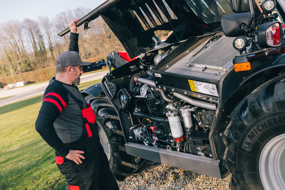

Sous le capot des MF TH, le bloc Bobcat D34 Stage V utilise un FAP régénéré automatiquement.
