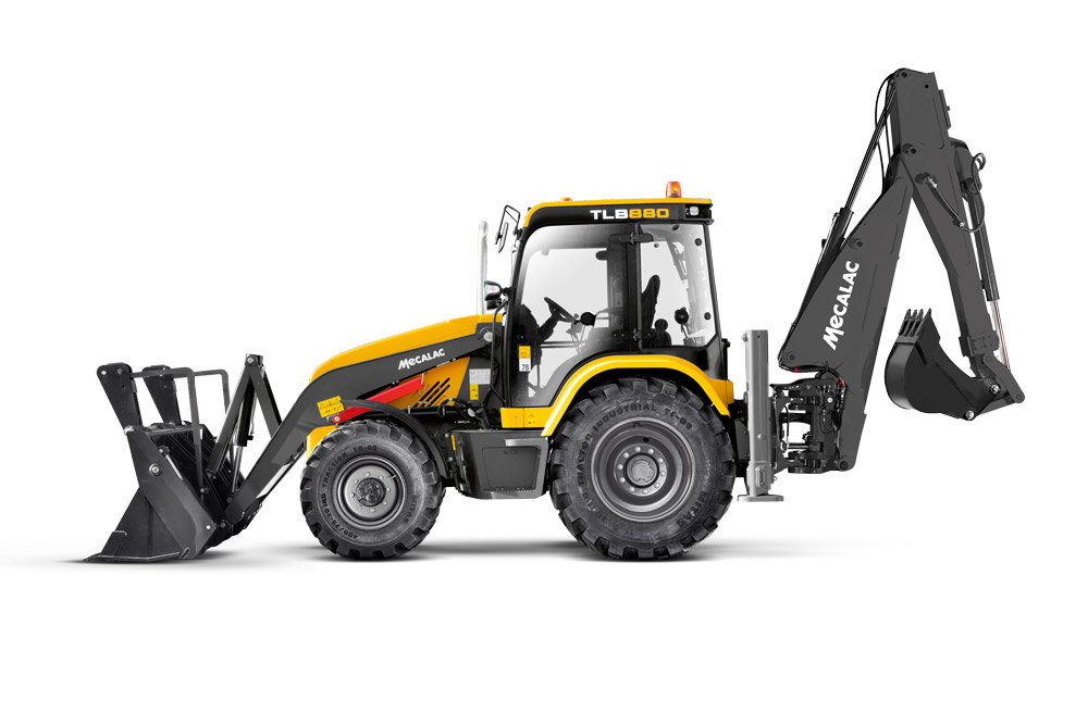

Mecalac a annoncé le lancement de sa nouvelle chargeuse-pelleteuse TLB880 adaptée aux petites entreprises, collectivités, et flottes de location.
En complément des TLB870, TLB890, et TLB990, ce nouveau modèles est animé par un 4 cylindres Perkins 904 turbocompressé conforme aux normes européennes Stage V et qui délivre 100 chevaux et un couple de 430 Nm. Disponible au choix avec une transmission synchronisée (Synchro Shuttle) à quatre rapports ou une transmission Powershift (Servo Power Synchro), la TLB880 atteint une vitesse maximale de 40 km/h.

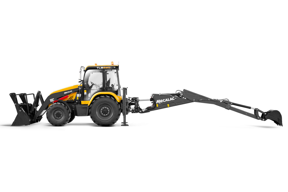

Pour garantir des temps de cycle rapides et des opérations précises, le TLB880 dispose d’un circuit hydraulique à centre fermé offrant un débit maximum de 143 L/min et une pression de fonctionnement de 250 bars. Elle a une portée au sol pouvant atteindre 7 mètres grâce au balancier télescopique disponible en option (5,7 mètres pour un balancier standard), une profondeur de fouille jusqu’à 5,7 mètres (4,4 mètres pour un balancier standard), ainsi que des forces pouvant atteindre 69 kN en cavage et 42 kN en arrachement.

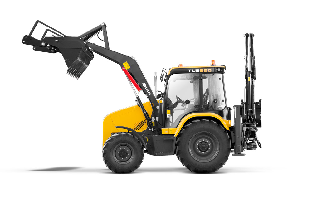

La Mecalac TLB880 bénéficie, comme l’ensemble des modèles du constructeur, d’une cinématique spécifique permettant de lever des charges jusqu’à 3.700 kg, tout en intégrant un unique vérin central pour maximiser les efforts au godet et réduire les points de maintenance. Outre la cabine conforme ROPS / FOPS ISO 3471/3449, la TLB880 possède un système de double verrouillage de la pelle propre au constructeur afin d’accroitre la sécurité lors des phases de transport.
Derrière le volant ou aux commandes, l’opérateur bénéficie d’une bonne visibilité pour l’utilisation de la pelle comme du chargeur et les 8 phares de travail à LED de série permettent de garantir des conditions de travail optimales à toute heure de la journée.
L’entretien régulier de la machine est également facilité grâce à un capot moteur à ouverture totale offrant un accès aisé aux différents composants tandis que les outils sont à portée de main dans une boîte à outils sécurisée sur le côté de la machine. La Mecalac TLB880 propose également un large choix d’équipements standards et optionnels tel qu’une gamme d’accessoires, de godets, de fourches à palettes ou encore un large choix de pneus.
