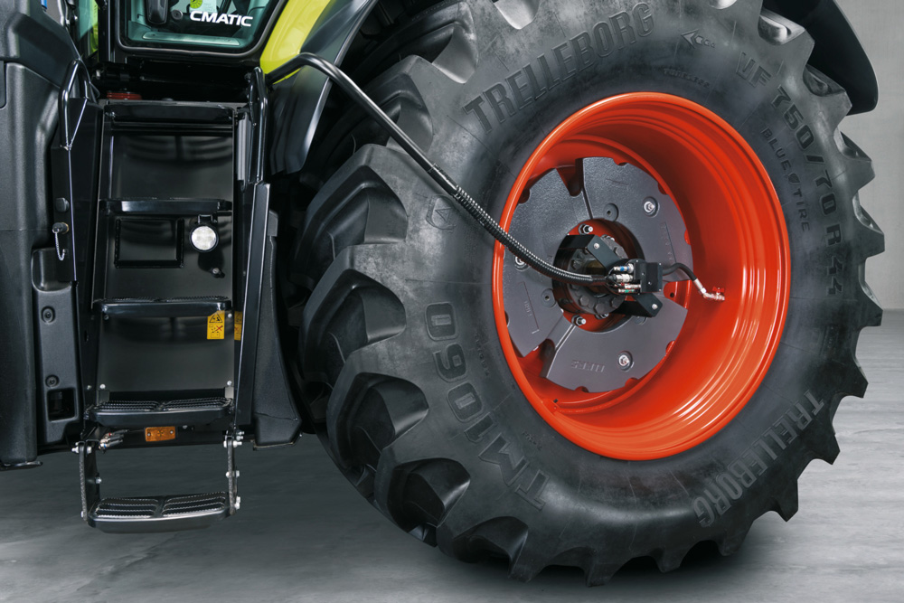

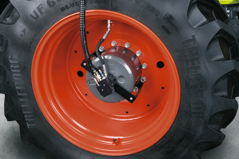

Depuis 2017, les Axion 900 peuvent être chaussés de roues arrière de 44 pouces, avec des pneumatiques de 2,15 mètres de diamètre, ce qui leur permet, avec un empattement de 3,15 m, de transmettre efficacement la puissance au sol. Les essieux avant et arrière sont homologués de série pour l’utilisation de roues jumelées. Les Axion 900 peuvent être rééquipés du télégonflage CTIC de CLAAS. Avec un débit de 2.800 l/min, le compresseur supplémentaire du CTIC 2800 adapte rapidement la pression interne des pneumatiques du tracteur et de l’outil (si l’équipement le permet). La commande est entièrement compatible Isobus et de fait intégrée au terminal Cebis du tracteur. Le terminal S10 en option permet de piloter et de contrôler les outils Isobus. Les touches de fonction peuvent être programmées librement avec des fonctions du tracteur et de l’outil.
