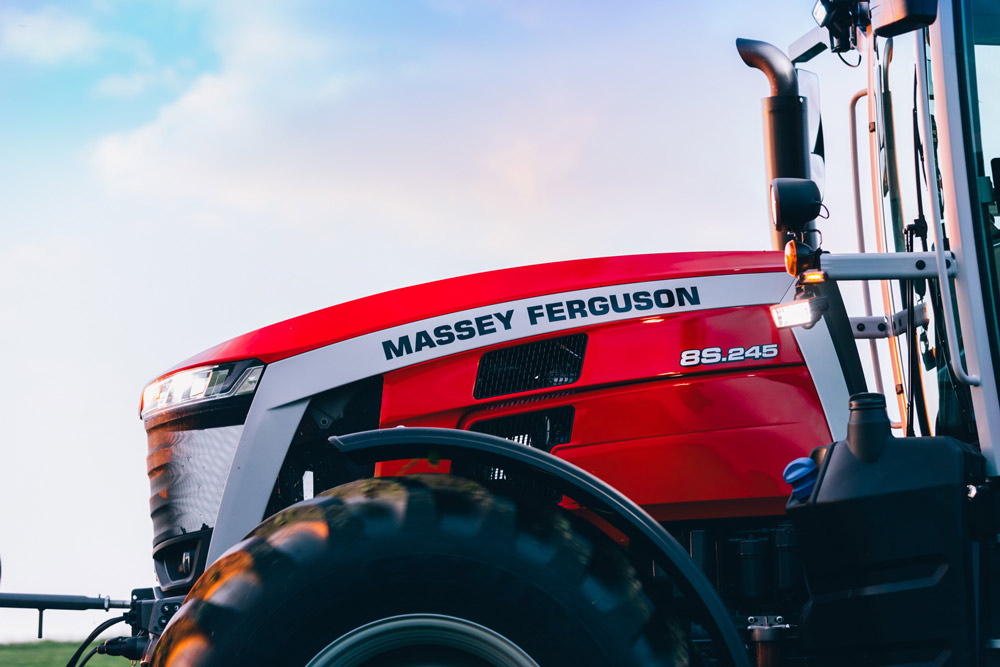

La série MF 8S comprend 4 nouveaux modèles de tracteurs, tous dotés de l’installation cabine/moteur unique «Protect-U», d’un empattement de 3,05 mètres (le même que les 7700) et d’un design «néo-rétro» avec sa bande grise sur le côté et du motif type « collier de cheval » sur le capot, rappelant la série MF 100.. Sur un châssis d’un empattement de 3,05 mètres, ils offrent une puissance maximale de 205 à 265 chevaux, le tout avec 20 ch supplémentaires grâce à la gestion de la puissance moteur (EPM). Sous le capot, on retrouve le AGCO Power 6 cylindres de 7,4 litres Stage V de dernière génération, bien connu sur le marché. Le traitement des émissions polluantes est assuré par le système « Tout-en-un » de type SCR (réduction catalytique sélective), associé au catalyseur de suie (SC), bien intégré et ne nécessitant pas l’utilisation d’un filtre à particules diesel (DPF) ou d’un turbocompresseur à géométrie variable complexe. simple et sans entretien de Massey Ferguson. Le réglage hydraulique du jeu aux soupapes est désormais de base et contribue également à réduire les coûts de détention. Le couple maximal est disponible à partir de 1000 tr/min et est constant jusqu’à 1500 tr/min – offrant des performances élevées à bas régime pour réduire la consommation de carburant jusqu’à 10% et le bruit jusqu’à 6 dB.
Le design exclusif du «Protec-U», avec ses 24 cm d’espacement entre la cabine et le moteur, distingue la série MF 8S de la plupart des tracteurs du marché. En plus de réduire la chaleur, le bruit et les vibrations transmis à la cabine, la position unique du moteur « encapsulé » permet d’améliorer le refroidissement et les performances de ce dernier. L’air aspiré depuis l’arrière du capot moteur, est plus propre que celui aspiré habituellement sur le devant du capot. Cet air plus pur permet de réduire la périodicité de nettoyage du filtre à air principal tout en optimisant les performances du moteur. Cette conception améliore considérablement l’accès aux radiateurs pour le nettoyage.

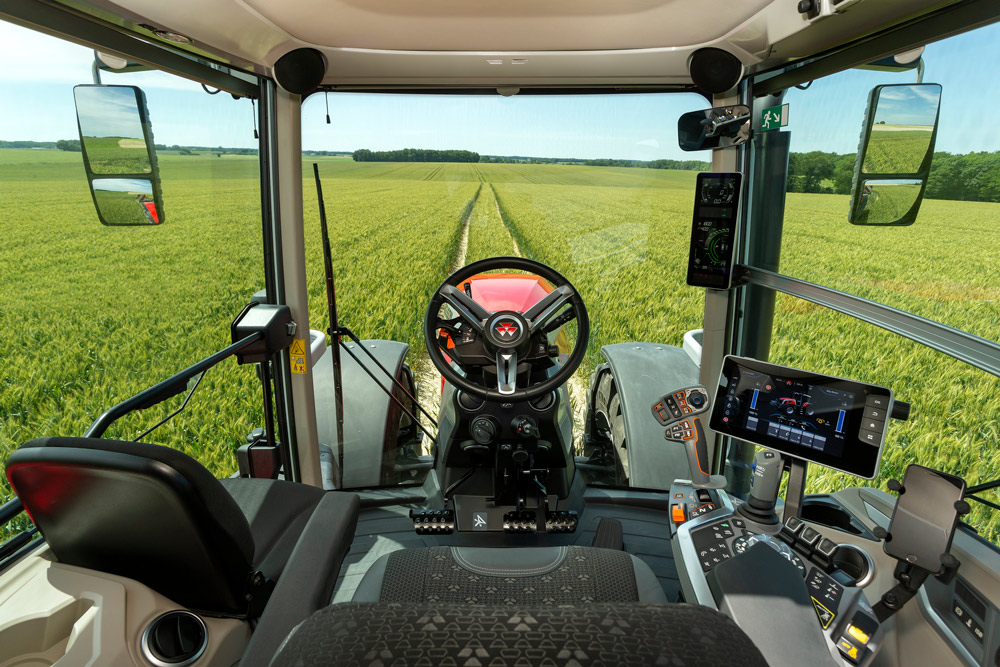

Avec un niveau sonore de seulement 68 dB, Massey Ferguson annonce qu’il s’agit de la cabine la plus silencieuse du marché et l’une des plus spacieuses avec un volume intérieur de 3,4 m3, de quoi donner un coup de vieux à l’actuelle cabine des 7700. La surface vitrée de 6,6 m2 offre un environnement de travail lumineux, aéré et une visibilité inégalée. Le remplacement du tableau de bord traditionnel par le nouveau terminal numérique «MF vDisplay» positionné sur le montant droit de la cabine, laisse juste le volant et le levier Power Control devant le conducteur, offre à son tour une visibilité accrue vers l’avant et sur le capot mince en taille de guêpe.
À l’intérieur de la cabine, les utilisateurs apprécieront l’environnement exclusif, avec un siège semi cuir (en option sur la version Efficient), une finition en similicuir sur le volant et les garnitures (sur la version Exclusive). Le nouveau siège de haute qualité à suspension pneumatique automatique est chauffé, ventilé et équipé d’un amortissement latéral. La climatisation automatique est très efficace grâce aux 14 bouches d’aération réparties. La suspension mécanique active de la cabine améliore encore le confort des versions Exclusive.

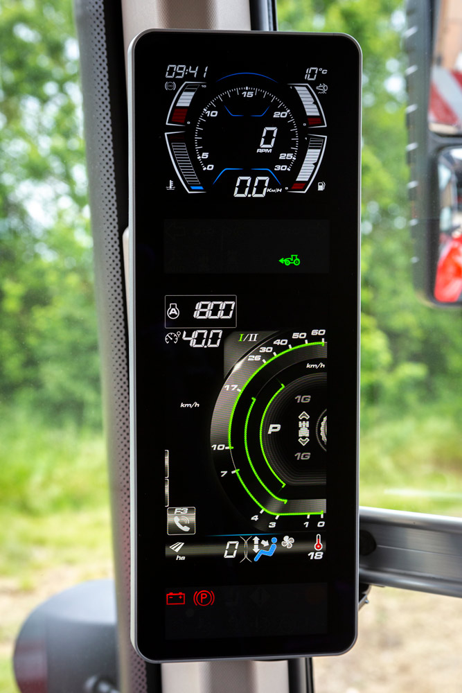

Le tableau de bord numérique «MF vDisplay» permet d’obtenir toutes les informations du tracteur en un coup d’œil. Facile à lire et avec un fonctionnement intuitif, son affichage clair peut être personnalisé et modifié en faisant défiler simplement les paramètres par le biais d’une molette rotative près du volant. Le nouvel accoudoir Control Center équipé du dernier levier MultiPad facile à utiliser offre un contrôle complet du bout des doigts. Ce levier compatible ISOBUS actionne toutes les fonctions du tracteur et comprend un micro-joystick intégré pour contrôler deux distributeurs. |
Le nouveau terminal Datatronic 5, avec une nouvelle interface utilisateur et un écran « brillant », est positionné sur un bras réglable. Ce terminal à écran tactile de 9 pouces est aussi simple et intuitif à utiliser que n’importe quel téléphone portable ou tablette. Il permet de contrôler les fonctions du tracteur et de gérer toutes les technologies MF telles que MF Guide, MF Section et Rate Control ainsi que la capture et le transfert de données via MF Task Doc.
