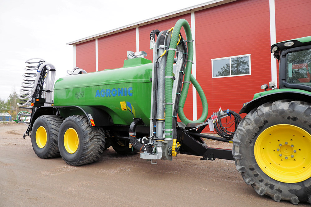

La firme finlandaise dispose à son catalogue de solutions d’épandage d’effluents liquides, allant du bras de pompage latéral aux tonnes à lisier. Particularité, ces rampes et pompes sont adaptables sur de nombreuses marques de tonnes à lisier européennes concurrentes (anciens et nouveaux modèles ) grâce à des kits d’adaptation. Les rampes peuvent aussi s’atteler sur le relevage trois points pour un épandage sans tonne.

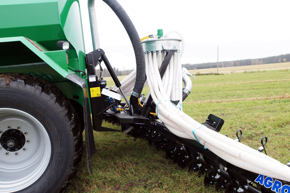

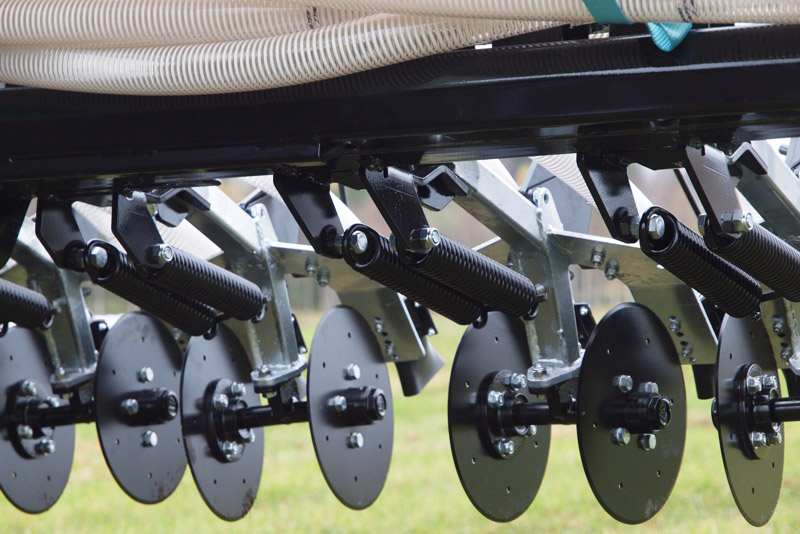

Les rampes d’épandage à disques AG
de construction simple d’une largeur de 6,4 à 8 mètres avec 32 et 40 disques. Les disques montés par paires indépendantes reposent sur des ressorts avec une pression contrôlée hydrauliquement jusqu’à 245 kg par élément. Ils sont protégés en cas de choc par un accumulateur hydraulique. La singularité de cette rampe se trouve dans l’articulation entre la rampe et la tonne. Elle permet de suivre les courbes du terrain, de suivre les virages aisément sans forcer sur ni sur la rampe, ni sur le châssis de la tonne. Elle permet de rouler en crabe.

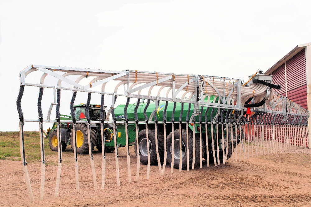

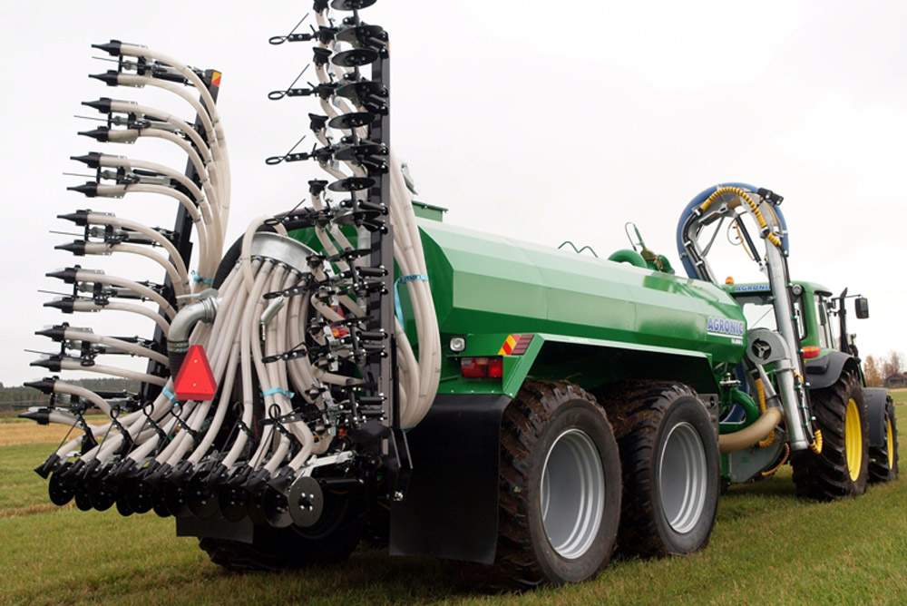

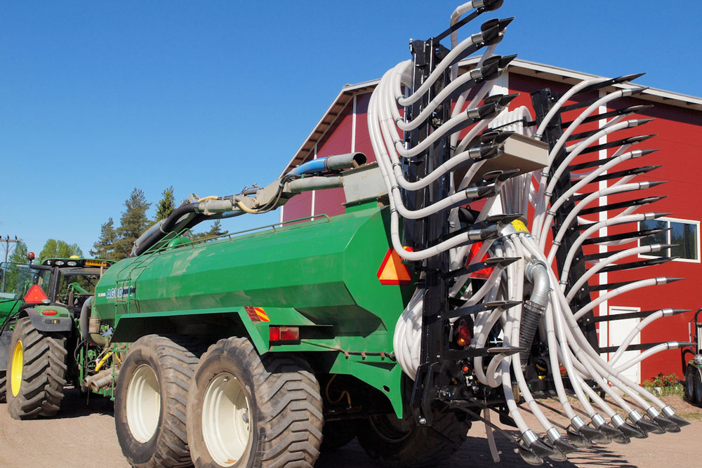

Les rampes à pendillards » Dribbel Bar «
Elles sont disponibles en 2 largeurs, de 12 et 16 mètres avec 40 et 54 pendillards d’un diamètre de 50 mm. L’espacement entre chaque descente est de 30 cm. Ces rampes sont équipées de série du relevage vertical des pendillards pour éviter les fuites. Les rampes sont en acier galvanisé.

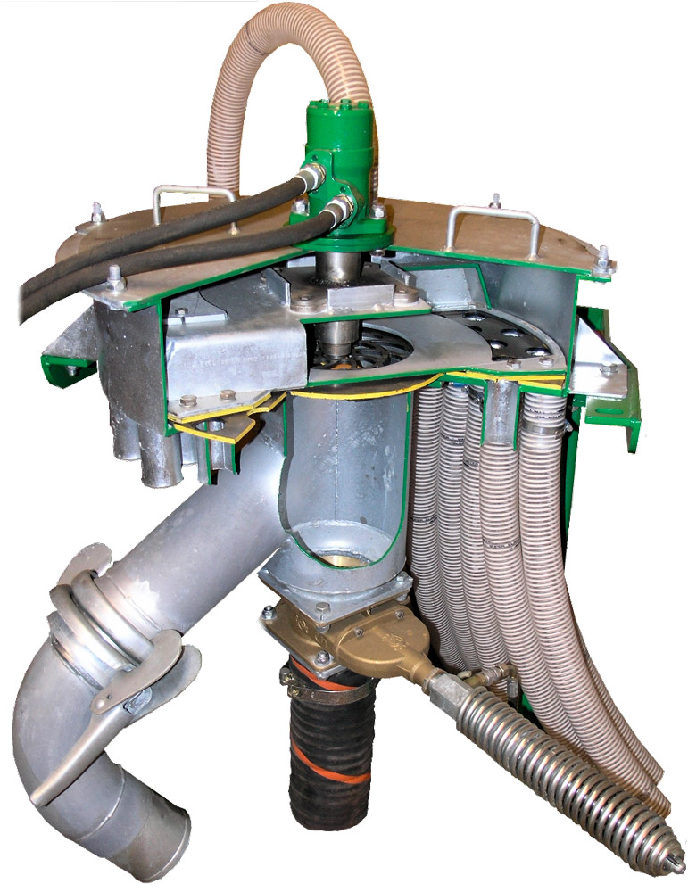

Les rampes sont toutes montées avec le distributeur Agronic fabriqué en acier galvanisé ,avec une résistance supérieure à la corrosion. Le lisier est broyé en deux étapes par des couteaux hâcheurs d’un diamètre de 220 mm en Hardox et sont réversibles. La tête de distribution peut ainsi tourner dans les deux sens. Le piège à pierres se vide par une vanne hydraulique, ce qui permet un déchargement facile des débris. Ce distributeur serait plus efficace dans le lisier à haute teneur en herbe et en paille.

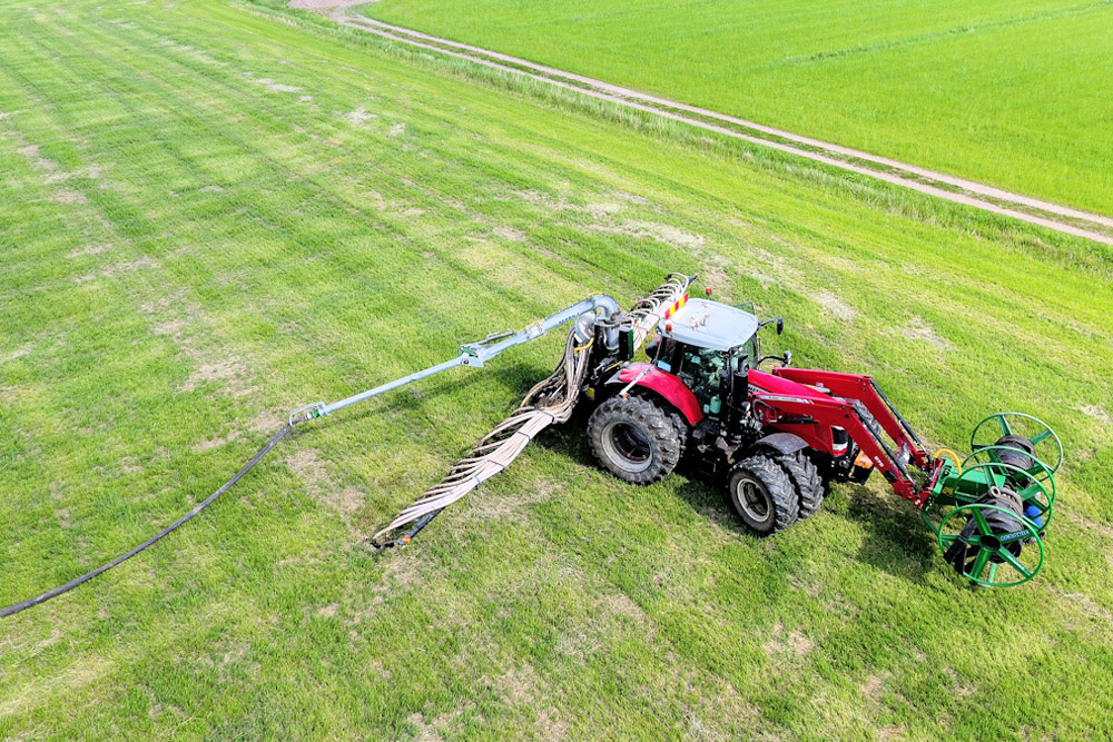

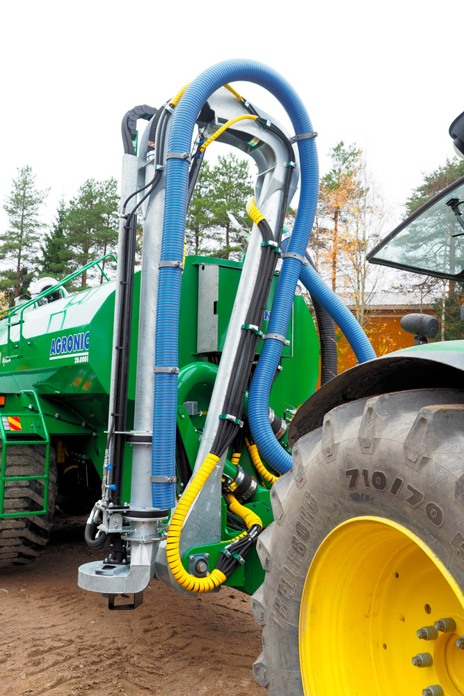

Les bras de pompage latéraux dans leur version standard ont une capacité de 5000 l/min, avec une exigence hydraulique de 50 l/min. Une pompe à piston HD est disponible avec une capacité de 8000 l/min avec un besoin de 80 l/min. Ils ont une porté en standard de 3,4 mètres et jusqu’à 5,1 mètres avec une extension télescopique.
