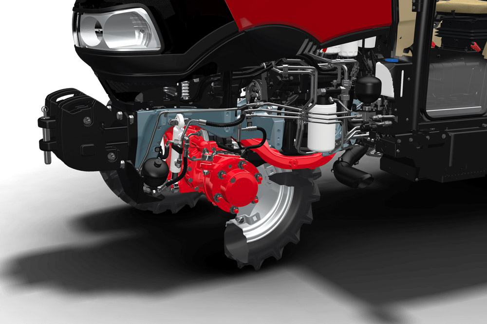

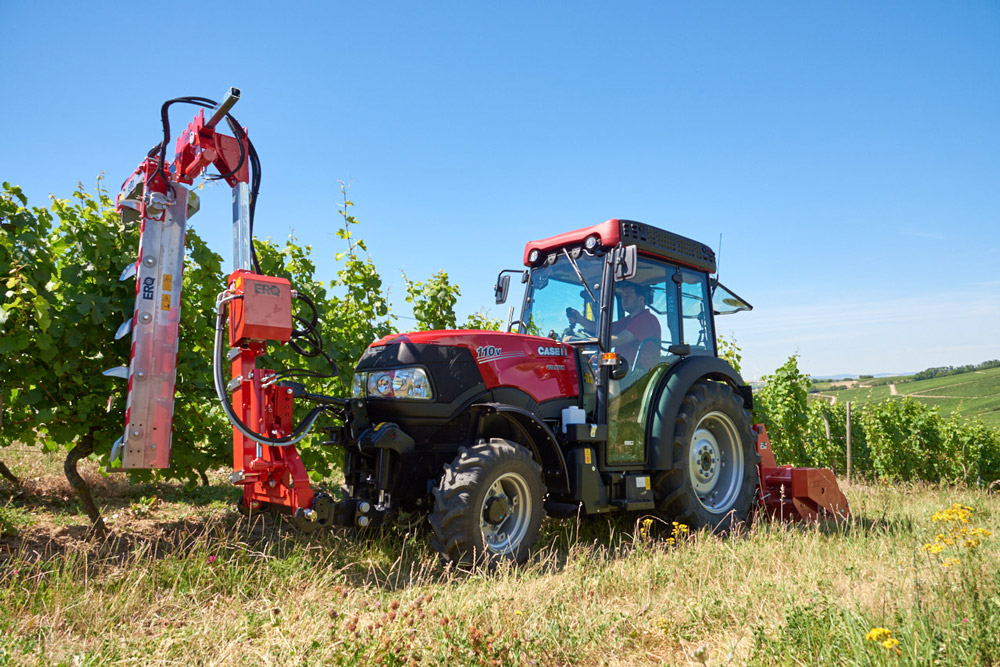

La gamme de tracteurs spécialisés Quantum V, N adaptées aux vignes étroites et la version F pour les vignes larges et l’arboriculture, peuvent recevoir un pont avant suspendu.
Le système double bras et double vérin s’inspire des solutions utilisées sur les tracteurs de plus forte puissance au sein de la marque. Au transport elle gomme les irrégularités de la chaussée pour améliorer l’agrément de conduite et le confort de l’opérateur. Au champ, les roues avant suivent le terrain et optimisent la traction.
Ce système inclut un réglage automatique de la hauteur pour conserver une assiette stable, un dispositif destiné à limiter la plongée / le cabrage pour réduire les mouvements parasites au freinage ou lors du relevage des outils portés, un système anti-roulis qui limite le transfert d’huile entre les 2 vérins pour garantir la stabilité dans les pentes importantes, une possibilité de verrouiller la suspension en dessous de 20 km/h à l’aide d’un interrupteur et le réglage de la souplesse ainsi que de la hauteur de la suspension pour s’adapter aux conditions de travail.
L’adoption de ce pont avant suspendu n’impacte pas la capacité de charge du pont avant et la garde au sol.
