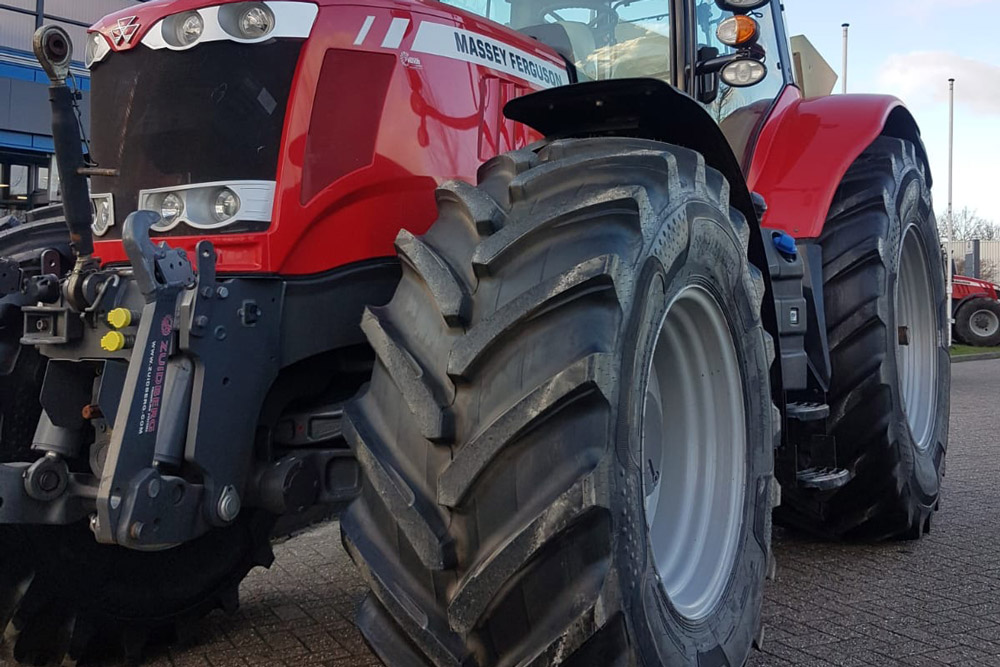

Avec un indice de vitesse autorisant des déplacements à 65 km/h¹, une durabilité accrue et une garantie de 7 ans, sans compter sa conception SLT et son indice de charge, Alliance peut avec l’Agri Star II, chausser la plupart des tracteurs du marché.

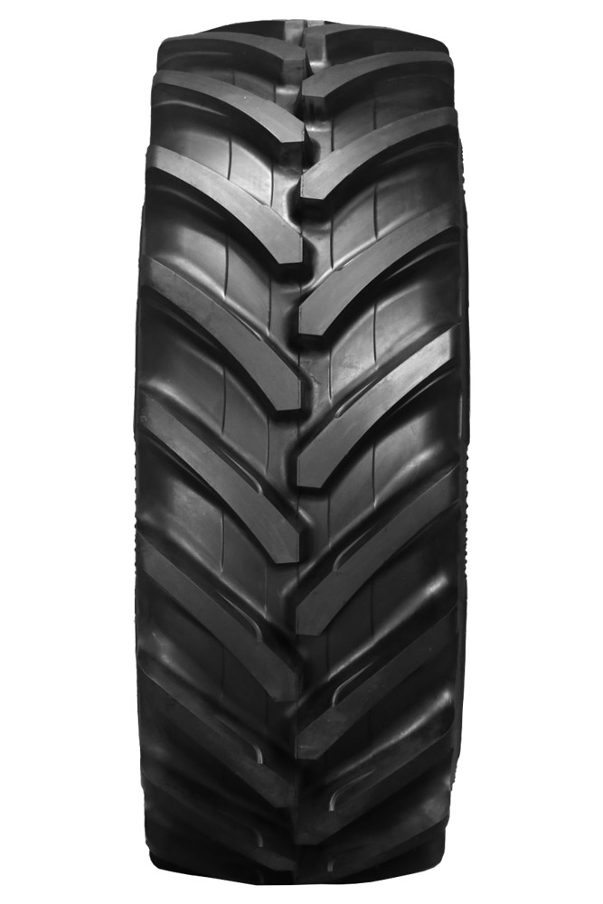

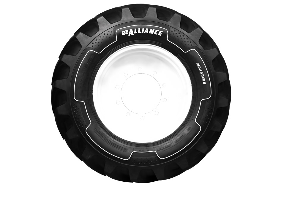

Crampons incurvés, design à 5 lames et effet 3D, moulage Téflon brillant et attirante couleur « plus noire que noire », Alliance a peaufiné le design de son nouveau pneumatique.

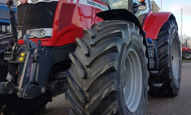

Grâce au volume de caoutchouc plus important au centre et à la meilleure rigidité, associés à la conception spécial des crampons, ce pneumatique peut offrir un niveau de confort en hausse, une stabilité et une adhérence accrues sur route, ainsi que de meilleures capacités anti-dérapantes et de freinage.
