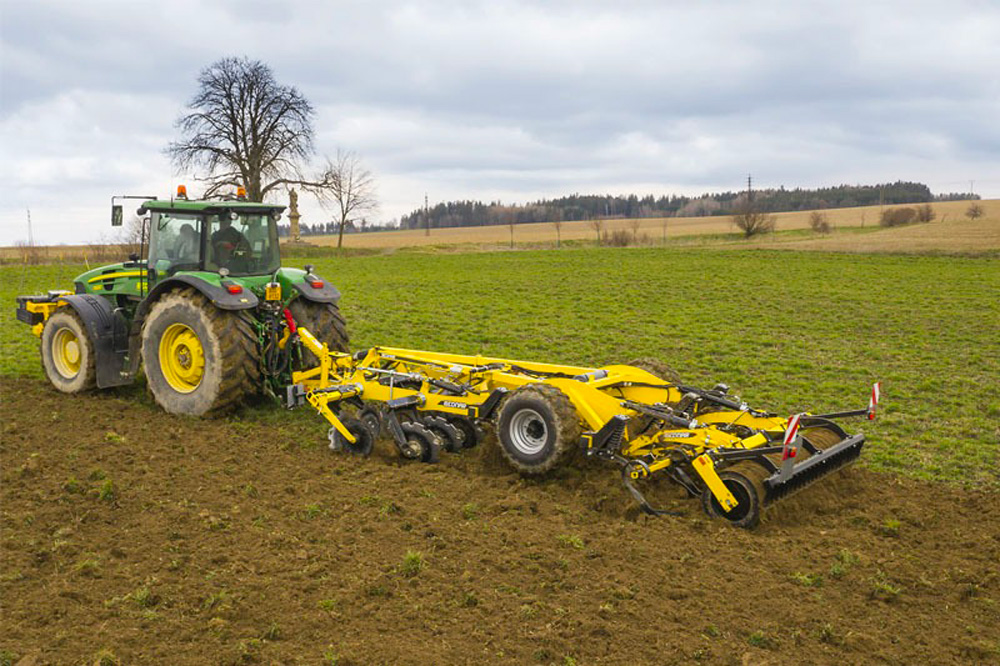

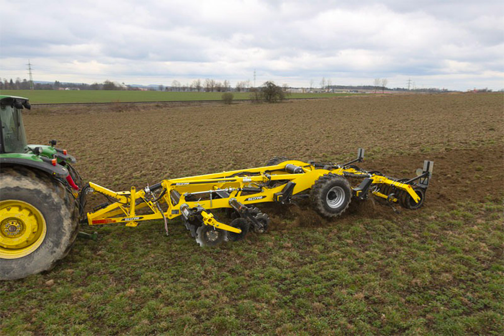

Avec l’Actros, Bednar commercialise un déchaumeur polyvalent, du type One-Pass-Finisher, car capable de déchaumer, ameublir et rappuyer en un passage.

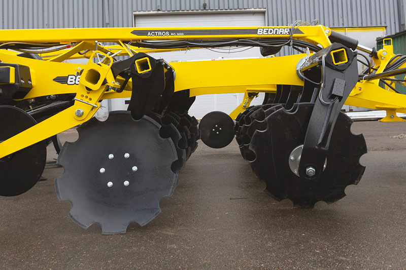

Pour cela, il est armé de deux rangées de disques et de dents. Avec ses disques de 660 mm de diamètre, l’Actros RO assure d’abord un déchaumage intensif jusqu’à 12 cm. La profondeur de ces disques montés en V sur sécurités en élastomère est ajustable hydrauliquement.

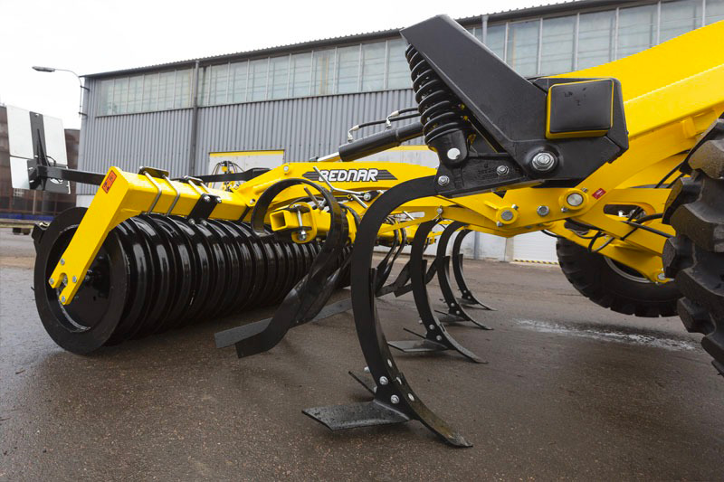

Ensuite, deux rangées de dents à socs Active-Mix héritées du Fenix, dotées de sécurités à ressort avec 750 kg d’effort à la pointe assurent un travail plus profond, jusqu’à 35 cm. La profondeur des dents est indépendante des disques.
L’essieu prend place entre les deux rangés de dents et ne sert qu’au transport. L’outil repose en effet au travail uniquement sur les bras du tracteur et le rouleau. Celui-ci et de type V-Ring, double V-Ring, Double U-Ring ou Double Steel Ring. Une rangée de lames de nivellement permet d’homogénéiser le travail des dents avant le rappuyage final.
