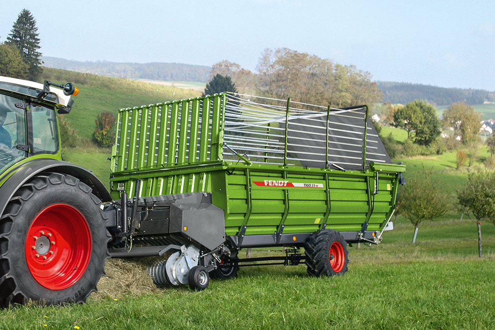

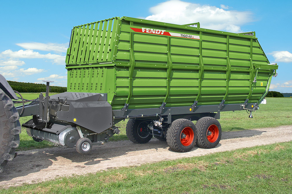

Elles peuvent être équipées de deux types de caisse différents, soit la superstructure repliable (hydraulique en option) spécialement conçue pour le chargement de foin sec, ainsi que pour les faibles hauteurs de passage ou une superstructure tout acier développée pour l’ensilage. Un kit de chargement de fourrage supplémentaire est disponible en option pour une utilisation optimale de la capacité de charge maximale. Les cordes ont été remplacées sur le haut par des profilés en acier pour comprimer plus efficacement le fourrage. Une bâche empêchant la chute des fourrages courts est également proposée. La construction soudée du châssis résiste aux déformations et torsions aussi bien dans le sens longitudinal que dans le sens transversal et assure une bonne stabilité, notamment en dévers indique le constructeur. En effet, avec sa grande largeur de voie de 2,12 m et sa hauteur de plateforme surbaissée de 25 à 40 cm en fonction des modèles, la Fendt Tigo ST présente un point de gravité particulièrement bas.
Ces machines sont équipées d’un pick-up de 1,8 m sans chemin de came sans entretien, avec cinq rangées de dents très rapprochées pour un bon ratissage des brins courts et le transfert du fourrage vers l’unité de chargement. La tôle à regain à rouleau tasse-andains applique une pression uniforme sur l’andain et, dans le même temps, favorise l’effet convoyeur du pick-up. L’interaction entre le rouleau tasse-andains et la tôle à regain réduit le frottement et garantit un flux de récolte continu.
Pour empêcher d’endommager la machine ou de blesser des animaux lors de l’ingestion du fourrage, toutes les dents sont sécurisées en standard de façon à empêcher qu’elles ne se perdent. La structure réalisée à l’aide de composants galvanisés à chaud protège le pick-up contre l’usure due aux effluents d’ensilage corrosifs, à la rouille et aux intempéries. Il offre ainsi une durée prolongée. Des roues de jauge orientables disponibles en option délestent le pick-up, en particulier dans les virages, et préservent le tapis végétal.

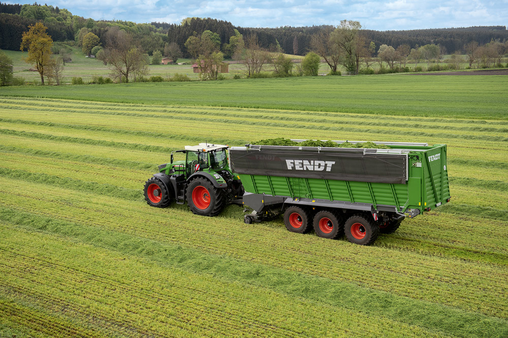

D’une capacité de 49 m3, la Tigo 100 MR Profi a été spécialement conçue pour le chargement de foin. Elle dispose d’une structure compacte avec un caisson réduit d’un mètre, se traduisant par une bonne maniable. L’espace de chargement de la paroi frontale multifonction peut également être augmenté de 6 m³.
