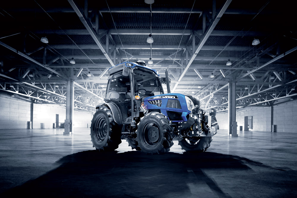

Plus fort, le Rex 4 est offert dans les versions F et désormais S. Dispose en 6 modèles (contre 5 pour les modèles Rex avec cabine GT et V), il dispose d’une cabine plus étroite pour faciliter les passages dans les rangs à feuillage dense. Les puissances vont de 70 à 112 chevaux grâce à un quatre cylindres Deutz de 2,9 litres doté d’un système de traitement des gaz d’échappement EGR et DOC. Avec le mode Engine Memo Switch, le conducteur peut mémoriser un régime moteur.
Point fort de l’appareil, la version avec pont avant suspendu (option) est dotée de freins à disque à bain d’huile et du blocage du différentiel à commande électro-hydraulique. Il offre un angle de braquage de 55 degrés.

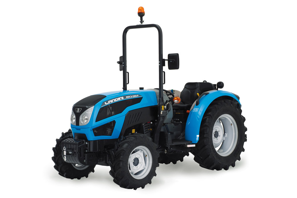

Le Landini Rex 3F est disponible en 3 modèles et emploie un 4 cylindres Kohler 16 soupapes de 55 à 75 chevaux équipé d’un DOC et d’une vanne EGR. Il dispose d’un empattement de 1,95 mètre et pèse 2 tonnes. Avec une hauteur au volant de 1,28 mètre, il convient donc à une utilisation dans les exploitations viticoles, pour les travaux sous serre et dans les vergers. Sa transmission est de type mécanique à 16 rapports dans les deux ses de marche, avec rampantes de série et inverseur au volant. Le système hydraulique offre 28 l/min pour la direction et 50 l/min pour le relevage arrière, capable de soulever 2,3 tonnes, ainsi que 3 distributeurs hydrauliques à commande mécanique.
