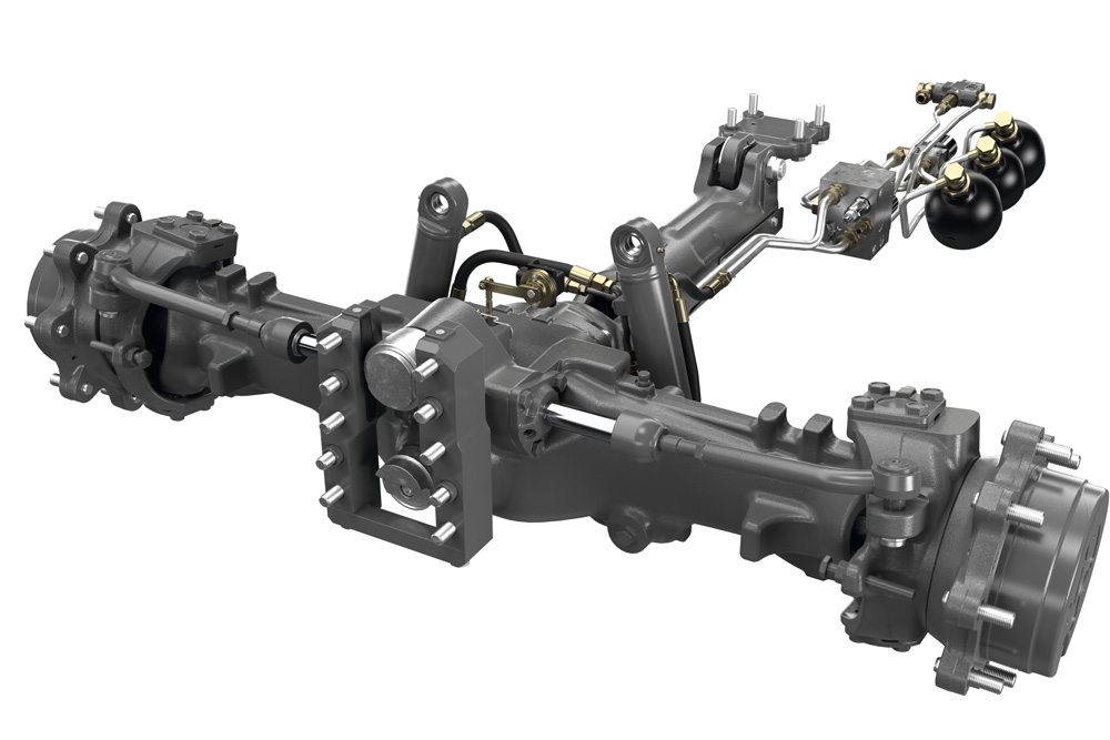

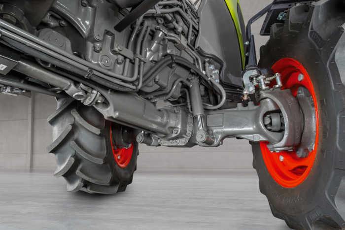

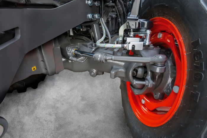

Disponible sur les modèles Nexos VE, VL et F, cette suspension assure une stabilisation passive du roulis dans les virages. Pour cela, le poids du tracteur est supporté sur l’essieu avant grâce à l’inclinaison diagonale vers l’extérieur des deux vérins de suspension montés derrière l’essieu, donc protégés de tout dommage. La suspension à double effet offre une course de 80 mm et absorbe une grande partie des chocs. Le confort de conduite même à haute vitesse, aux champs comme sur route, avec ou sans outils s’en retrouve amélioré.
Par rapport au pont avant standard, le rayon de braquage reste le même. Le pont avant suspendu peut être contrôlé depuis la cabine selon trois modes différents : automatique, manuel et désactivé. En mode manuel, un potentiomètre permet de réguler la hauteur, par exemple pour faciliter l’attelage des outils. Le mode automatique compense les variations de charge et maintient toujours la suspension en position centrale pour une course optimale des amortisseurs.
