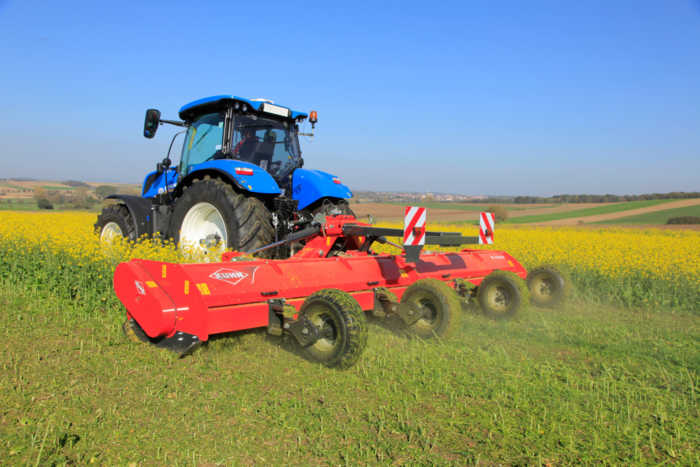

Avec ses 6,50 mètres de largeur de travail, le broyeur Kuhn BC 6500 R se destine aux exploitations céréalières, CUMA et ETA.
Doté d’un rotor de 647 mm de diamètre, il peut être animé par des tracteurs de forte puissance de 200 à 400 chevaux pour broyer tous types de résidus de cultures, même volumineux à une vitesse élevée. Cet appareil est composé de trois poutres de large section, d’un attelage en acier haute résistance, d’un entraînement haute capacité avec des courroies Powerband et d’une tôle de blindage boulonnée. Kuhn mise en effet sur sa robustesse et sa fiabilité à long terme.
Le rotor peut s’armer de marteaux cuillères lourds en « L » ou de couteaux Y avec palettes de ventilation. Un disque hydraulique est monté à l’avant du BC 6500 R pour assurer un travail régulier et le suivi du terrain est assuré par quatre roues semi-pivotantes ou un rouleau à embout démontable de gros diamètre.
