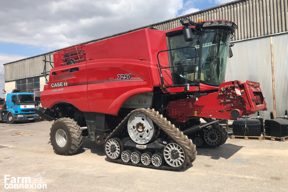

Le passage à la série 250 cet été n’est disons le, cosmétiquement perceptible que par l’oeil d’un expert. Une simple bande latérale un peu plus épurée la différencie des actuelles 240. Il faut monter à bord pour découvrir ce qui change réellement. Contact mis, le terminal AFS Pro 700 s’allume et permet de choisir votre culture (pour le moment, vous n’aurez d’autres choix que le blé, le colza, le maïs et le soja) via le nouveau système AFS Harvest Command. C’est l’intelligence artificielle de la machine, un système d’automatisation des réglages et d’optimisation des performances qui fera de vous un (encore) meilleur conducteur ou alors un novice confirmé. Car cette fée électronique, si elle ne doute évidemment pas de vos capacités de conduite et de réglages (elle vous laisse même reprendre le contrôle à tout moment), arrive à une période où les bons chauffeurs se font plus rares sur le marché du travail. Nombre d’entreprises sont contraintes désormais de former brièvement à la conduite et aux réglages des conducteurs n’ayant pas toujours une sensibilité pour ce genre de machine. Prises de responsabilités et de risques maximales! Avec le pack AFS Harvest Command, il s’agit au contraire de minimiser les erreurs de conduite et de réglages, profiter des pleines capacités de la machine et réussir sa récolte sans stress.

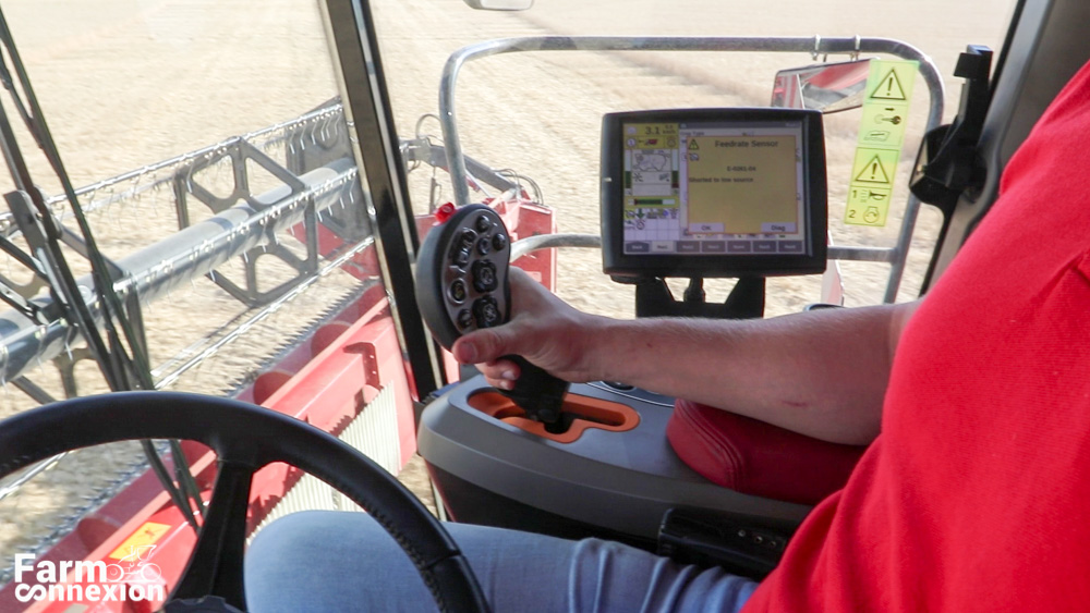

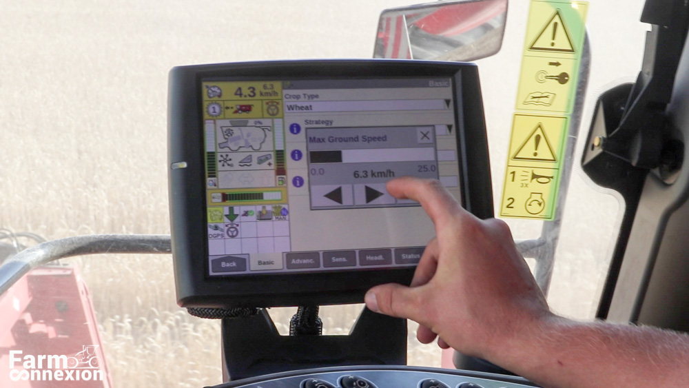

Dans son premier niveau d’équipement, l’AFS Harvest Command comprend l’ACS (Automatic Crop Settings) dont la vocation est de régler les différents composants, comme la vitesse du ventilateur et le jeu des contre-rotors en fonction du type de récolte sélectionné. Cela permet d’éliminer le besoin de régler chaque élément individuellement. L’utilisateur peut alors ajuster le réglage de la moissonneuse-batteuse au fur et à mesure et enregistrer les paramètres pour pouvoir les réutiliser ultérieurement. Un cran au dessus, la version équipée du système Feedrate Control règle la vitesse d’avancement en fonction de la charge de récolte dans le convoyeur pour obtenir les résultats ou les performances désirés afin de limiter les pertes et d’atteindre le débit maximum ou un débit fixe.  L’utilisateur doit seulement régler la charge maximum du moteur et la vitesse d’avancement pour que le Feedrate Control fonctionne jusqu’aux limites fixées. Le nouveau système Feedrate Control permet d’ajuster plus précisément la vitesse d’avancement en fonction de la récolte et de la charge de traction.  L’option haut de gamme est l’automatisation intégrale AFS Harvest Command, qui effectue automatiquement les réglages du système de battage et de nettoyage selon les mêmes critères que le Feedrate Control, à laquelle s’ajoute la surveillance de la qualité du grain. Cette nouvelle technologie repose sur l’utilisation de caméras et de capteurs de pression de la grille pour transmettre des directives supplémentaires au processus de réglage automatique de la machine afin de limiter les impuretés dans l’échantillon de grain et préserver ainsi sa qualité optimale.
Avec l’AFS Harvest Command, il s’agit de vous assister partiellement ou totalement dans votre conduite et surtout, exploiter 100% du potentiel de la machine, tant au niveau de l’alimentation, du battage, du nettoyage que de la puissance moteur. Que vous soyez un pilote averti ou non, vous pourrez sélectionner quatre stratégies de récolte. La machine se chargeant ensuite d’analyser en continu les données collectées par seize capteurs pour exploiter son plein potentiel.
  1. Mode Performance : la moissonneuse-batteuse se déplace à une certaine vitesse pour atteindre un niveau acceptable de perte de grain du rotor et du système de nettoyage.
  2. Mode Rendement fixe : la moissonneuse-batteuse maintient un rendement cible en modifiant sa vitesse et se règle pour limiter les pertes.
  3. Mode Rendement maximum : la moissonneuse-batteuse fonctionne jusqu’à ce qu’elle atteigne la limite de vitesse ou de puissance réglée par l’utilisateur, tout en ajustant ses réglages afin de limiter la perte de grain du rotor et du système de nettoyage.
  4. Mode Qualité du grain : la moissonneuse-batteuse ajuste ses réglages afin de maintenir la qualité du grain et le niveau d’impureté ciblés, tout en limitant les pertes.

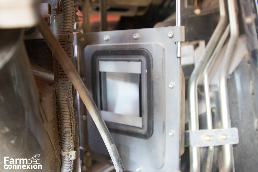

La caméra du système d’automatisation AFS Harvest Command se sert d’une source d’émission lumineuse multispectrale – visible et invisible – brevetée pour identifier avec plus de précision les grains cassés et les impuretés.

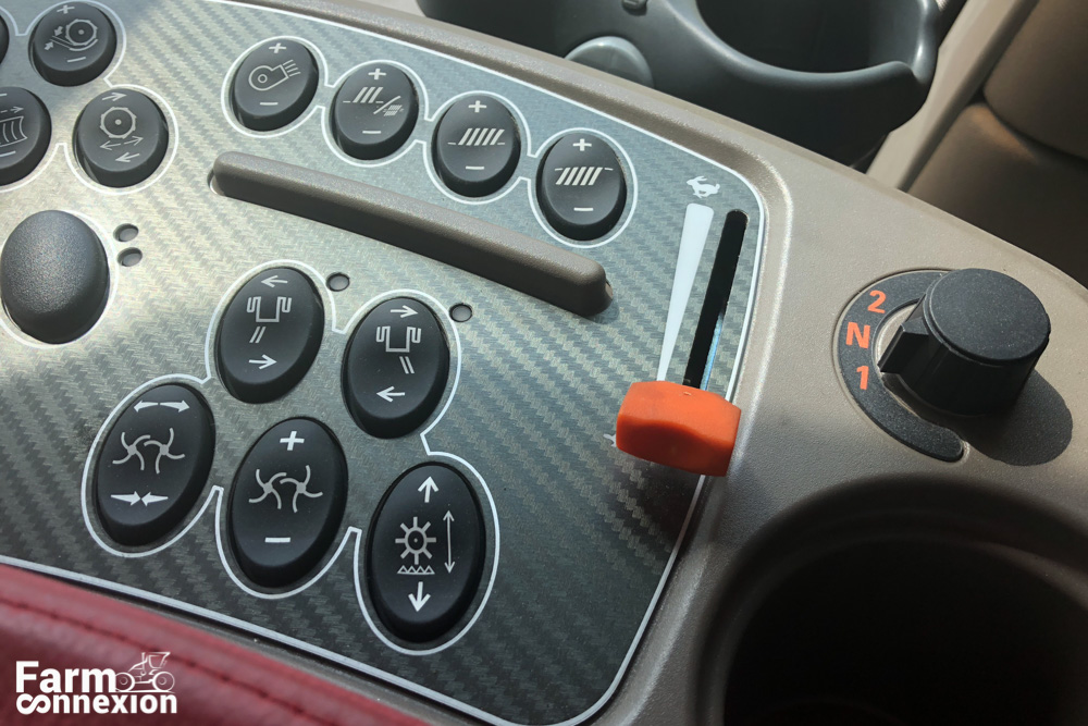

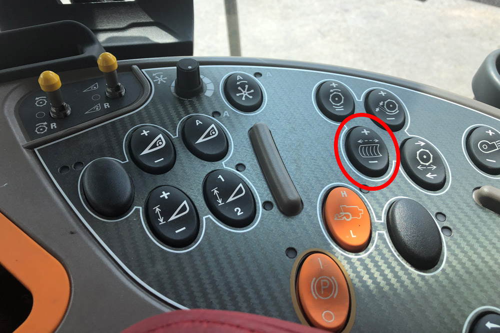

Les moissonneuses-batteuses Axial-Flow série 250 dotées de l’AFS Harvest Command sont équipées de six cornières de transport de rotor réglables depuis la cabine.
Les corbeilles de transport sont actionnées depuis la console de droite en cabine bouton noir au dessus de la commande de transmission Hi Lo) lorsque le dispositif d’automatisation n’est pas utilisé, ou automatiquement quand le système d’automatisation AFS Harvest Command est engagé
La modification du pas des cornières permet d’accélérer ou de ralentir le passage de la récolte dans la cage de rotor (de 5 à 7 passages en céréales à paille et jusqu’à 10 en maïs grain), tandis que l’ajustement des performances de battage et de séparation en fonction des conditions de la récolte améliore le rendement.
Elles peuvent également être réglées manuellement depuis le sol (mais non plus mécaniquement, une opération autrefois fastidieuse).

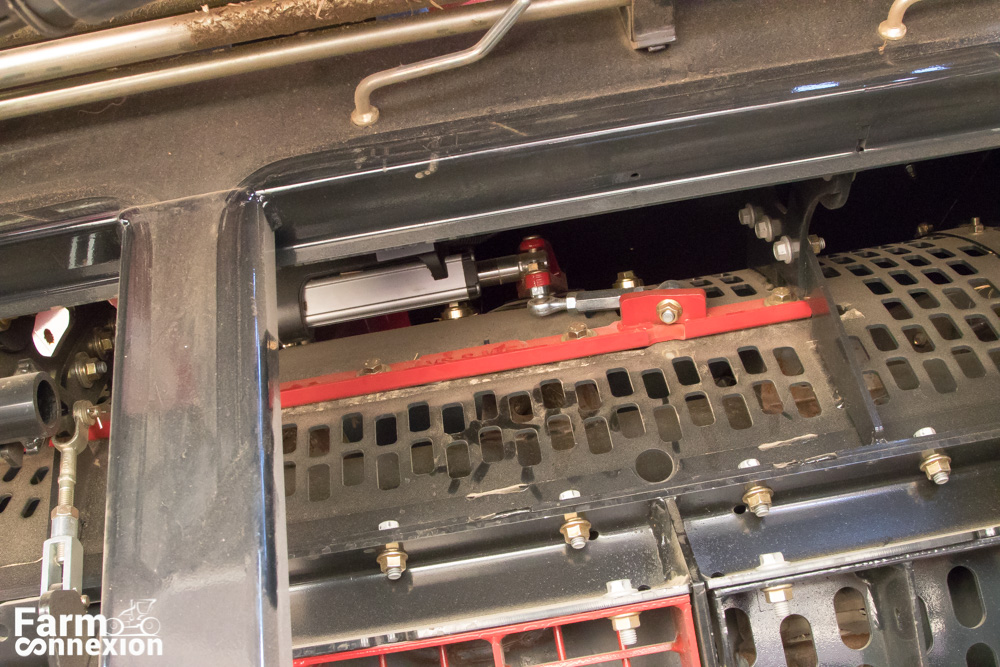

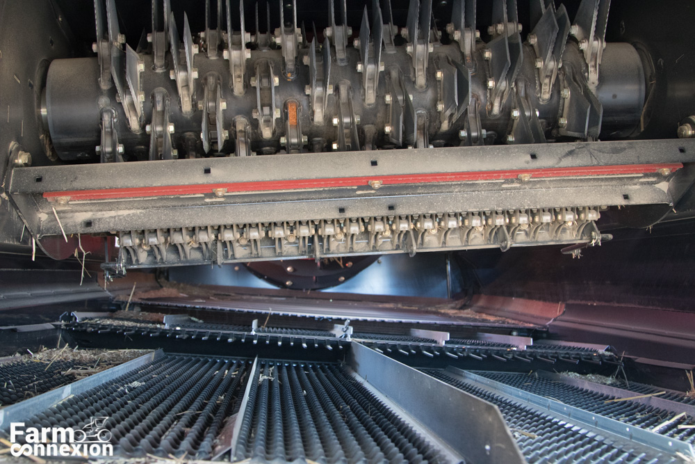

En association avec la commande des grilles supérieure et inférieure, le groupe d’automatisation AFS Harvest Command est également équipé d’un nouveau dispositif de réglage de la pré-grille depuis la cabine qui permet au système AFS Harvest Command d’ajuster automatiquement tous les paramètres des grilles en fonction des indications des capteurs de perte, de la caméra de qualité de grain et des capteurs de pression des grilles. Il est également possible de l’activer manuellement lorsque le AFS Harvest Command n’est pas en marche.
Les capteurs de pression des grilles transmettent les données relatives à la charge des grilles au AFS Harvest Command, ce qui permet au système de comprendre les risques de perte et de faire les réglages nécessaires avant qu’elles se produisent. Ces capteurs permettent de lier surcharge des grilles et pertes, et ajustent les réglages du ventilateur et de la grille en conséquence. Cette technologie évite ainsi les pertes de grain lorsque les rendements varient et en bout de champ. En association avec l’option Auto Fan, le système tient également compte de l’inclinaison de la moissonneuse-batteuse. Le fonctionnement du ventilateur en association avec les grilles maintient le réglage de fonctionnement idéal et la pression optimale des grilles.
