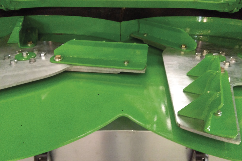

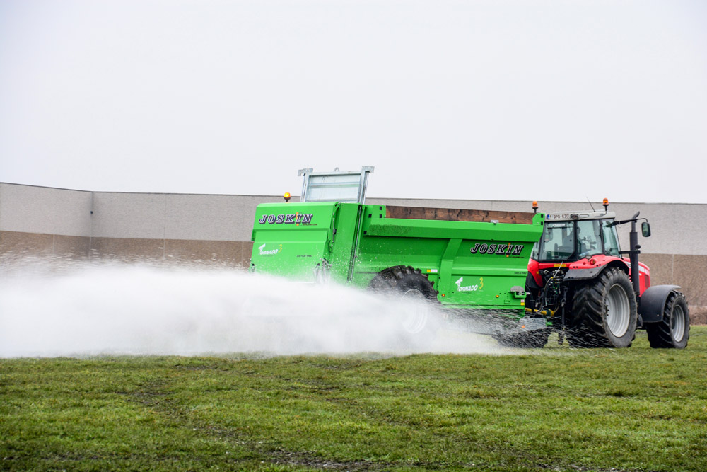

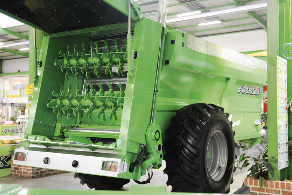

Cet équipement bénéficie de l’expérience des Ferti-Space Horizon. L’intérieur de leur caisse mesure respectivement 5,5 m et 6 m de long. L’éparpilleur Horizon est constitué de deux hérissons horizontaux agressifs d’un diamètre de 600 mm (rotation de 300 tr/min) et de deux disques d’épandage de forme ovoïde d’un diamètre maximal de 1.100 mm de diamètre (rotation de 425 tr/min). Ce grand diamètre et leur synchronisation avec les hérissons horizontaux permettent un épandage large et homogène, même à faible dosage.

L’intérieur de la hotte est capitonné en élastomère EPDM (éthylène-propylène-diène monomère) pour empêcher la matière de s’agglomérer à la paroi. La table d’épandage a été étudiée afin d’émietter et projeter sur de grandes largeurs tous types de produits (fumier, compost, écumes, chaux, fientes etc.).
