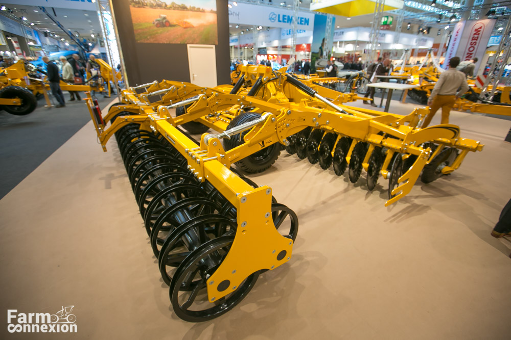

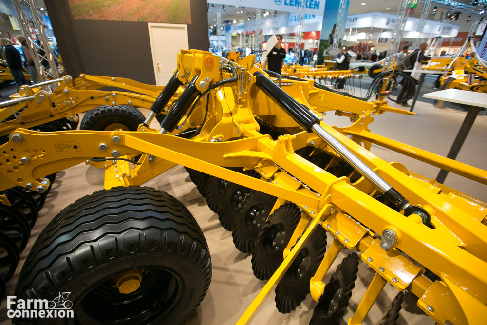

Pour tourner court en bout de parcelle et notamment sur route, l’essieu de transport chaussé de grands pneumatiques est intégré entre les deux rangées de disques indépendants et le rouleau de rappui.

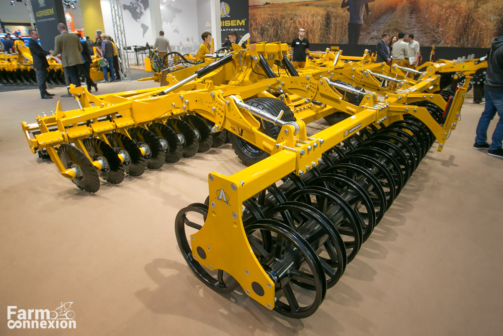

Les disques sans entretien et montés sur élastomères ont un diamètre de 570 mm et sont crénelés afin d’assurer un mulchage agressif en présence de grandes quantités de résidus. Avec un espacement entre rangs de 800 mm pour limiter les bourrages, ils peuvent être précédés en option par un rouleau cutter, apprécié lors de la destruction des couverts ou des lames de nivellement.
Une dizaine de rouleaux sont proposés selon les besoins de chaque utilisateur. Agrisem présentait lors d’Agritechnica 2017 un appareil de 6 mètres doté d’un double rouleau U-Sem polyvalent et adapté à la plupart des sols.
Le Disc-O-Mulch Série R est proposé dans des largeurs de 4,5 – 5 et 6 mètres et convient à un tracteur de 140 à 210 chevaux. Il peut être attelé aux bras de relevage, à l’attelage pour anneau ou boule K80 et peut être associé à une trémie frontale ou à petites graines afin de semer les couverts.
