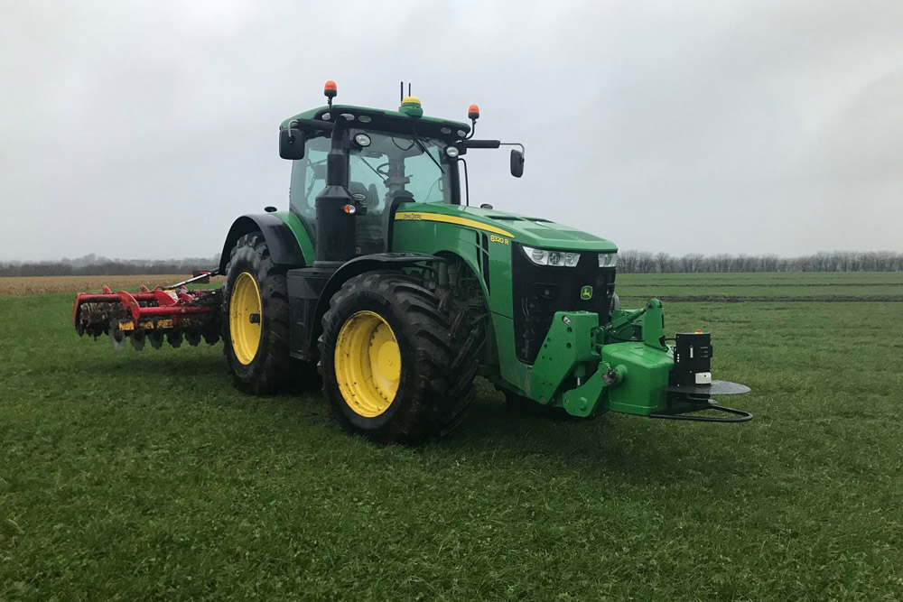

Semler Agro, un concessionnaire John Deere au Danemark s’est associé à Precision Makers aux Pays Bas dans le but de rendre autonome un tracteur série 8R.
Precision Makers est d’abord reconnu pour son robot autonome Greenbot, dont la commercialisation a été confiée cette année à Agrometius. Le spécialiste des concepts de robotisation s’est fait connaître pour son système X-Pert, capable de rendre un tracteur autonome par le biais de scanners laser. Le 8320R Autopowr de 320 chevaux est équipé de ce kit composé d’un scanner laser positionné à l’avant de la masse, et qui détecte à la fois les obstacles mobiles et immobiles à une distance maximale de 20 mètres. Pour des raisons de sécurité et de réglementation, un superviseur doit être présent sur le terrain (privé!) pour surveiller l’évolution du tracteur et le cas échéant le stopper via un arrêt d’urgence.

Les deux partenaires citent comme exemple les opérations de récolte et de déchaumage simultanés. Pendant que la moissonneuse évolue dans une parcelle, le tracteur autonome équipé d’un déchaumeur la suit. Il suffit de lui programmer des séquences et la trajectoire de conduite par GPS pour qu’il puisse travailler seul sans conducteur. Si ce dernier rencontre un problème ou un obstacle, il s’arrête 2 mètres avant et peut même envoyer une alerte SMS au conducteur si cet obstacle reste immobile. Le X-Pert est d’abord conçu pour des taches simples, et rien ne nous indique à ce jour qu’il prend en compte l’état de l’outil, de bourrage ou d’une casse éventuelle. Le kit complet est toutefois prêt à l’emploi et commercialisé. Il est disponible sur les tracteurs John Deere 8R dotés d’une transmission à variation continue AutoPowr, mais tout laisse penser que la technologie pourrait migrer vers d’autres modèles John Deere à l’avenir. Le prix de ce système dépend de son nouveau d’équipement. De base, comptez environ 50.000 euros (prix indicatif au Danemark). Chaque scanner laser supplémentaire coutera de 6500 à 10.000 euros supplémentaires.
