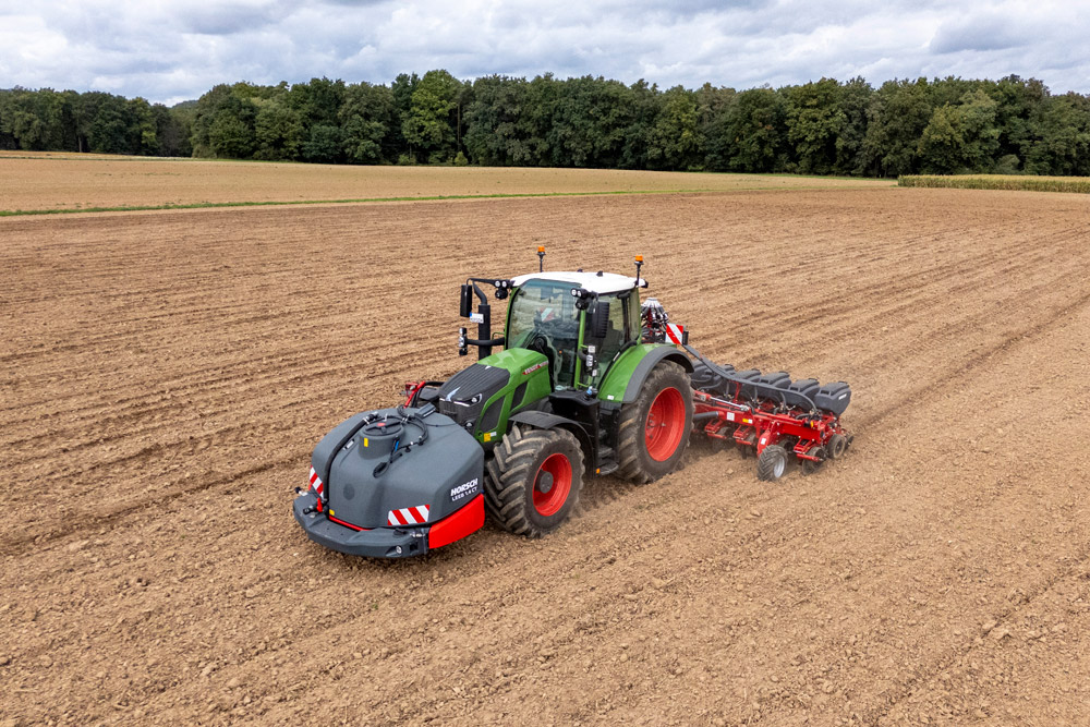

Pour favoriser un démarrage rapide et homogène des cultures, la fertilisation liquide localisée au semis s’impose comme un levier agronomique clé. C’est pourquoi Horsch propose différentes solutions sur ses semoirs monograines, dont la cuve à engrais liquide Leeb CT qui peut désormais être associée au semoir monograine porté Maestro TX / TV.
Polyvalente et évolutive, cette cuve frontale est adaptée à de nombreuses applications telles que la fertilisation liquide starter dans le rang, l’application de bactéries, l’inoculation pour le soja ou encore l’application d’insecticides, dans le respect des normes en vigueur selon les pays. L’application peut être effectuée directement dans le sillon au niveau du double disque, permettant un effet starter immédiat. Une application dans le rang derrière la roulette de plombage est également possible, notamment dans les conditions les plus humides ou collantes, afin de garantir une bonne mise en terre de la semence tout en sécurisant l’implantation.

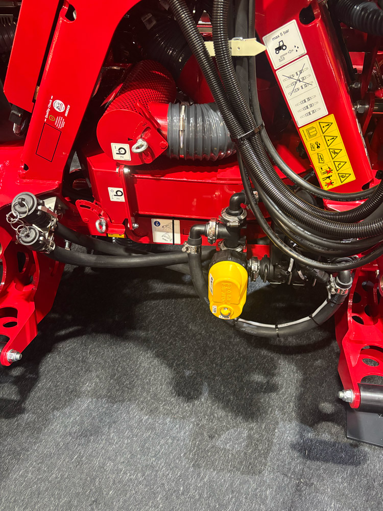

Une troisième possibilité d’application à côté du rang est envisageable grâce au monodisque FLD. Doté d’un coutre plus étroit, il limite la perturbation du sol et facilite la fermeture du sillon. L’intégration de la fertilisation liquide sur les semoirs Maestro TX et TV repose sur un kit spécifique pour la combinaison avec la Leeb CT. Ce kit comprend une vanne 3 voies pour une circulation continue avec la cuve frontale et, au choix, 1 ou 2 sections permettant de faire de la coupure demi-semoir. A noter que ces solutions sont également disponibles en retrofit, permettant d’équiper ou de faire évoluer des machines existantes.
