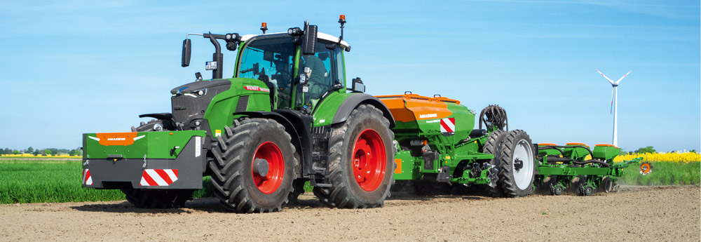

Le semoir monograine Amazone Precea 7500-TCC, avec sa trémie d’engrais de 3.000 litres et sa largeur de travail de 7,5 m, est disponible, comme le Precea 6000-TCC, en largeur de travail 6 mètres dans 2 versions différentes, avec alimentation centralisée ou décentralisée de la semence.
Le Precea avec sa trémie centralisée de 850 litres et le système d’alimentation de la semence Central Seed Supply (CSS) alimente la semence à partir d’une grande trémie principale et l’achemine en fonction des besoins vers les différents éléments semeurs. Avec son remplissage central par bigbags et son volume de trémie important, la machine convient aux grandes exploitations et aux entrepreneurs agricoles.
En alternative économique, le constructeur allemand propose également le Precea 7500-TCC avec trémies de semence indépendantes, de 70 litres. Adaptés aux plus petites exploitations, cette version aura également un intérêt chez ceux qui changent de semence fréquemment ou pour la création d’essais de variétés.

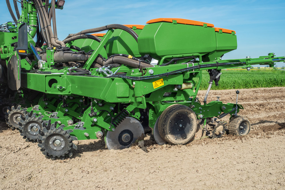

De nouvelles options sont aussi proposées, avec notamment un chasse-débris rotatif, positionné devant les disques fertiliseurs et la semence, idéal en semis mulch pour dégager la ligne de semis des résidus de paille et/ou du couvert végétal broyé. Le réglage est manuel ou pneumatique.
Pour les machines avec des inter rangs plus serrés de 45 cm et 50 cm, il est possible d’opter pour des roues jumelées de dimensions 270/95 R44. Le rappuyage du sol sur le rang de semis est donc évité.

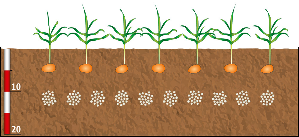

Avec FertiSpot, l’engrais est implanté sous forme de poquets soit directement sous la plante, soit entre les graines de semences. Comme nouveauté, le système de dosage d’engrais couplé aux disques fertiliseurs pour les modèles Precea traînés.
Amazone a encore perfectionné le système pour pouvoir aussi utiliser FertiSpot sur d’autres cultures. Le système intégré dans le logiciel ISOBUS se règle facilement en cabine du tracteur. Le conducteur peut choisir entre le mode localisation, localisations multiples ou application en bandes.
Pour l’utilisation dans les betteraves, l’engrais peut être localisé directement entre les graines, ce qui évite tout risque de brûlure des radicelles. FertiSpot convient aussi pour l’application sur le colza. Avec le procédé appelé MultiSpot, de nombreux petits paquets d’engrais sont positionnés sous la semence de colza.
