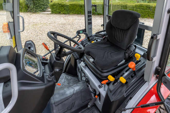

Après le lancement au printemps dernier des modèles d’entrée de gamme MF 1M.20 et MF 1M.25, deux modèles supplémentaires les MF 1M.35 et MF 1M.40 viennent désormais compléter la série Massey Ferguson 1M. C’est ainsi que le tractoriste propose désormais quatre modèles dans cette gamme 1M. Elle inclut les modèles récents MF 1M.20 (20 ch), en version plateforme avec arceau de sécurité (ROPS) et d’une boîte de vitesses mécanique, ainsi que le MF 1M.25 (25 ch), équipé d’une transmission hydrostatique et proposé au choix en version plateforme ROPS ou avec une cabine silencieuse et climatisée. Le nouveau MF 1M.35 (35 ch) remplace l’ancien MF 1735 M, tandis que le MF 1M.40 (40 ch) succède au MF 1740 M.
Tous deux sont équipés d’une transmission hydrostatique et proposés au choix en version plateforme ROPS ou cabine. Les trois modèles les plus puissants disposent d’une prise de force de série de 540 tr/min et 750 tr/min (540 éco), avec un contrôle électrohydraulique et une activation via un commutateur externe positionné sur l’aile, offrant un réel confort pour les travaux stationnaires. Un débit hydraulique pouvant atteindre 41,5 litres/min est disponible de série.
