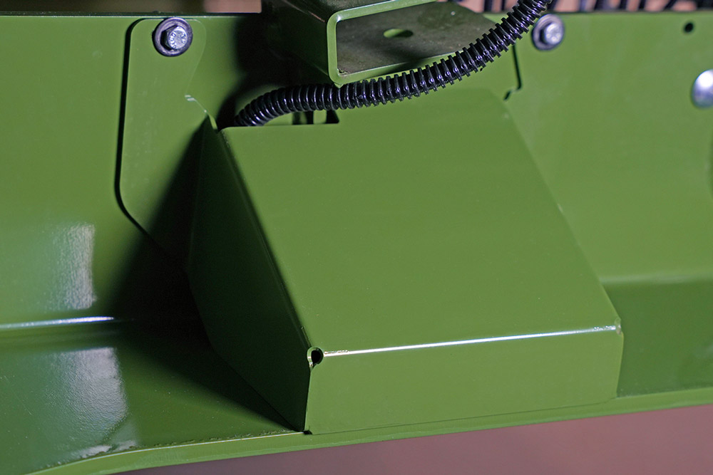

Déjà été présentée lors d’Agritechnica 2023 sur les nouvelles remorques autochargeuses RX et ZX, cette nouvelle technologie de direction remplace l’ancien essieu directeur électronique avec attelage à boule 50 utilisé jusqu’à présent sur la gamme TX. La pièce maîtresse de la nouvelle direction est un gyroscope monté sur le premier essieu, qui fonctionne de manière similaire à un compas gyroscopique. Son capteur détecte avec précision lorsque le véhicule entre dans un virage et calcule en temps réel, en tenant compte de la vitesse et du sens de la marche, le braquage optimal. Le système fonctionne aussi bien en marche avant qu’en marche arrière et peut être forcé ou bloqué manuellement si nécessaire. Lorsque les vitesses augmentent, le système diminue automatiquement l’angle de braquage maximal jusqu’à ce que la direction soit complètement bloquée au-dessus de 30 km/h. Cela permet d’augmenter à la fois la sécurité de conduite et le confort.
Un avantage décisif de cette nouvelle solution réside dans son fonctionnement sans contact. Plus besoin d’élément de raccordement mécanique par exemple. Cela permet d’assurer des braquages plus serrés et d’augmenter considérablement la maniabilité du véhicule. La direction ne nécessite qu’une connexion Load Sensing avec le tracteur. Par ailleurs, toutes les remorques équipées de l’essieu directeur électronique sans contact sont également dotées du système de pesée.
