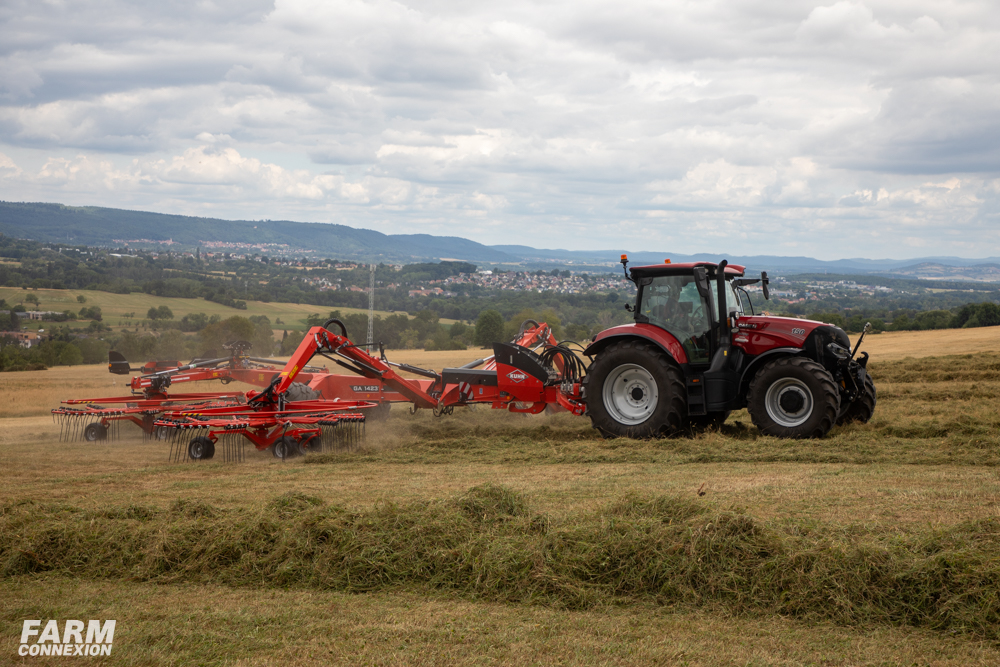

Les andaineurs à quatre rotors série 10231 accueillent un nouveau modèle, le GA 14231 d’une largeur de travail de 9 à 13,7 mètres.
En tant que complément de la gamme, ce modèle conserve les nombreuses évolutions ainsi que l’ensemble des caractéristiques des andaineurs Kuhn GA. Parmi ces caractéristiques techniques, Kuhn a développé un entraînement 100% hydraulique. Les besoins quotidiens d’entretien sont réduits d’environ une heure par rapport à un entraînement mécanique.

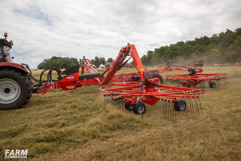

Toujours dans le but de gagner du temps, le GA 14231 est équipé du carter Masterdrive GIII sans entretien, adapté à des fourrages lourds. Pour achever le séchage et faciliter la récolte du fourrage, l’andaineur possède la fonction Boost. Le principe est d’augmenter la vitesse de rotation des rotors avant de 20% par rapport aux rotors arrière. Cette différence de rotation projette davantage le fourrage vers le centre de la machine pour former des andains homogènes et aérés.
Dans un souci de préservation du tapis végétal, comme le fourrage, et pour s’adapter aux conditions de travail, la machine dispose d’une suspension hydraulique des rotors avant. Cet équipement corrige automatiquement la pression d’allègement en fonction de la largeur de travail.
Il est aussi possible de relever individuellement les rotors pour éviter les obstacles et ajuster le travail à la forme de la parcelle. Enfin, pour le contrôle des différentes fonctionnalités, les andaineurs à quatre rotors sont certifiés ISOBUS par l’AEF. Avec la nouvelle interface, il est plus facile de piloter sa machine grâce aux différents indicateurs, fonctionnalités et automatismes qui augmentent le confort de l’opérateur. La fonction Section Control automatise les levées et les descentes individuelles de chaque rotor en fourrière ou dans les pointes suivant les zones travaillées ou non. Le chauffeur peut ainsi se concentrer uniquement sur sa conduite.
