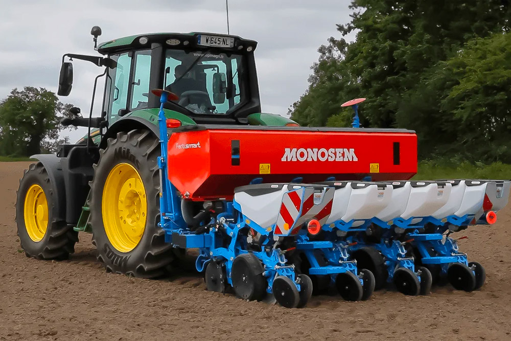

Avec son élément ValoTerra, Monosem propose des versions de 4 et 5 rangs sur son châssis MS 260 rigide.

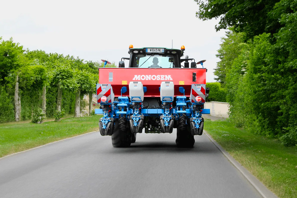

Le modèle 4 rangs se décline en inter-rangs de 70 – 75 et 80 cm avec des éléments dotés de trémies individuelles de 70 Iitres. En 5 rangs, il est disponible avec des inter-rangs de 55 et 60 cm pour un gabarit routier de 3 mètres ou 65 et 70 cm, élargissant le gabarit routier de 20 cm. La capacité des trémies se limitant alors à 50 Iitres. Ces appareils dotés de l’élément à entraînement électrique peuvent être pilotés par l’Isobus et avec le guidage GPS autorisant la modulation de dose, rang par rang et la coupure de rang. La gestion de la calibration des distributions pouvant se faire également par une application mobile.
La fertilisation au semis est assurée par les éléments Fertismart alimentés par une trémie centrale de 980 litres. Monosem complète avec deux micro-granulateurs, plusieurs jeux de disques de semis, des chasse-débris étroits et des roues de jauge étroites. On peut également choisir d’entraîner la turbine d’aspiration soit par la prise de force ou par un moteur hydraulique.
