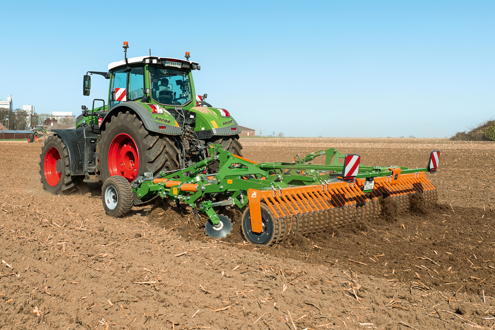

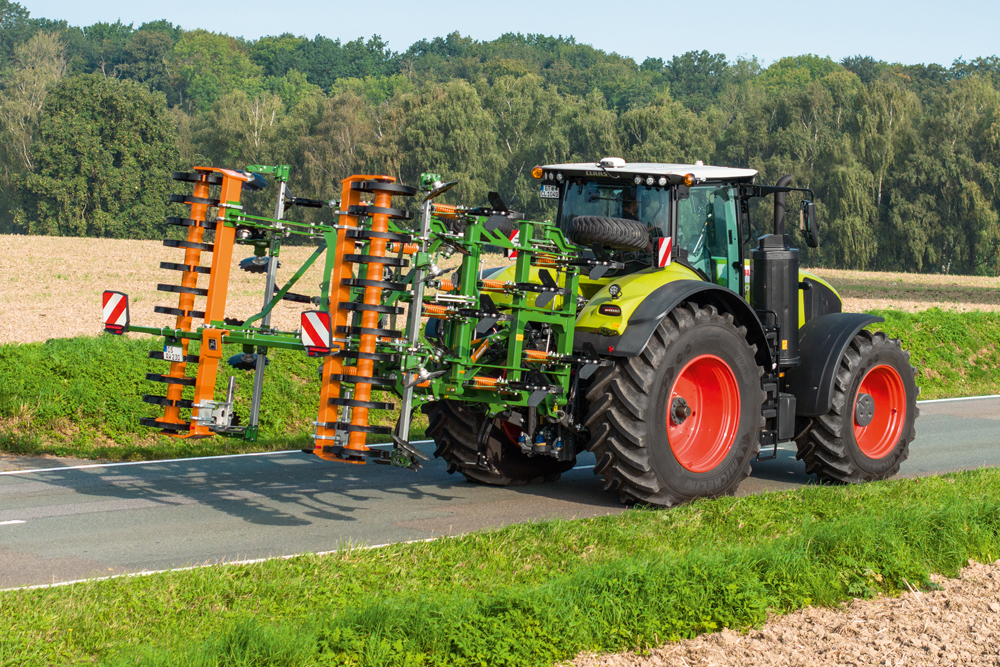

Après les Cenio portés de 3 – 3,5 et 4 mètres introduits en 2023, Amazone lance pour la saison 2026 un nouveau modèle porté 5 mètres repliable.

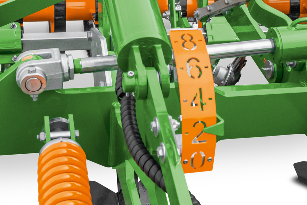

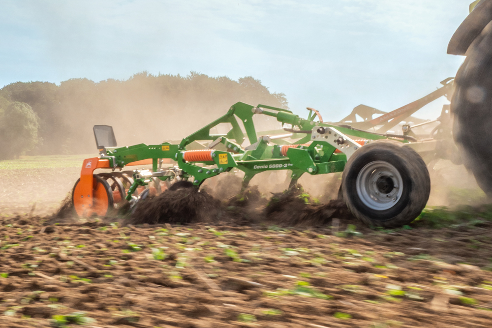

Mêmes spécificités techniques que les trois plus petits modèles, ce déchaumeur emploie trois rangées de dents, pour des interventions de 5 à 30 cm de profondeur, réglable hydrauliquement depuis la cabine. Une règle graduée permet de visualiser depuis le siège conducteur la position de l’appareil.. Polyvalent, l’appareil offre un inter-dents de 30 cm, de façon a limiter les risques de bourrages, même avec des volumes de résidus importants. Le Cenio 5000-2 est disponible en version Special avec sécurité à boulon de cisaillement et Super avec sécurité non-stop ressort qui offre une force de déclenchement de 500 kg.
Pour le déchaumage, le choix se portera sur les socs pattes d’oie de 320 mm de large ou les socs à ailettes C-Mix de 360 mm de large. Pour la préparation du sol, on utilisera les pointes C-Mix de 100 mm ou 80 mm de large et pour l’ameublissement en profondeur jusqu’à 40 cm, les pointes C-Mix de 40 mm de large.
Comme outils de nivellement, l’appareil reprend des disques à petit crénelage (410 mm de diamètre) avec paliers sans entretien, dont la profondeur est ajustée automatiquement avec le compartiment à dents. Grâce au système de changement rapide, les rouleaux (6 modèles au choix) sont remplacés facilement en cas de parcelles hétérogènes au sein d’une exploitation. Une herse peigne derrière le rouleau peut venir compléter la machine.
