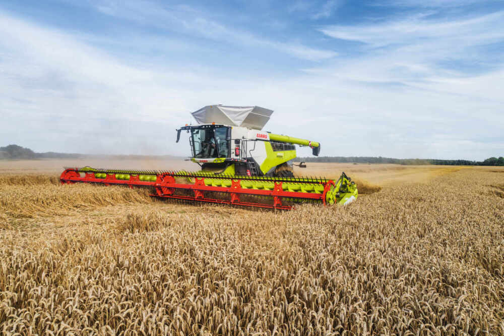

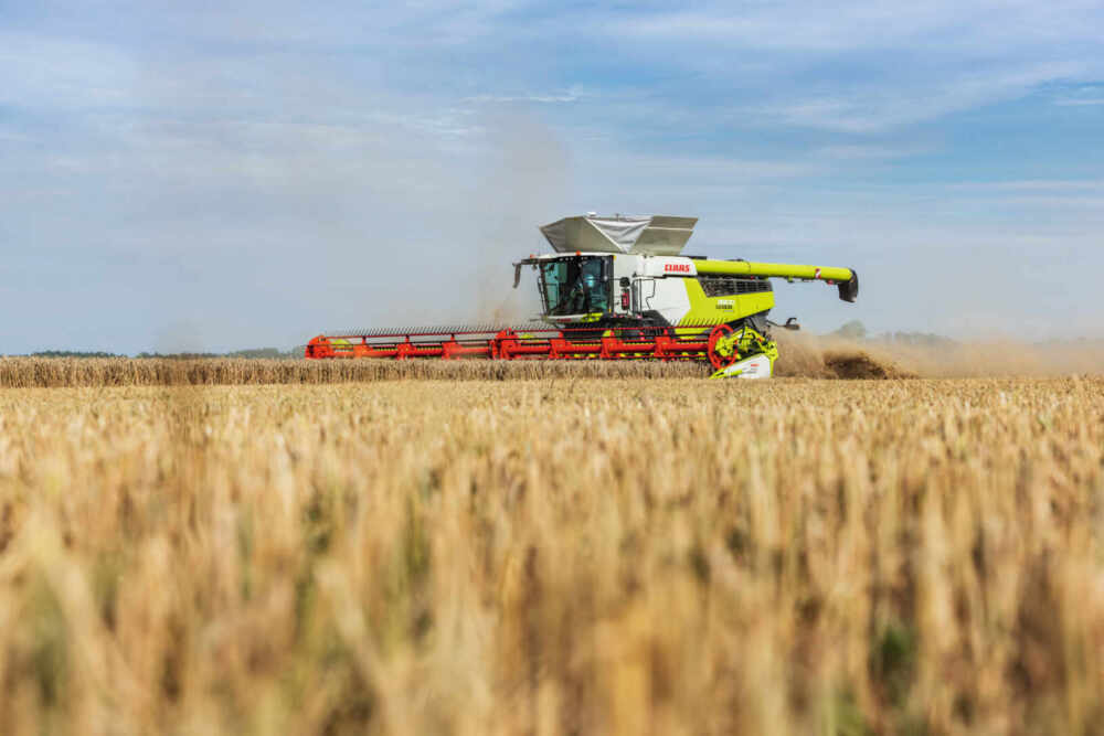

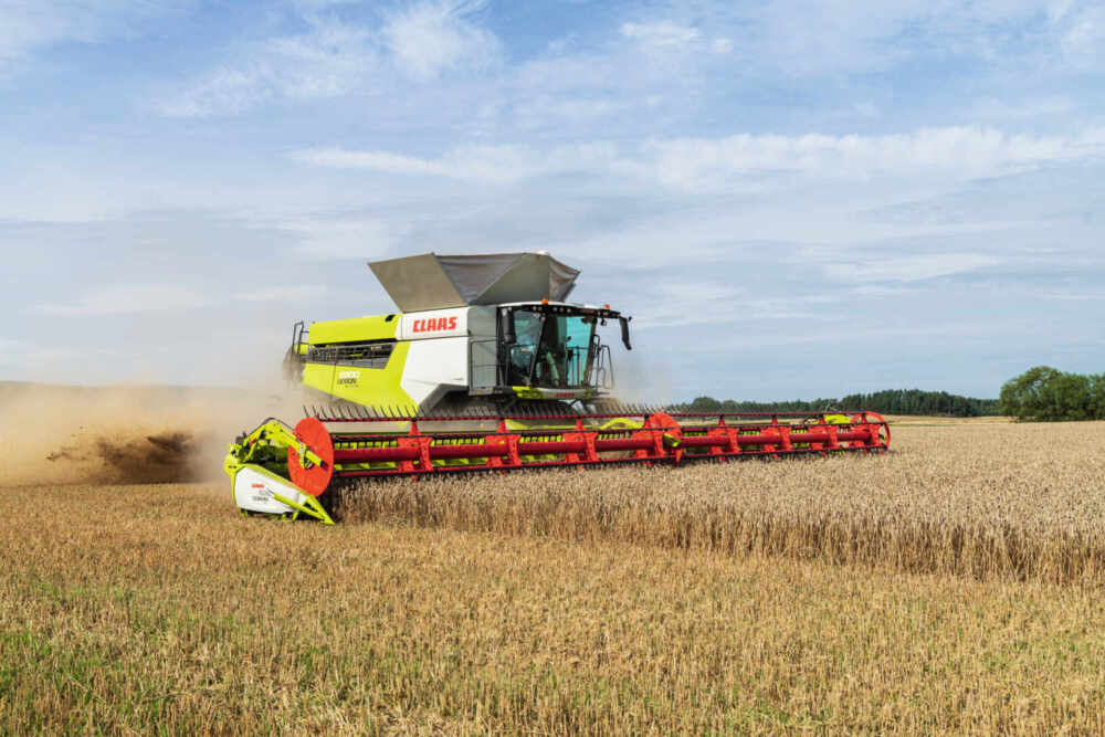

Une barre de coupe de 15,3 m pour les Lexion
Les cueilleurs des Jaguar ne sont pas les seuls accessoires de récolte qui profitent d’un énième élargissement. Car après son lancement commercial en Amérique du Nord et en Australie, la barre de coupe à tapis Convio Flex 1530 est introduite sur certains marchés européens.
10 cm plus large que l’actuelle barre de coupe MacDon réservée aux New Holland CR11 et Case IH AF10, cette barre de coupe à tapis hérite des mêmes caractéristiques et automatismes connus au sein de la gamme Convio Flex de Claas, jusqu’alors déployée de 7,7 à 13,8 mètres. Alors que la Convio avec barre de coupe rigide est surtout utilisée pour les cultures classiques que sont les céréales et le colza, la Convio Flex avec barre de coupe flexible et pression d’appui Active Float réglable en continu par simple pression sur un bouton sera plutôt adaptée à des cultures à battre proches du sol comme le soja, les pois et l’herbe. Mais dans les faits, elle trouve aussi son intérêt lorsque les céréales sont fortement versées. Si la barre de coupe est conduite en mode Flex, elle peut s’adapter automatiquement aux contours du sol jusqu’à 90 mm vers le haut et jusqu’à 135 mm vers le bas, afin de toujours obtenir une coupe régulière avec des pertes minimales au niveau de l’extrémité. Les roues stabilisatrices à suspension hydropneumatique de série maintiennent la stabilité de la barre de coupe et assurent un meilleur guidage du contour du sol avec une hauteur de coupe plus régulière sur toute la largeur de travail. Ainsi, même à des vitesses d’avancement élevées ou sur des sols irréguliers, le guidage de la barre de coupe est toujours stable.
Le Convio Flex 1530 fonctionne avec un rabatteur divisé en deux parties (comme sur les modèles de 10,8 – 12,3 et 13,8 mètres) et une barre de coupe divisée en deux. Les deux barres de coupe sont entraînées chacune par un puissant engrenage planétaire et se déplacent de manière synchrone en sens inverse. Le groupe motopropulseur de cette accessoire de récolte est ainsi divisé en deux parties. La partie mécanique, avec des engrenages et des arbres articulés, entraîne la vis sans fin d’alimentation et la barre de coupe, tandis que la partie hydraulique entraîne les tapis latéraux, le tapis central, le rabatteur et les scies à colza. Une protection contre la surcharge protège de manière fiable l’ensemble du groupe motopropulseur contre les dommages. La Convio Flex 1530, tout comme les largeurs de travail plus petites, est entièrement adaptée au colza. L’équipement colza optionnel comprend des convoyeurs à vis de 425 mm de diamètre à droite et à gauche dans la partie supérieure de la paroi arrière de la barre de coupe et des scies à colza qui peuvent être montées et démontées sans outil. Afin de réduire au maximum les pertes d’alimentation, en particulier dans le colza et les types de culture comparables, des lèvres en caoutchouc spécialement développées pour les Convio et Convio Flex assurent l’étanchéité complète des bandes latérales par rapport à la barre de coupe avant et à la paroi arrière de la barre de coupe, ainsi que par rapport au tapis central. Une surélévation de la paroi arrière de la barre de coupe empêche en outre de manière fiable les pertes de grains par projection.
