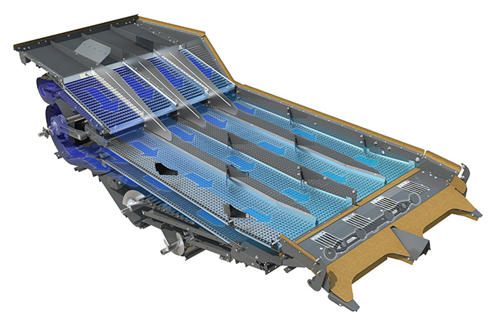

Dès 2026, toutes les moissonneuses batteuses Ideal seront équipées d’un tout nouveau système de nettoyage Cyclone Plus.
Le cœur du nouveau système de nettoyage Cyclone Plus est constitué d’un toute nouvelle pré-grille d’une surface de nettoyage de 1,0 m² et d’une grille supérieure redessinée. Les deux grilles ont été positionnées de manière à ce que la récolte pré-nettoyée arrive le plus tôt possible sur la grille supérieure et qu’il reste ensuite plus de surface de nettoyage pour séparer les derniers grains de la menue-paille. Ainsi, la capacité de nettoyage augmente et les pertes diminuent en même temps. De plus, le flux d’air a été largement revu. Résultat : la surface de nettoyage ventilée a été élargie et, en combinaison avec l’optimisation du guidage du vent, mieux ventilée. Cela permet d’obtenir la qualité de grain élevée et les faibles pertes connues, même dans des conditions de récolte variables.
Jusqu’à présent, les clients pouvaient choisir entre cinq configurations différentes pour leur système de nettoyage en fonction de leurs récoltes. La nouvelle configuration facilite le passage des céréales au maïs et les composants clés du système de battage sont plus accessibles. La nouvelle configuration IDEALbalance comprend un tout nouveau design pour la table de réception du grain, y compris des déflecteurs, avec un nouveau niveau de chute. De plus, le capteur de perte du rotor a été repositionné.
Pour les travaux en pente, le nouveau kit de performance en pente assure une répartition optimisée de la récolte et donc un nettoyage plus régulier sur les pentes latérales, jusqu’aà 15%. Cela s’accompagne également de nouveaux kits de conversion pour différentes cultures.

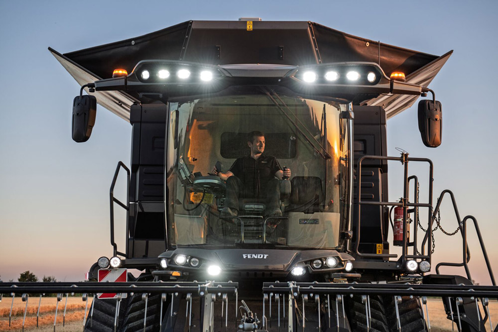

Un nouveau pack de phares à LED sur le toit a été revu et dispose désormais de 4.000 lumens par phare. Cela augmente considérablement la puissance lumineuse et améliore ainsi les zones d’éclairage vers l’avant. Les feux peuvent également être installées ultérieurement sur des modèles déjà livrés.
