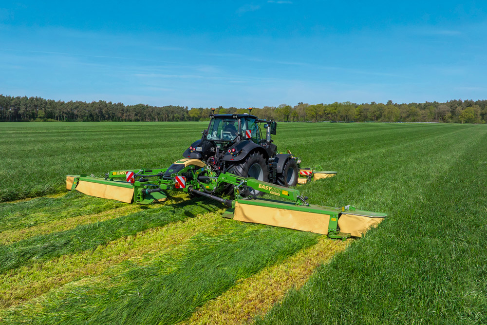

Particularité du nouveau combiné de fauche EasyCut B 1250 Fold de Krone, les assiettes extérieures sont repliables et permettent de transporter la machine aisément et en toute sécurité sur la route.

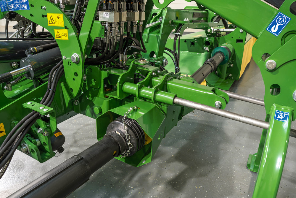

Ce système breveté se nomme Fold. Le disque de coupe extérieur de chaque lamier peut se rabattre vers l’arrière à l’aide d’un engrenage pivotant hydraulique, tout en possédant toujours un entraînement 100% mécanique grâce à une cascade de pignons.
Avec une hauteur de transport inférieure à 4 m et une largeur de transport de moins de 3 m, le groupe de fauche se transporte ainsi en toute sécurité sur la route. Durant le dépliage les assiettes se déploient automatiquement et restent entièrement synchronisées par rapport aux autres.

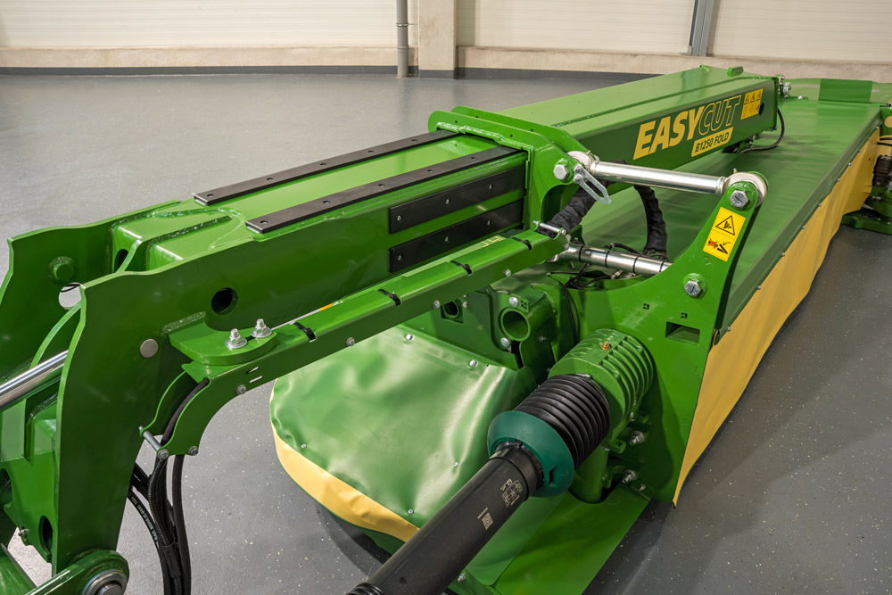

Le lamier de fauche EasyCut est soudé intégralement, lubrifié à vie et nécessite peu d’entretien. Chaque unité de faucheuse emploie huit assiettes de coupe, deux tambours et la sécurité d’assiettes SafeCut, le recoupement des assiettes SmartCut et une sécurité anticollision.
Grâce à la suspension DuoGrip, les lamiers sont portés au niveau de leur centre de gravité et guidés par des bras, ce qui garantit une bonne adaptation au sol, même dans les conditions les plus difficiles. Cette fonction est renforcée par le délestage hydraulique des lamiers, réglable en continu depuis le siège du tracteur à l’aide du terminal.

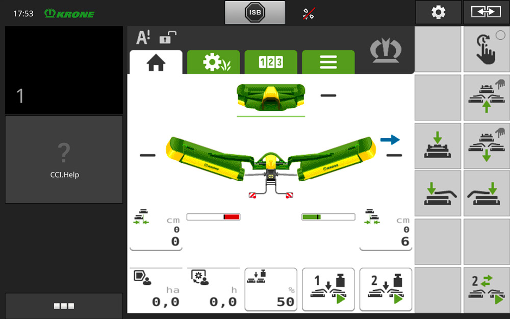

La commande confort ISOBUS avec la nouvelle interface utilisateur assure un confort absolu. Toutes les fonctions importantes de la machine sont disposées à l’aide d’animations et de graphiques 3D ainsi que des valeurs essentielles. La pression de délestage ou la temporisation de relevage entre la position de fourrière et la position de travail s’adaptent par exemple facilement et avec précision aux conditions de la parcelle.
