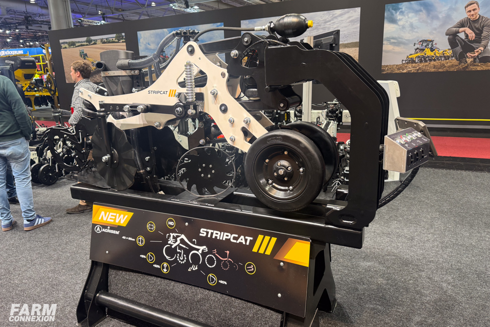

L’élément de striptill Stripcat évolue avec une nouvelle génération « HD » marquée par le redimensionnement de ses organes.
Dénommé Stripcat III, l’appareil hérite effectivement d’un parallélogramme élargi, ainsi que des axes à serrage conique qui devront améliorer sa stabilité dans le temps. Le chasse-débris voit aussi sa course augmenter pour accroître son dégagement. Il est également possible de lui appliquer une pression plus importante afin d’augmenter sa capacité de nettoyage. Cela permet à la dent de travailler avec le minimum de résidus sur la ligne et ainsi éviter les bourrages. La sécurité Non-stop hydraulique de la dent de travail gagne en dégagement permettant un effacement total en cas d’obstacle.
Les organes de réglage de l’élément restent pilotés de la cabine via des poumons pneumatiques, pour un ajustement rapide et précis de la pression de l’élément, du chasse-débris et de la roue de rappui.
Les capacités de travail du StripCat sont augmentées mais la compacité de la machine est améliorée, permettant l’intégration de kit semis sur les versions trainées.
