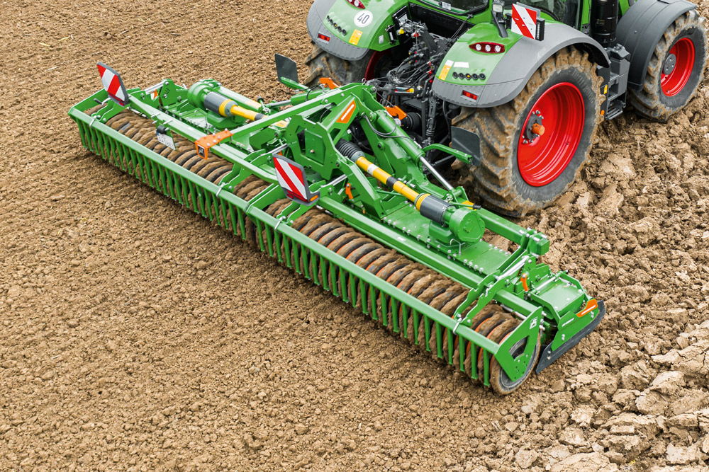

Amazone étend sa gamme Rotamix KE 02
Amazone élargit sa gamme de nouvelles herses rotatives KE 02 Rotamix avec 3 variantes repliables, de 4,5 à 6 mètres.
Les 10 points importants:
  • KE 4502-2-300 (4,5 mètres pour des tracteurs jusqu’à 300 chevaux), KE 6002-2-300 et KE 6002-2-400 (6 mètres pour des tracteurs jusqu’à 300 ou 400 ch)
  • Quatre porte-dents par mètre de largeur avec dents fuyantes de 290 mm de long, changement rapide Quick+Safe
  • Boîtes de vitesses DirectDrive avec double étanchéité avec bague à lèvre à ressort et joint cassette.
  • Fonctionnement à 1000 tr/min
  • Prises de force à sécurité à came pour protéger les demi-herses contre les surcharges
  • Réglage de profondeur par la console de réglage du rouleau
  • Lame de nivellement et tôles latérales à hauteur variable

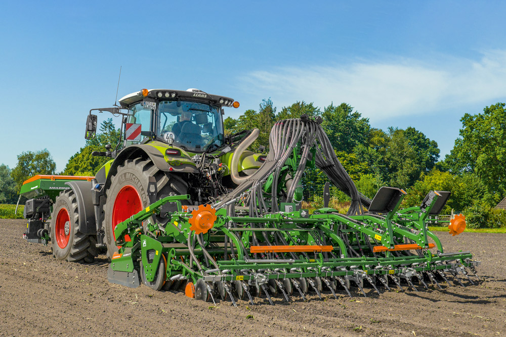

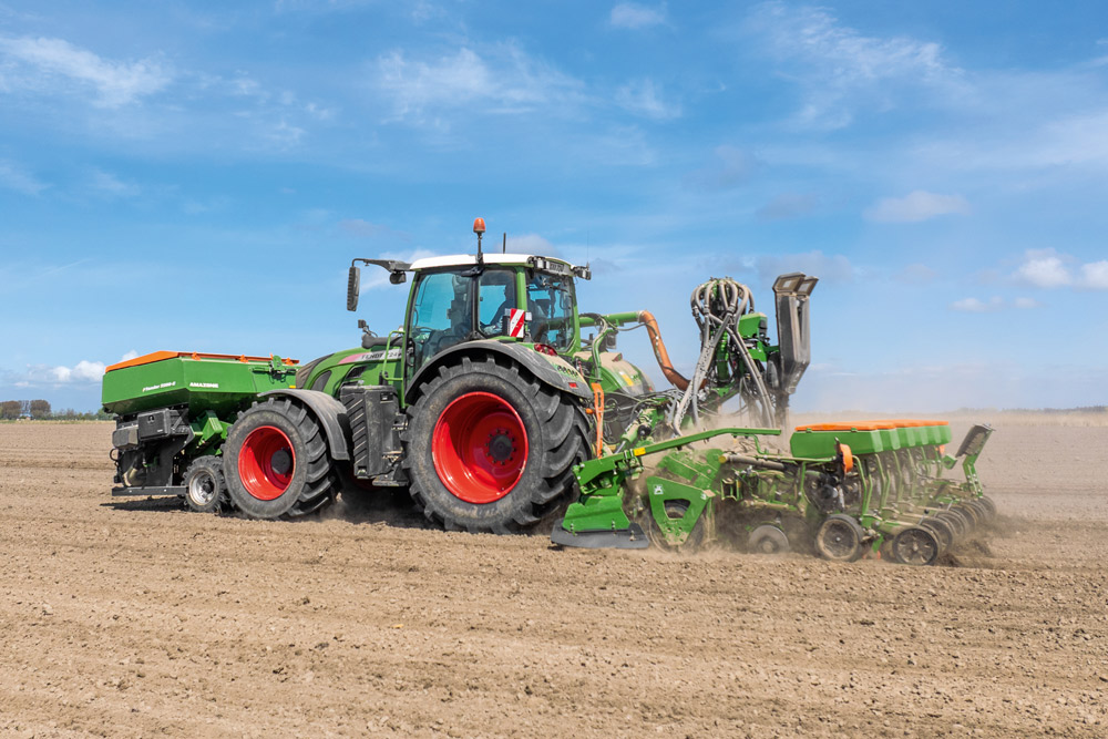

  • Combinaison possible avec une rampe de semis RoTec (monodisques avec écartement de 12,5 cm), TwinTec (12,5 ou 15 cm sur modèles 6 m) ou PreTec (6 éléments semeurs avec écartement de 75 cm sur modèle 4,5 m)
  • Nombreux rouleaux disponibles, barres packer 500 ou 600 mm, Matrix 520 – 580 ou 600 mm, trapézoïdaux 500 ou 600 mm.
  • Repliage à 3 mètres de largeur
