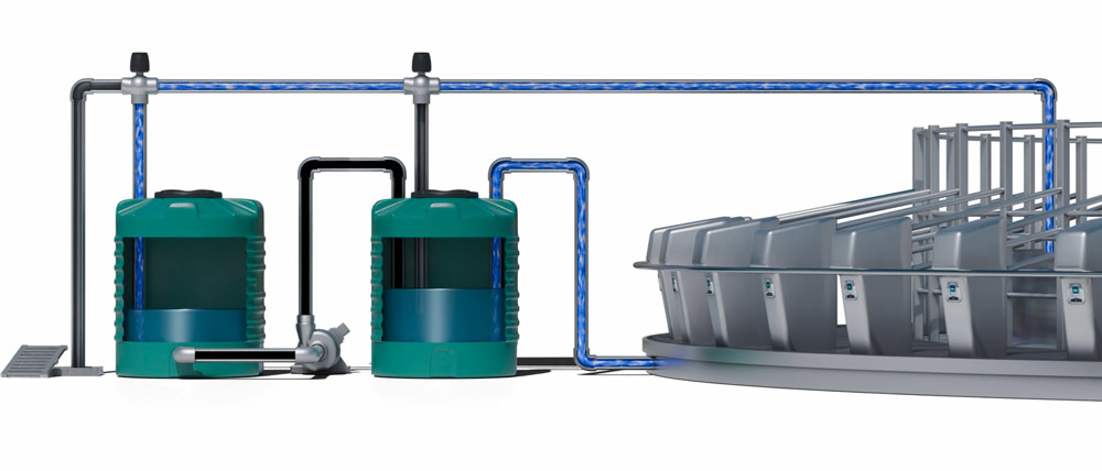

Le cœur de la nouvelle fonction capable de réduire les besoins en eau douce, en besoins de stockage et en coûts d’élimination est la réutilisation de l’eau de post-rinçage pour le processus de pré-rinçage ultérieur. En plus de l’ajustement du processus de nettoyage assisté par logiciel, un réservoir de collecte supplémentaire est installé à cet effet. Le système est disponible en deux versions, avec pompe (pompe l’eau vers le réservoir de rinçage) ou gravitaire (il utilise un système de conteneur surélevé – peu encombrant et sans composants mobiles).
Le système est complété par une technologie avancée de vannes et de tuyaux qui alimente l’eau de post-rinçage dans le cycle de réutilisation de manière ciblée et sûre. Une condition préalable à l’utilisation est l’utilisation d’eau douce sans produits de nettoyage ni désinfectants.
