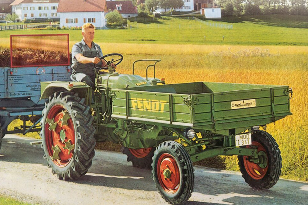

La clé de son succès résidait dans la possibilité pour une seule personne de monter les outils et d’effectuer plusieurs tâches, comme le binage et le hersage. Les agriculteurs appréciaient également les quatre points de montage : avant, arrière, semi-remorque et montage ventral, permettant par exemple d’utiliser des rampes de pulvérisation et des cuves. Cette grande flexibilité d’utilisation a permis d’accroître l’utilisation de la machine et, par conséquent, la productivité, réduisant ainsi la dépendance des agriculteurs au personnel supplémentaire. D‘abord positionné devant le conducteur puis sous la cabine, le moteur n’a jamais été un réel problème côté encombrement. Mais peu à peu, les normes antipollution ont pénalisé son évolution. Les systèmes de dépollution devenant trop proéminents et le marché en déclin l’ont peu à peu fait disparaître du circuit, bien que son intérêt soit toujours intact au sein de petites fermes d’élevage et de maraichage.
Si les premières générations sont passées en collection, les versions plus contemporaines sont toujours employées au quotidien. On en croise d’ailleurs très fréquemment lorsque l’on sillonne la Bavière. © Fendt

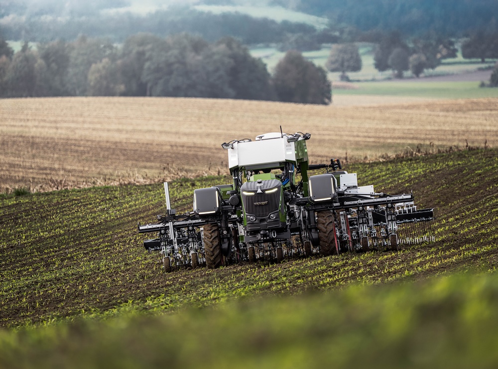

Le désherbage mécanique des cultures en rangs connaît un regain de popularité depuis plusieurs années, non seulement en agriculture biologique, mais aussi, de plus en plus, en agriculture conventionnelle avec des cultures de racines. La résistance des adventices et la volonté sociétale de minimiser l’utilisation des pesticides sont les principaux moteurs de cette évolution. Une gestion précise des rangs est essentielle pour les méthodes alternatives de protection des plantes. C’est la seule façon de réaliser un binage avec une précision optimale au plus près de la culture.
L’augmentation du nombre de passages à des vitesses réduites et les coûts plus élevés des outils intelligents par mètre de largeur de travail renforcent encore le besoin de systèmes d’assistance et de technologies autonomes.

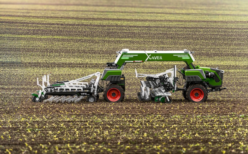

Le véhicule porteur Fendt Xaver GT s’intègre parfaitement dans ce système. Grâce à des interfaces standardisées, telles que l’attelage trois points et les raccords hydrauliques, il peut être utilisé indifféremment avec les tracteurs d’un même système agricole et, si nécessaire, effectuer de manière autonome et précise diverses tâches agricoles légères. Sa conception confère au Fendt Xaver GT une plus grande polyvalence, garantissant ainsi des temps de travail élevés et une rentabilité accrue tout au long de l’année agricole. Son faible poids à vide, associé à l’outil monté en position ventrale, assure un poids total minimal pour l’ensemble véhicule-outil, tout en maintenant une répartition uniforme de la charge sur les essieux. Ceci minimise le tassement du sol lors des passages successifs du Fendt Xaver GT.
Un conception modulable

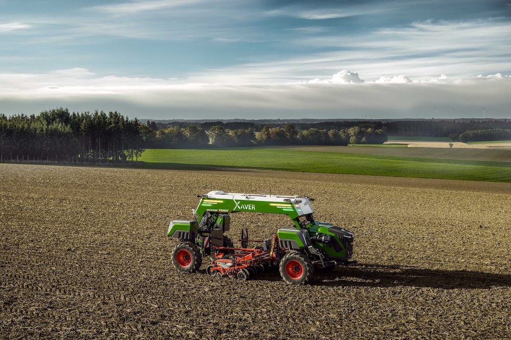

Le projet Fendt Xaver GT est un véhicule porteur autonome doté de deux points d’attelage et d’un attelage trois points central, construit sur un châssis coulissant. Un point d’attelage est situé au centre du véhicule et l’autre à l’arrière. Les deux attelages trois points, central et arrière, ont une capacité de levage de 2,0 tonnes chacun. L’empattement de 3,4 m assure une conduite souple et stable.
La largeur de voie du Xaver GT est réglable selon les besoins : 1,5 m, 1,8 m, 2,0 m ou 2,25 m. Compatible avec les systèmes de travail du sol européens et internationaux courants, le Fendt Xaver GT peut ainsi travailler sur des parcelles déjà aménagées. Sa garde au sol de 50 cm permet une utilisation même en fin de cycle de croissance sans endommager les plantes. Ces caractéristiques permettent l’utilisation de tracteurs classiques en rotation avec le Fendt Xaver GT. Par exemple, la préparation du sol avant le semis de betteraves sucrières peut être effectuée avec un tracteur. Le Fendt Xaver GT prend ensuite en charge le semis, le binage, le hersage et autres travaux du sol. La récolte est ensuite réalisée avec une moissonneuse-batteuse conventionnelle. De cette manière, le Fendt Xaver GT peut gérer de façon autonome les tâches monotones, fastidieuses et répétitives, tandis que les tâches complexes et urgentes peuvent être effectuées en parallèle par des opérateurs qualifiés.
Le Fendt Xaver GT est transporté par la route par remorquage, à l’aide d’un tracteur. Il dispose d’un « mode transport » spécifique. Une fois sur le terrain, un opérateur peut le positionner à distance et activer le mode travail.
