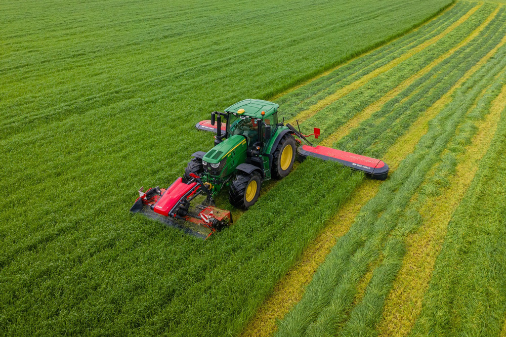

Destiné aux zones pentues, le combiné de fauche Disc A D sera proposé dès 2026 en trois largeurs, de 7,2 – 8 et 8,8 mètres, pour des tracteurs à partir de 100, 110 et 120 chevaux respectivement, 180 chevaux étant un maximum. Ces puissances très raisonnables s’expliquent par une construction des faucheuses robuste mais allégée, et par un centre de gravité le plus rapproché possible du tracteur. En combinaison avec une faucheuse frontale de 3 m, un recouvrement s’opère sur 50 cm par rapport aux deux unités portées à l’arrière, afin de ne laisser aucune chance de retrouver une bande centrale mal coupée. La suspension des barres de coupe arrière est confiée à un jeu de doubles ressorts (un indicateur au niveau de l’attelage permet de contrôler le réglage d’appui au sol retenu). L’angle d’adaptation des lamiers au terrain sur une large plage de -40 à +30 degrés représente un atout pour respecter la parcelle, en particulier sur des terrains au relief défavorable. L’entrainement s’effectue classiquement par prise de force avec un embrayage à friction et à roue libre, puis par 4 courroies à gorge en V. En cas de collision, les barres de coupe sont protégées par le système mécanique-maison CSS, qui propose jusqu’à 11° d’effacement par rapport à l’obstacle. L’opérateur, grâce à deux prises simple effet, peut relever hydrauliquement les lamiers, ensemble ou séparément. Au transport, la largeur après repliage n’excède pas 2,78 m. Les faucheuses de la gamme Disc A D sont livrées d’usine avec un éclairage LED et les plaques réfléchissantes réglementaires.
