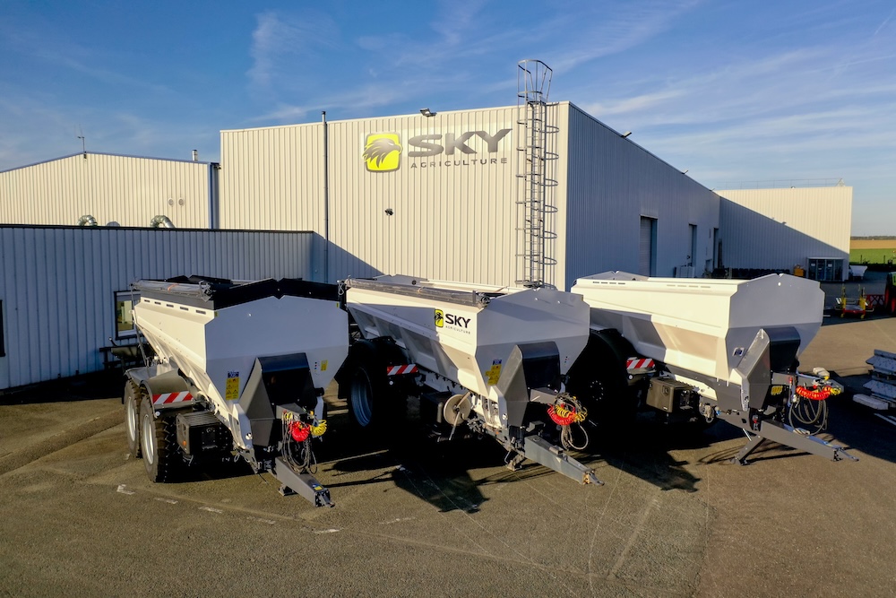

Avec la nouvelle gamme de distributeurs d’engrais traînés Falcon T, Sky Agriculture répond à la demande d’entrepreneurs, CUMA et grandes exploitations en quête d’autonomie.

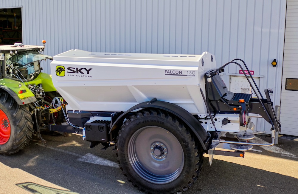

Construite dans l’usine de Fontenay sur Eure (Prolog), la gamme Falcon T remplaçante des XT est composée de quatre modèles, les Falcon 100, 130, 160 et 240 de 7.500 à 16.000 litres, couvrant ainsi tous les besoins d’épandage, des engrais granulés aux amendements (vrac humide, poudre, engrais organiques). Bardés de technologies, ceux-ci sont capables d’épandre jusqu’à 52 mètres de largeur (40 m en urée) grâce à une goulotte rotative commandée électriquement, tout en ajustant automatiquement la nappe d’épandage à la vitesse d’avancement (système breveté Speed Control).
Le système Econov+ s’appuie sur ce système et grâce au guidage GPS module la nappe en courbe. D’ailleurs, la modulation de dose droite/gauche indépendante (Dual Rate) s’appuie lui aussi sur le GPS. Le Tribord 3Di (brevet SKY) gère quant à lui la bordure, au choix en mode “rendement” ou “environnement”.
Le système s’appuie sur la nouvelle unité de dosage intelligente (brevet SKY) qui comprend un tapis hydraulique et des doubles trappes inclinées. Ceux-ci sont gérés en continu par un logiciel de dosage dynamique. Celui-ci ajuste en temps réel la hauteur des trappes et la vitesse du tapis selon le type de produit, la dose, la vitesse, la pente ou encore la modulation GPS. Le dosage volumétrique est sans agitateur. Les produits conservent ainsi leur intégrité physique. On peut aussi noter que ces appareils emploient des pales Epsilon (brevet SKY), haute résistance, pour une répartition homogène.

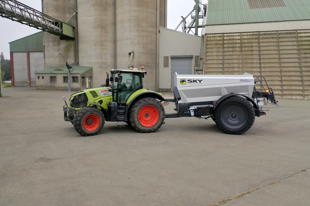

Ils reposent sur un large choix de pneumatiques (voies de 1,79 à 2,40 m, option 3 m pour CTF) et reçoivent une homologation routière européenne RCE de série. Pour les aspects pratiques, des offres de rangement, bidon lave-mains, un éclairage LED routier et de travail, un gyrophare et aide au chargement visuelle intégrés complètent cet outil.
Des caméras optionnelles permettent de superviser l’épandage, la trémie, assister la marche arrière. S’ajoutent à ces options un kit High Flow pour les engrais organiques type pellets et le kit « Vrac humide » pour les produits lourds et collants (calcaire, fientes, écumes), jusqu’à 10 t/ha avec disques hydrauliques. Ces kits sont interchangés en 7 minutes sans outil.
