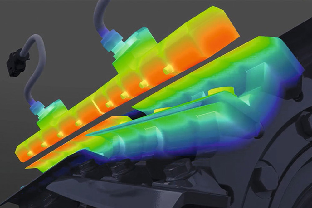

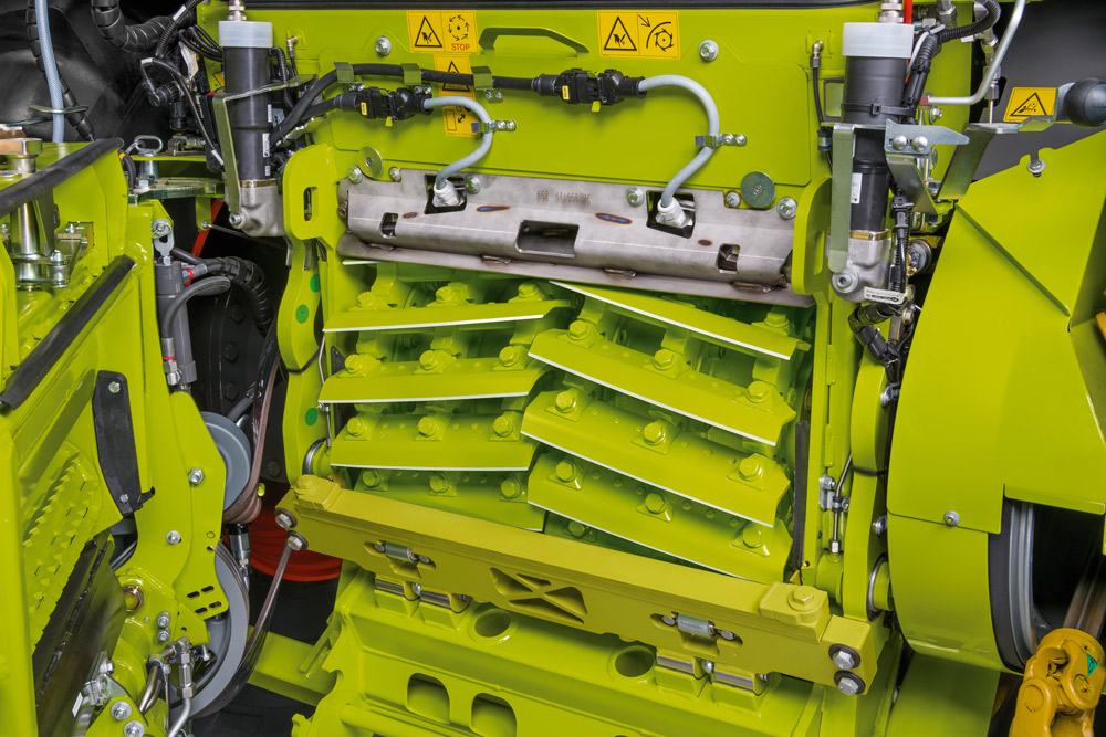

Avec le Cemos Auto Knife Condition, les ensileuses Claas Jaguar série 900 et 900 Terra Trac surveillent l’état d’usure des couteaux sur le rotor et permet ainsi un affûtage adapté aux besoins pour une qualité de coupe toujours optimale. Ce nouveau système fonctionne avec deux capteurs de réluctance qui détectent la géométrie des couteaux à l’aide d’un champ magnétique statique sur toute la largeur des couteaux. Les capteurs sont placés au-dessus du rotor et donc en dehors du flux de récolte. Au champ, le conducteur définit le degré d’affûtage souhaité et la stratégie d’affûtage via le terminal Cebis dans la cabine. Le système informe ensuite le conducteur via le Cebis dès que les couteaux doivent être affûtés. De cette manière, l’affûtage n’est plus effectué à intervalles fixes, mais lorsque cela est réellement nécessaire – c’est-à-dire plus tôt en cas de conditions de récolte abrasives et plus tard en cas de conditions de récolte normales avec une faible usure. La qualité de la coupe du fourrage ainsi que l’efficacité restent durablement élevées, la durée de vie des couteaux étant améliorée. De plus, le système permet une documentation spécifique à la surface de l’usure des couteaux dans Claas Connect. Les entrepreneurs peuvent ainsi justifier les coûts d’usure auprès de leurs clients et améliorer de manière ciblée la chaîne de processus de récolte en amont.

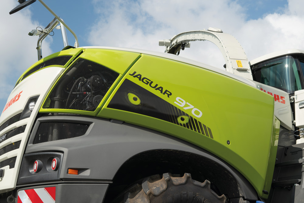

En 2026, Claas réintroduit le pack Green Eye sur ses Jaguar 800 et Jaguar 900. D’abord, ces machines profitent de pièces d’usure Premium Line avec durée de vie prolongée, garanties 5 ans et 3.000 heures. Marqué par des stickers spécifiques sur la partie arrière de la machine et sur la porte de cabine, le pack Green Eye opte pour le rotor V-Flex (lire l’article) d’office, plutôt que les V-Classic et V-Max. De plus, le double entraînement variable de l’outil frontal peut être commandé en option afin d’augmenter encore les performances en herbe en combinaison avec le pick-up.

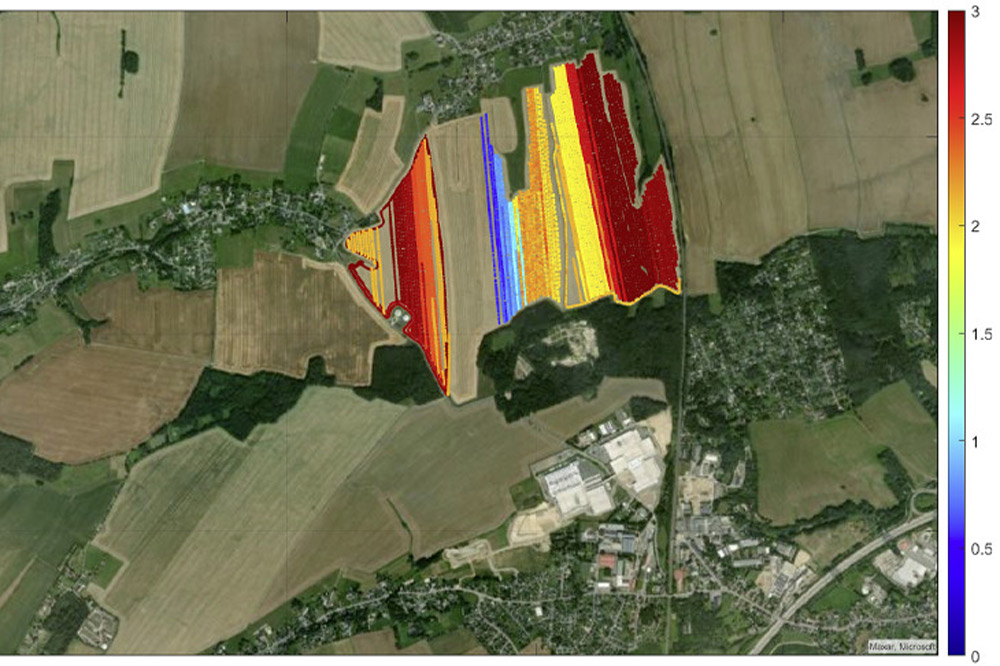

Après son introduction sur la nouvelle Jaguar 1000, la dernière génération du capteur NIR Nutrimeter est désormais disponible pour les Jaguar 800, Jaguar 900 et Jaguar 900 Terra Trac. La détermination précise et en temps réel du taux de matière sèche permet la saisie et la cartographie de rendement à la surface près, mais aussi le réglage automatique de la longueur de coupe. L’objectif : toujours obtenir la meilleure qualité de fourrage indépendamment du taux de matière sèche et un compactage optimal de l’ensilage dans le silo. Outre la teneur en MS, le Nutrimeter enregistre également les composants tels que l’amidon, les protéines brutes, les fibres brutes et la teneur en sucre. L’utilisation mobile du capteur NIR comme dispositif ISOBUS permet de passer facilement d’une machine à l’autre. Les données déterminées sont enregistrées, analysées et documentées dans Claas connect avec les données de la Jaguar. A partir de 2026, une cartographie de rendement et MS en direct sur le CEMIS 1200 sera possible sur la base des données du Nutrimeter.

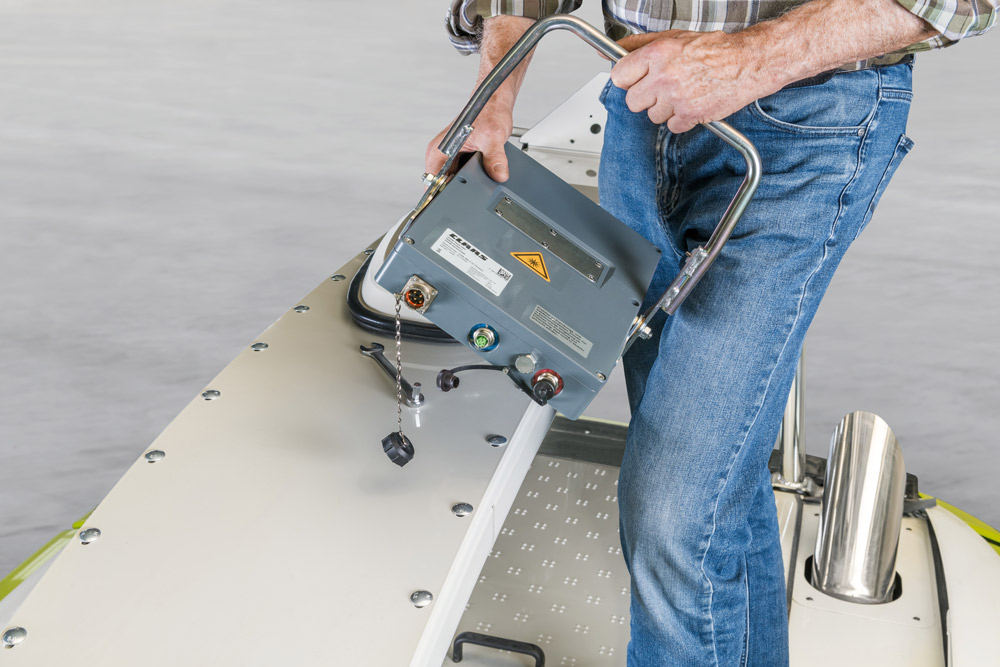

Un adaptateur permet d’accoupler les cueilleurs à maïs Rovio sur les Jaguar 800, Jaguar 900 et Jaguar 900 Terra Trac. La transmission de puissance se fait via un adaptateur avec des pignons et boitiers renforcés. Lors de l’utilisation, le large rouleau d’alimentation avec pales décalées s’adapte au volume de récolte grâce à son montage flottant et assure ainsi un transfert régulier de la récolte vers l’ensileuse. Grâce au système électrique et hydraulique intégré, l’attelage à la Jaguar s’effectue facilement avec le multicoupleur à verrouillage central et le quick coupleur pour la transmission mécanique de la puissance. La compensation latérale intégrée garantit une adaptation au sol optimale grâce à l’Auto Contour. La répartition de la puissance au cueilleur à maïs est assurée par de robustes réducteurs à engrenages droits, avec transmission de la puissance au rouleau d’alimentation avec un entraînement par chaîne 80-HD performant.
