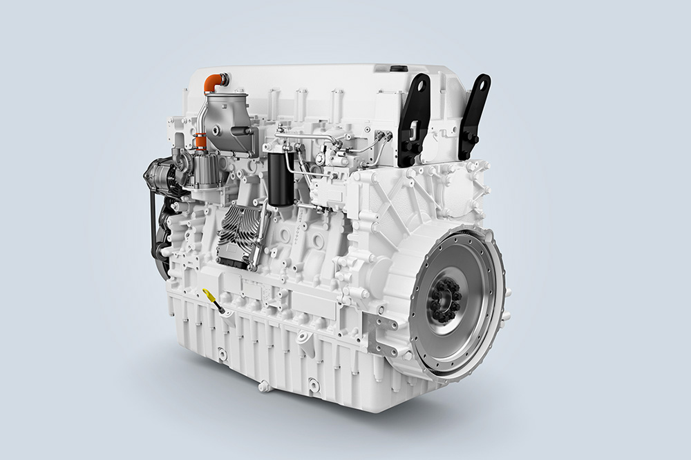

Un 6 cylindres en ligne pour la Krone Big X 860
Grâce à son 6 cylindres en ligne Liebherr D976 de 18 litres et 843 chevaux, la nouvelle Big X 860 se positionne au coeur de la gamme d’ensileuses à canal large Krone.
Alors que les Big X 680 et 780 reçoivent un V8 Liebherr de 16,16 litres et que les Big X 980, 1080 et 1180 privilégient un V12 Liebherr de 24,24 litres, la nouvelle Big X 860 préfère un 6 cylindres en ligne. Ce moteur diesel Stage V (ou Tier 4f pour certains marchés) de 843 ch, d’une cylindrée de 18 litres atteint son couple maximal de 4.000 Nm dès 1.300 tr/min. Il l’emploie ni de filtre à particules, ni de catalyseur d’oxydation diesel, mais reçoit un système de post-traitement des gaz d’échappement SCR utilisant de l’Adblue. Les intervalles de vidange d’huile sont de 1.000 heures ou tous les deux ans.
