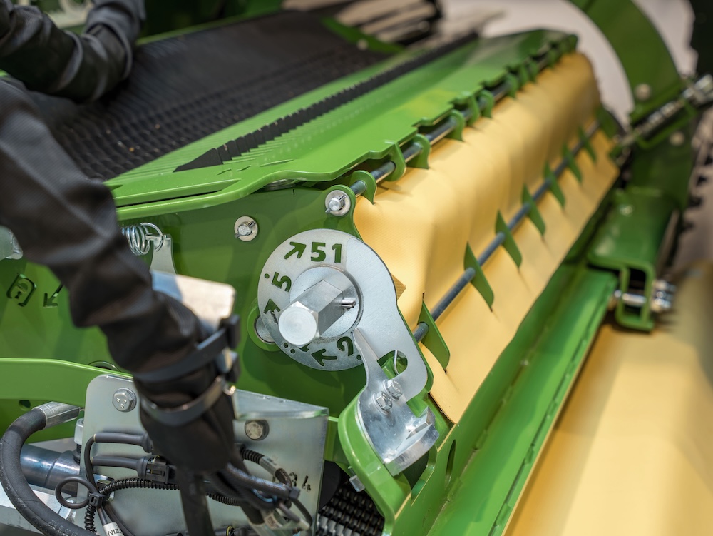

Jusqu’alors limité à 16 ou 26 couteaux, pour une coupe théorique de 44 mm sur le modèle actuel, le système de coupe de la nouvelle HDP II s’appuie sur le rotor (son diamètre inchangé atteint de 720 mm) mais dispose désormais d’une cassette VariCut de 26 couteaux en standard et jusqu’à 51 couteaux, pour des coupes à partir de 44 ou 22 mm. En fonction de la longueur de coupe souhaitée, les couteaux, protégés individuellement contre les corps étrangers, peuvent être présélectionnés manuellement sur la machine parmi l’un des cinq groupes possibles, puis être rentrés et sortis hydrauliquement depuis la cabine du tracteur ou via le touchpad de la presse. La combinaison brevetée d’un entraînement par courroie avec surveillance du patinage et d’une sécurité à cames intégrée permet au rotor de coupe d’atteindre un débit unique sur le marché.

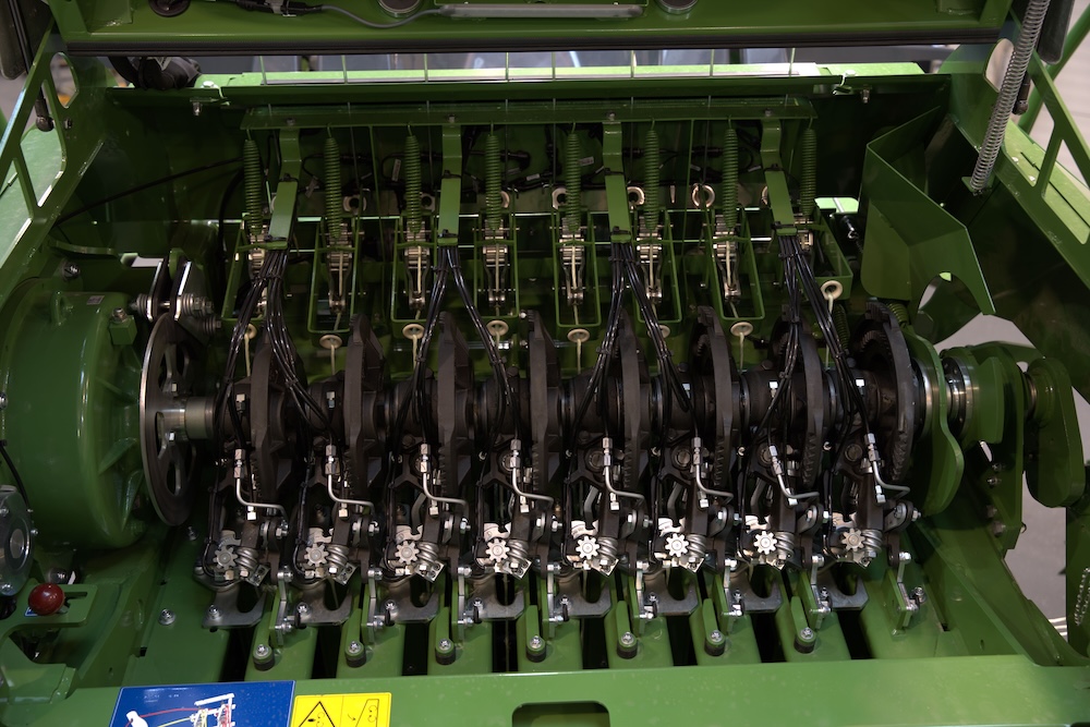

Les 8 noueurs en V brevetés ont pour intérêt d’assurer un liage fiable des balles, même avec des pressions énormes, sans laisser de résidus de ficelle. Le système de soufflerie permanente PowerClean permet aux noueurs de travailler dans un environnement toujours propre et leur fait gagner en fiabilité. Deux ventilateurs soufflent le banc de noueurs et évacuent l’air en surpression vers le bas de la machine, ce qui permet aussi de la garder propre.
