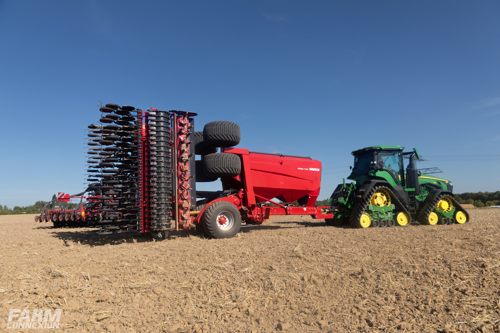

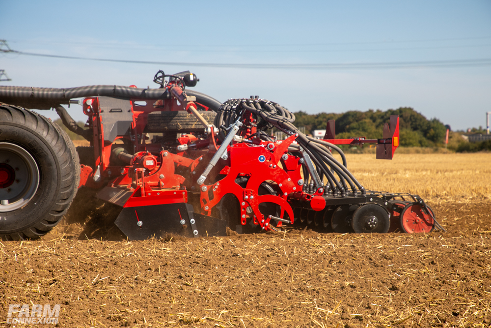

Impressionnant, le Versa 7 SW est destiné à des tracteurs de plus de 300 à 500 chevaux. C’est qu’il emploie une herse rotative maison de 7,2 mètres utile, adaptée aux largeurs de pulvérisation de 36 mètres et qui est associée à la traditionnelle rampe de semis TurboDisc à double disque espacés de 15 cm.

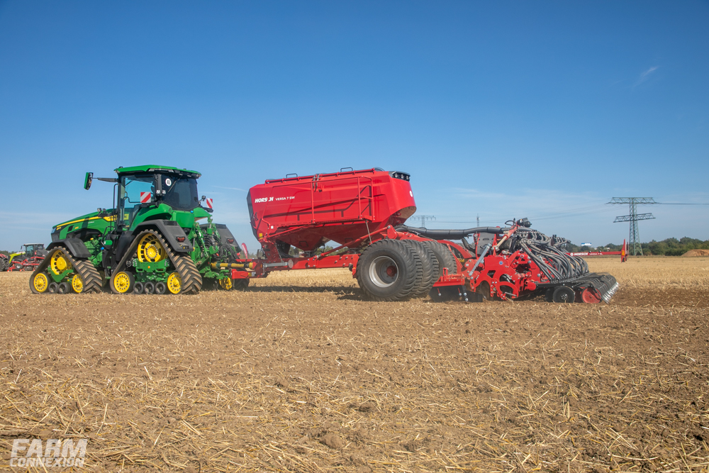

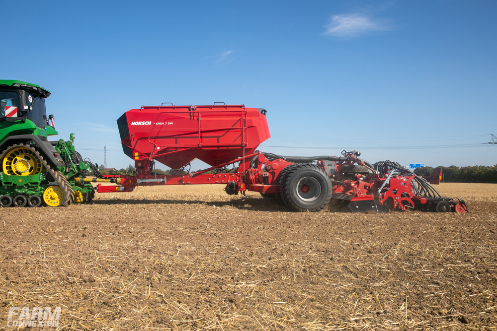

Compte tenu du poids important de l’ensemble, le diamètre des roues packer a été augmenté. Ils affichent des dimensions de 700/50-22.5, soit 1,2 mètre de diamètre, favorisant un passage dans des argiles humides plus facile et une répartition du poids sur la largeur totale de travail.

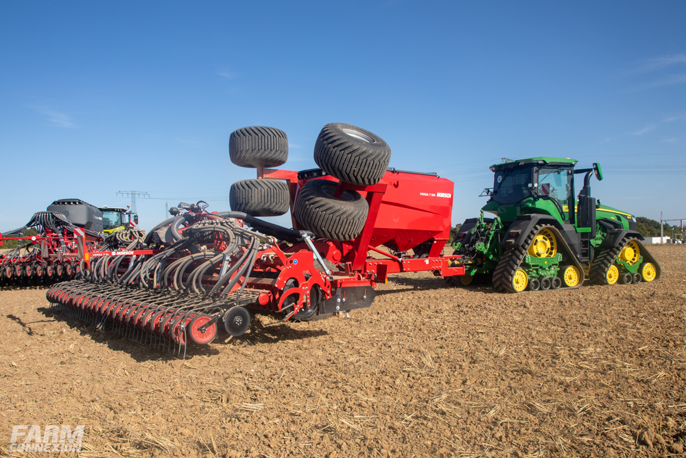

Pour satisfaire non seulement la charge autorisée par essieu et aussi rendre les déplacements plus sûrs, deux roues additionnelles situées sous la herse rotative au transport (visibles sur la photo ci-dessus) servent d’essieu de transport et déplacent le centre de gravité de la machine pour annuler le report de charge négatif.

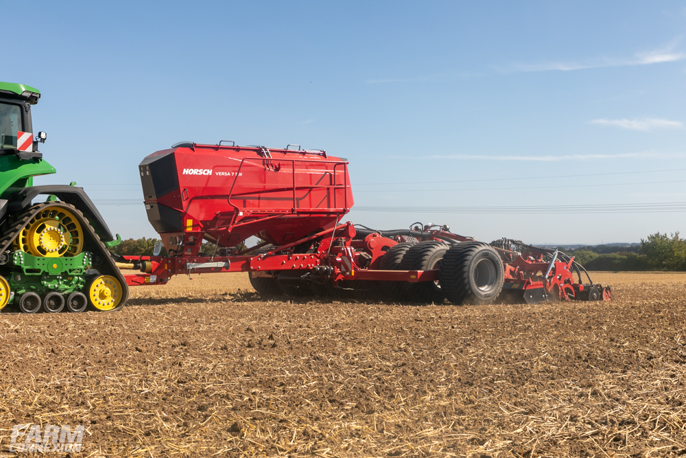

La trémie de 6.300 litres pressurisée et compartimentée à 60/40 intègre une soufflerie avec refroidisseur d’huile en option. Plus la soufflerie est élevée, moins les particules de poussières et les corps étrangers sont aspirés. Cela permet de réduire les opérations de maintenance et les temps d’arrêt. Le refroidisseur d’huile en option est la solution idéale pour l’application d’engrais minéral, car l’air aspiré est réchauffé de quelques degrés et empêche ainsi l’engrais de coller dans des conditions de rosée et de semis humide.
