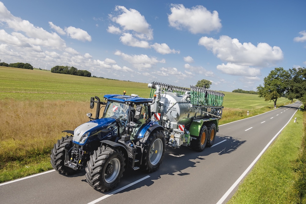

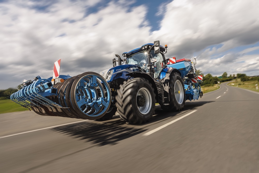

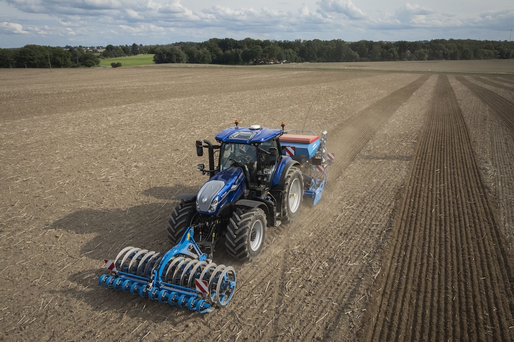

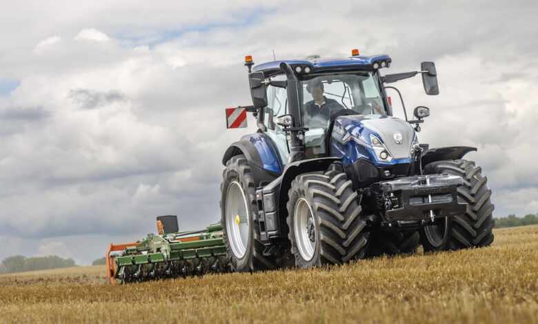

Pour la saison à venir, New Holland fait évoluer ses tracteurs série T7 à empattement standard de 2,79 mètres (SWB) affichant de 180 à 225 chevaux.
Premier élément distinctif, le nouveau capot est plongeant. Sa forme améliore la visibilité vers l’avant et le rayon de braquage, de 17% (2,4 m), passant de 14,3 mètres à 11,4 mètres. C’est aussi parce que New Holland a opté pour un support d’essieu revu, pour soutenir le nouveau pont avant, disponible en version standard ou HD. L’un ou l’autre pouvant être suspendu, intègre deux accumulateurs pour une réponse plus rapide et plus souple qui amortit le tracteur et l’opérateur. Une option de contrôle du roulis permet de bloquer les accumulateurs afin d’éliminer les mouvements et d’améliorer la maniabilité en mode transport.

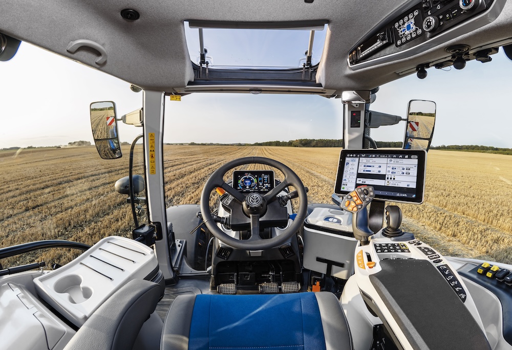

En cabine, une nouvelle interface opérateur sur l’accoudoir SideWinder permet de configurer les commandes en fonction de chaque besoin, de la configuration avec distributeurs mécaniques et tableau de bord standard à la configuration avancée avec distributeurs électrohydrauliques et écran tactile IntelliView 12. Le nouvel accoudoir compact SideWinder place les commandes clés au bout des doigts du conducteur pour une utilisation intuitive. En plus de l’IntelliView 12, il comprend une poignée multifonction CommandGrip et, sur les modèles équipés de distributeurs électro-hydrauliques, de nouvelles palettes de commande de distributeurs. Les informations affichées sur l’écran InfoView situé derrière le volant peuvent être sélectionnées à l’aide de l’encodeur situé sur l’accoudoir SideWinder.
Les nouveaux tracteurs T7 standard offrent du confort et de nombreuses fonctionnalités , avec un système de climatisation retravaillé, une cabine plus spacieuse, des matériaux de qualité et davantage de rangements. Les utilisateurs peuvent choisir entre trois options de toit et différents types de suspension de cabine mécanique, hydraulique ou pneumatique.
