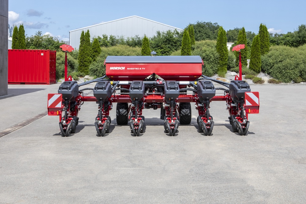

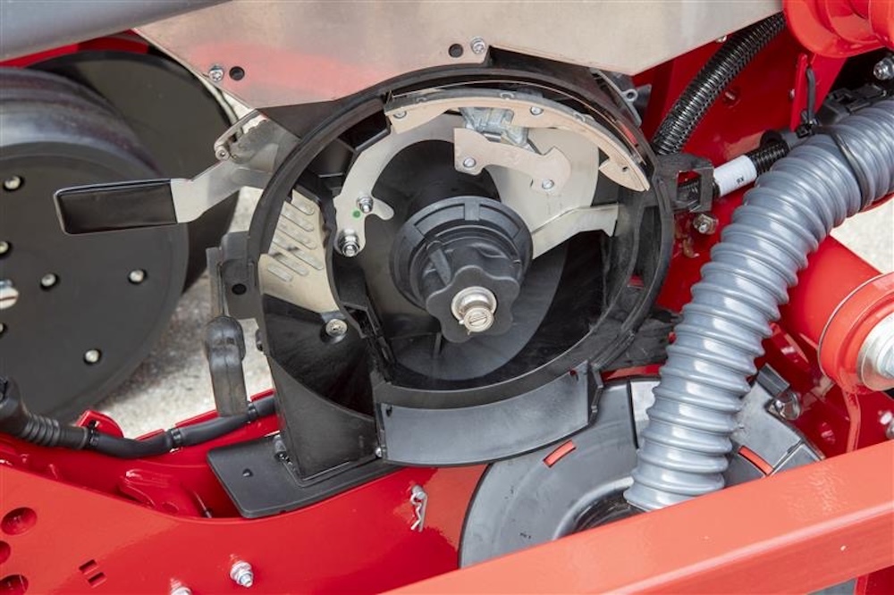

Avec son châssis télescopique indexable hydrauliquement hérité du Maestro TX et son système de dosage à dépression AirVac connu sur les Maestro CV et RV, Horsch propose une nouvelle version de son semoir monograine, le Maestro TV.
Polyvalent, compact et universel, ce modèle porté de 6 et 7 rangs offre des interrangs de 45 à 80 cm. Le Maestro 7 TV offre la possibilité de travailler avec des interrangs de 37,5 cm à 65 cm en mode 7 rangs et de 75 ou 80 cm en mode 6 rangs.

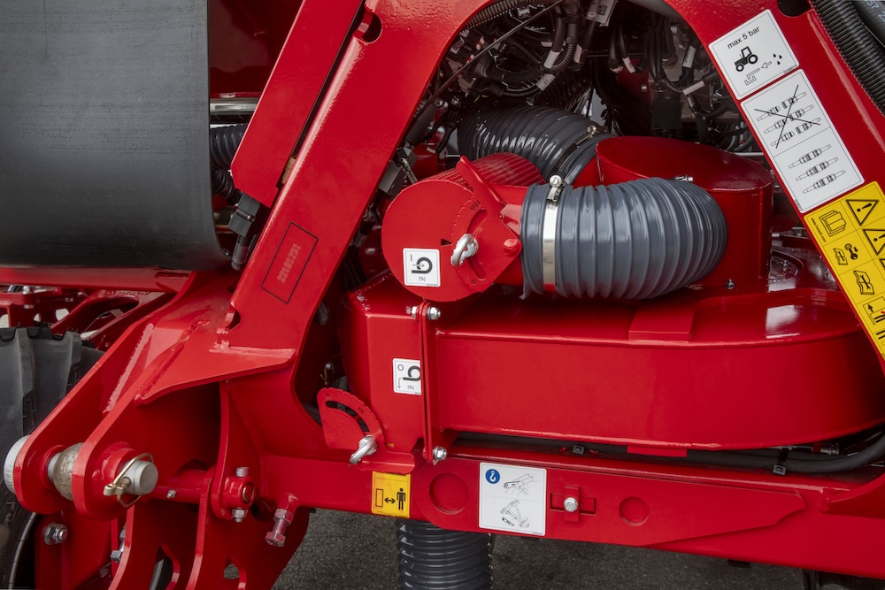

Une seule soufflerie assure la dépression du doseur Airvac et l’incorporation d’engrais. L’innovation réside dans le fait que ce Maestro utilise les deux côtés de la soufflerie pour fonctionner. Le côté aspiration de la soufflerie crée la dépression dans le doseur, tandis que l’autre côté de la soufflerie pousse l’engrais jusqu’au soc de fertilisation.

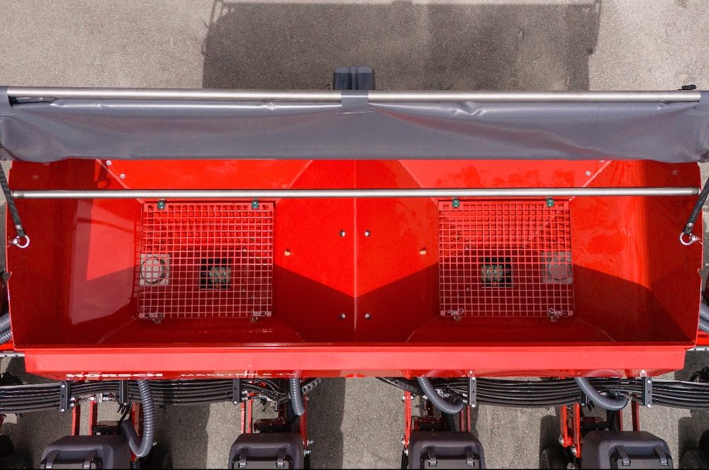

Ce nouveau Maestro TV offre de nombreuses possibilités de configuration pour l’engrais. Il peut être équipé d’une trémie à engrais de 1.300 litres avec une coupure demi-semoir de série.
Également, il peut être couplé à une cuve frontale ou fonctionner sans engrais. L’engrais est localisé avec au choix les socs de fertilisation monodisques PPF (avec son propre parallélogramme et une roue de jauge) ou double disques PPF.

Ce nouveau semoir reprend l’élément semeur du Maestro. La pression est donc générée de manière hydraulique depuis la cabine sur une plage de 150 à 220 kg. En option, le report de charge et le célèbre AutoForce Pro peuvent offrir une plage de pression de 50 à 300 kg assurant un placement optimal de la graine et une levée homogène même en conditions hétérogènes.
