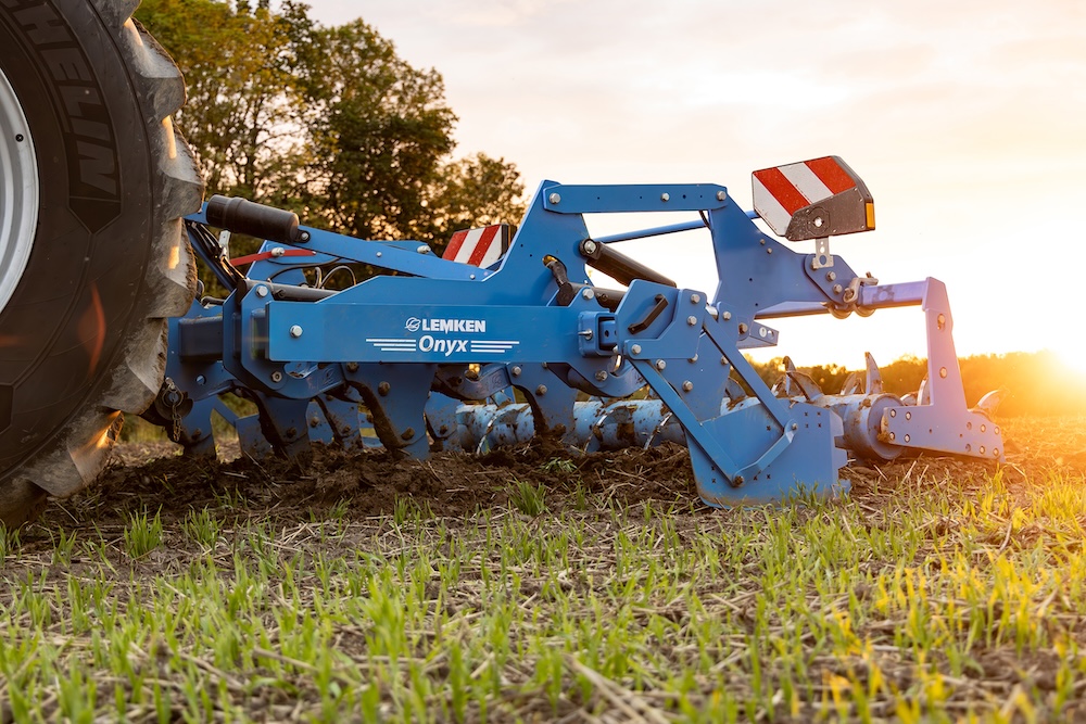

L’Onyx est disponible en deux versions rigides : l’Onyx MR/300 avec une largeur de travail de 3,0 mètres et l’Onyx MR/400 avec une largeur de travail de 4,0 mètres. Pour une robustesse accrue, le châssis n’est pas assemblé, mais soigneusement soudé. Son dégagement sous châssis et l’espacement entre les deux rangées de dents de 84 cm permettent un bon foisement de la terre et des résidus, mais également un accès facilité lors du remplacement de pièces d’usure.
La pièce maîtresse de l’Onyx est son système de socs ingénieux, décliné en deux versions et doté d’un écart entre les dents de 42,5 cm. Les socs utilisés sont le soc OM (Onyx Mix/ soc de mélange) et OL (Onyx Loosening/soc de décompactage). Ces deux socs sont renforcés de série et équipés en option de pointes de carbure pour résister aux conditions d’usure importantes. Le soc OM est monté sur un étançon courbé avec un déflecteur et il est conçu pour remuer et mélanger intensément la terre au champ. Il travaille à une profondeur de travail de 25 à 40 cm et améliore la structure du sol par un ameublissement en profondeur modérée suivi d’un nivellement. Le réglage est hydraulique directement depuis le tracteur.
Le soc OL, quant à lui, est monté sur un étançon droit et conçu pour un ameublissement à une profondeur de 40 à 60 cm. Il soulève le sol et crée des fissures grâce à son propre poids. Cela brise les couches compactées, telles que les semelles de labour ; les microfissures qui en résultent améliorent l’infiltration de l’eau.
Les deux versions de soc peuvent également être équipées d’ailettes. Celles-ci permettent un décompactage plus large, plus homogène et aussi de mieux mélanger la matière organique. Pour niveler et rappuyer les sols décompactés, Lemken recommande deux rouleaux particulièrement adaptés à l’Onyx : le rouleau double à pointes DSW 580 et le rouleau tubulaire RSW 600. Un système de remplacement de rouleau rapide permet de remplacer rapidement les rouleaux pour une flexibilité maximale face aux sols irréguliers.
L’Onyx sera disponible en quantités limitées à partir de 2026.
