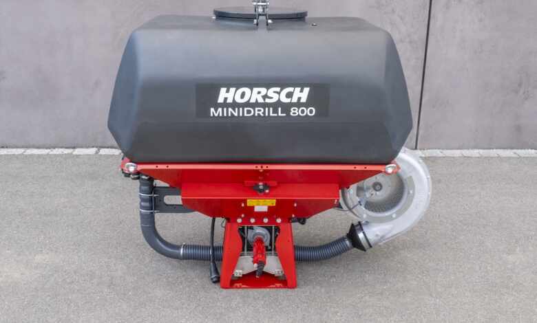

Sous la dénomination MiniDrill CC, la gamme de semoirs additionnels fréquemment associée aux outils de déchaumage pour l’implantation des couverts végétaux fait peau neuve et s’élargit avec l’arrivée d’un modèle de plus grande capacité.
Doté d’une trémie pressurisée d’une capacité de 400 litres et d’un doseur Horsch éprouvé sur les semoirs de la marque, le MiniDrill 400 CC se distingue des semis de couverts végétaux lors des opérations de déchaumage. La pressurisation de la trémie limite le tri densimétrique des mélanges de graines et contribue à la précision du dosage. Sur ce nouveau modèle, la distribution transversale des graines sera assurée par une tête de répartition. Le nombre de sorties (6-12-18 ou 24) sera adapté à la largeur de l’outil de déchaumage. Au-devant du rouleau de l’outil, le positionnement des éclateurs garantit un placement des graines dans un sol ameubli tout en favorisant le contact terre-graine.
La soufflerie hydraulique largement dimensionnée ne nécessite qu’un débit d’huile de 20 à 25 l/min et limite la consommation d’énergie requise. La gestion du MiniDrill CC se fait via ISOBUS sous l’environnement I-Manager déjà déployé sur les semoirs Pronto 3-7 DC, Avatar 8-12 SD, Avatar 12 LC, Versa KR, SL et SW, Focus 6.30 TD et TD F, Sprinter 6.25 CO, Sprinter 12.25 SC, ainsi que la nouvelle génération de Partner FT.
Des kits d’adaptation, dotés de passerelles garantissant la sécurité de l’utilisateur, sont déjà disponibles en option pour le montage du MiniDrill 400 CC sur les outils de déchaumage HORSCH : Fortis 6-7 AS, Cruiser 7-9 XL, Joker 3-7 CT et Joker 5-8 RT.
Le MiniDrill 800 CC reprend les caractéristiques du MiniDrill 400 CC et se distingue par sa trémie pressurisée de 800 litres de capacité.
Les MiniDrill 400 CC et 800 CC sont également commercialisés en vue d’une adaptation sur des outils de déchaumage d’autres marques. Ce module de semis compact est déjà apprécié des viticulteurs pour l’implantation de couverts végétaux dans les inter-rangs de vigne.
Le Minidrill prodite d’un coffre de rangement des rotors et du nécessaire pour l’étalonnage.
